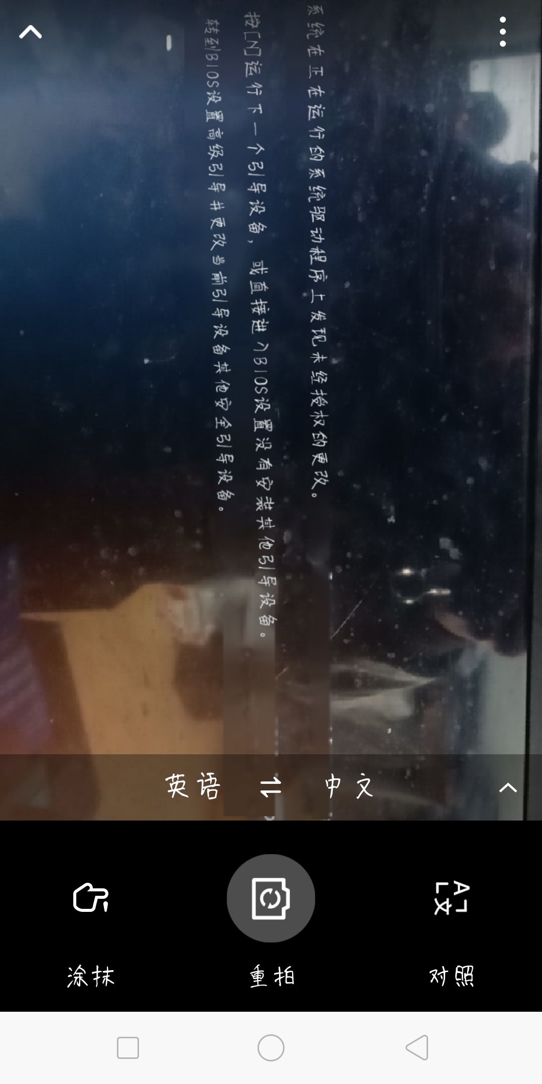

标题: 求助,急急急 [打印本页]
作者: 孤独症    时间: 2019-10-16 15:02
标题: 求助,急急急
重装系统也不行,大神些给点建议啊
作者: 益斋    时间: 2019-10-16 15:05
换一个系统试试先
作者: 孤独症    时间: 2019-10-16 15:06
益斋 发表于 2019-10-16 15:05
换一个系统试试先
重装系统还是不行啊
作者: 三问号    时间: 2019-10-16 15:51
这界面可爱,不会修。。。。。。。。。。。。。。。。。
作者: 4487025    时间: 2019-10-16 23:11
换WIN10安装板试试!!
作者: a77770    时间: 2019-10-17 11:59
硬盘模式改了没,没改识别不到
作者: 绫璐    时间: 2019-10-18 07:49
bios中复位引导信息,还有那些安全相关的设置
作者: duzhanzhan    时间: 2019-11-1 19:33
你就不知道把图片搞正吗?
作者: 创造机会88    时间: 2019-11-20 15:37
看的晕乎乎的,是电脑还是手机啊
作者: lgiuang    时间: 2019-12-4 11:26
歪着看的难受啊
