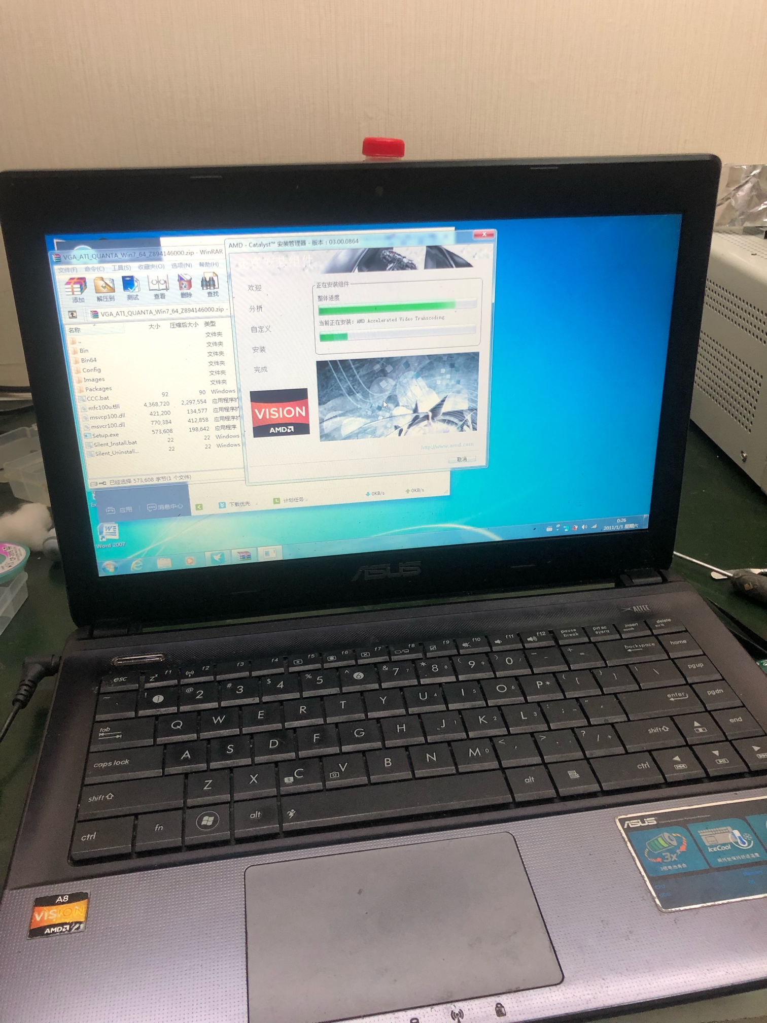

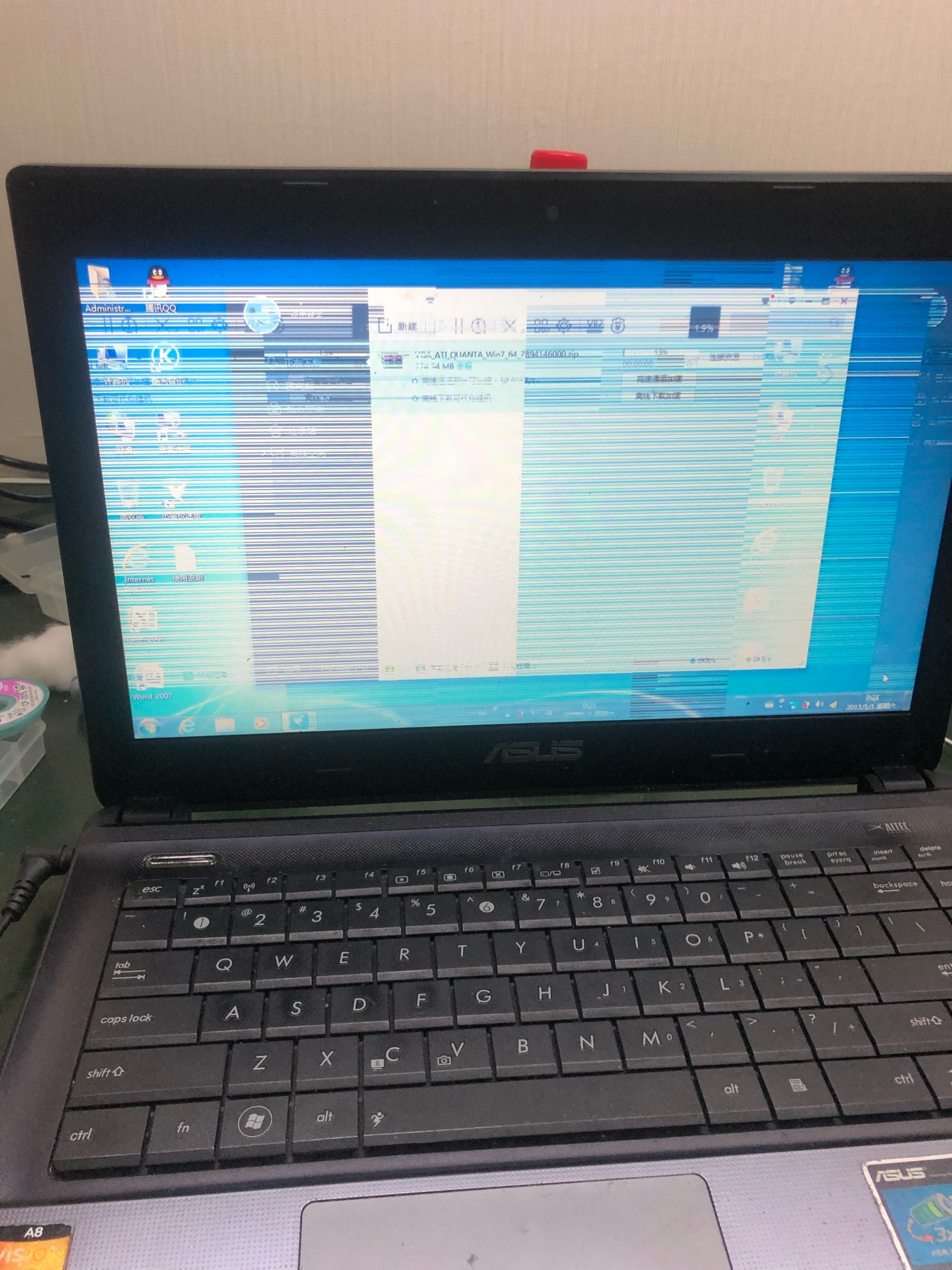

接到机器当时的毛病是进系统蓝屏,老机器了,通病显卡,手里正好有一个0809000,换上去之后花屏!以为是显卡的事,又订了两个,上去还是花屏!看论坛说这个机器显卡驱动能引起来,官网上下一个,卧槽! 以前换这个卡我真没遇到过!浪费我一个显卡钱

找着原因就行看起来跟显存 的事儿似的
作者: 维修公司    时间: 2019-10-15 23:39
有的笔记本就是要用官网的驱动,
