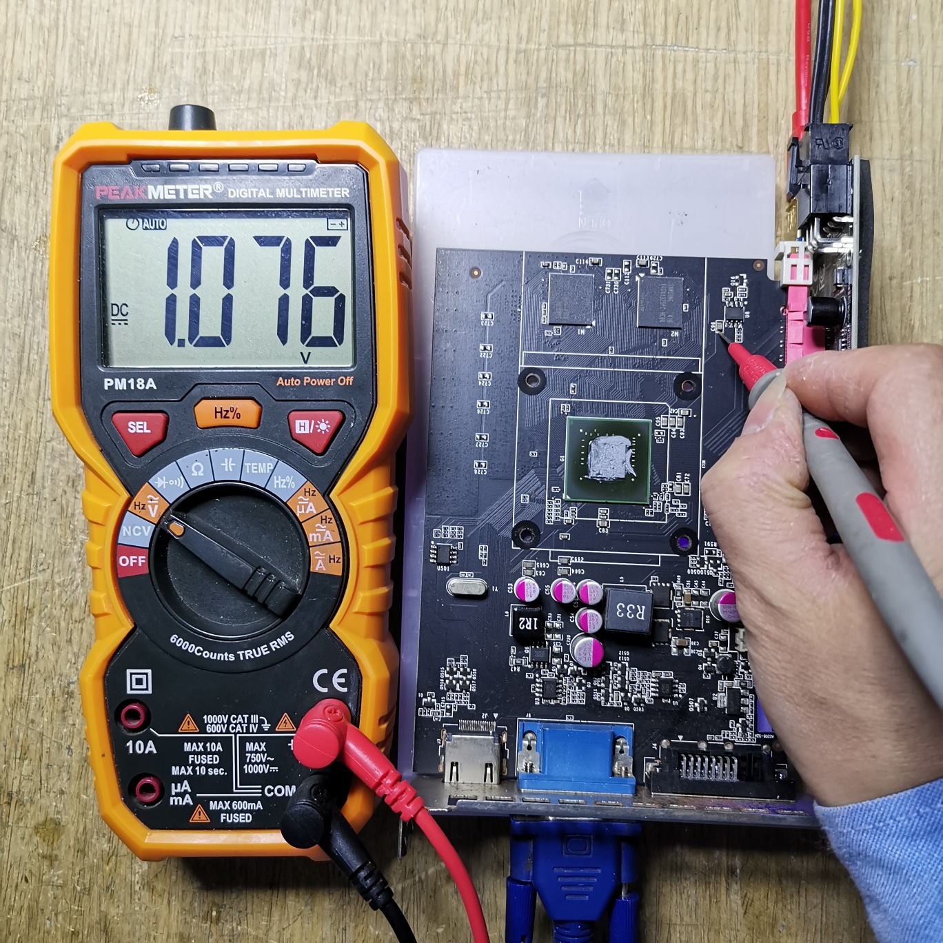

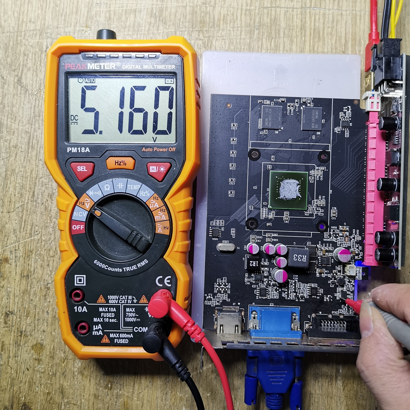

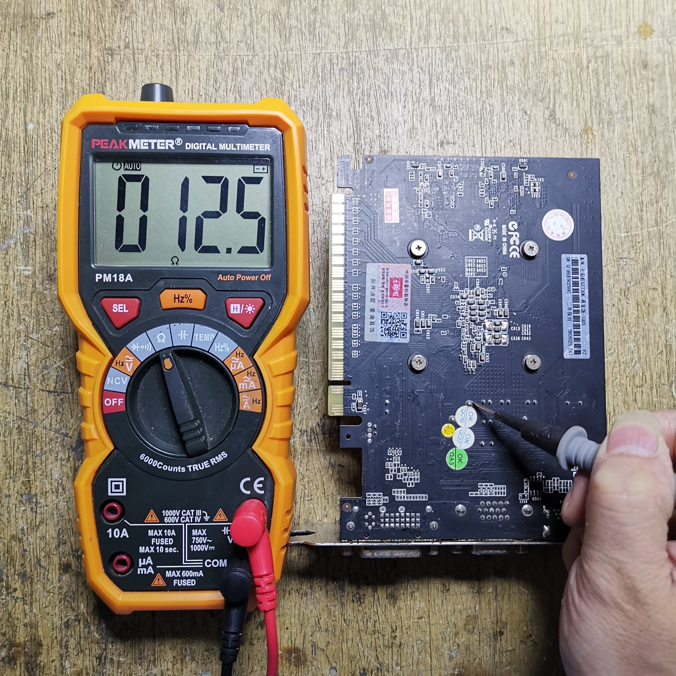

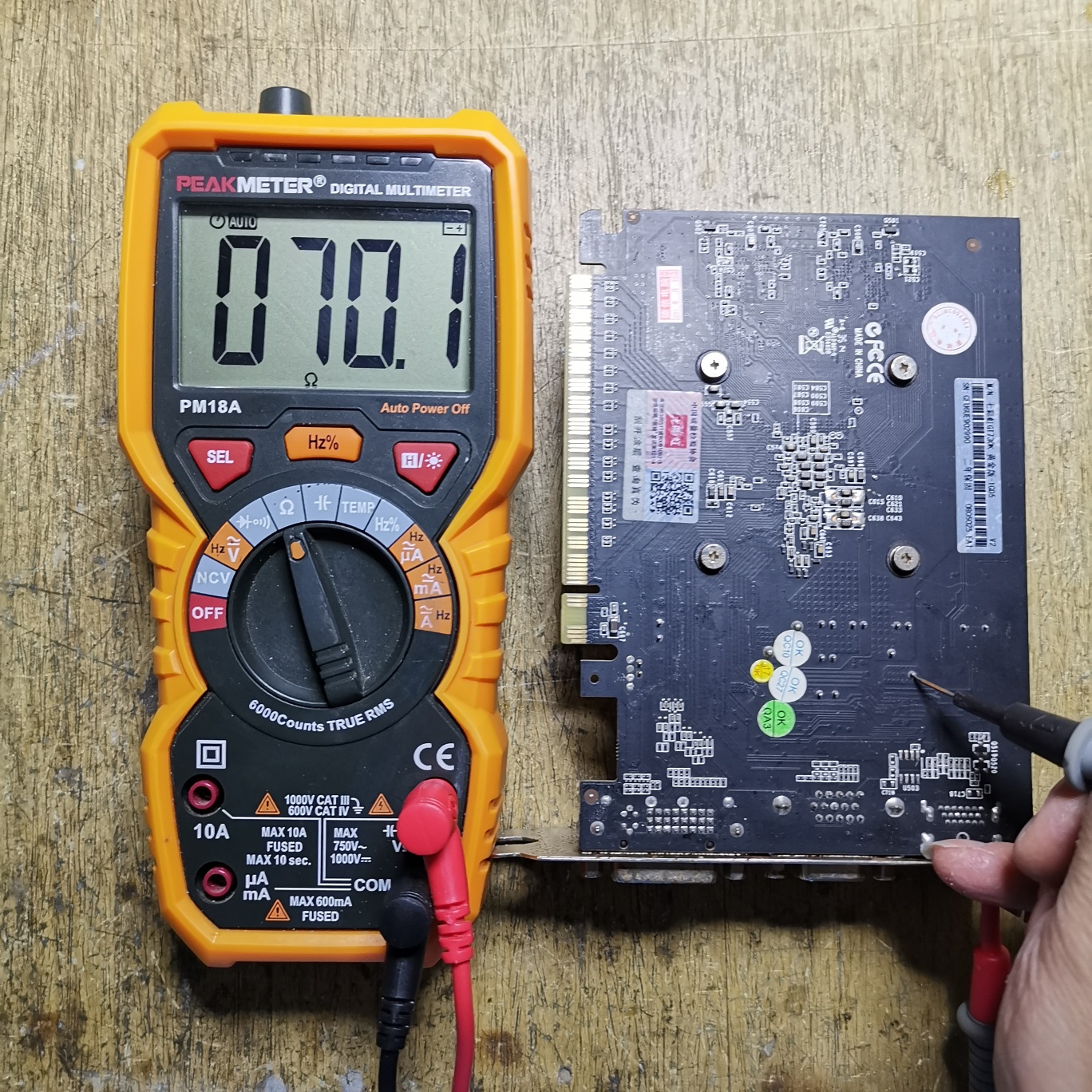

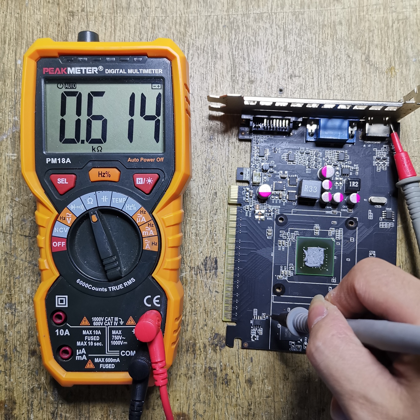

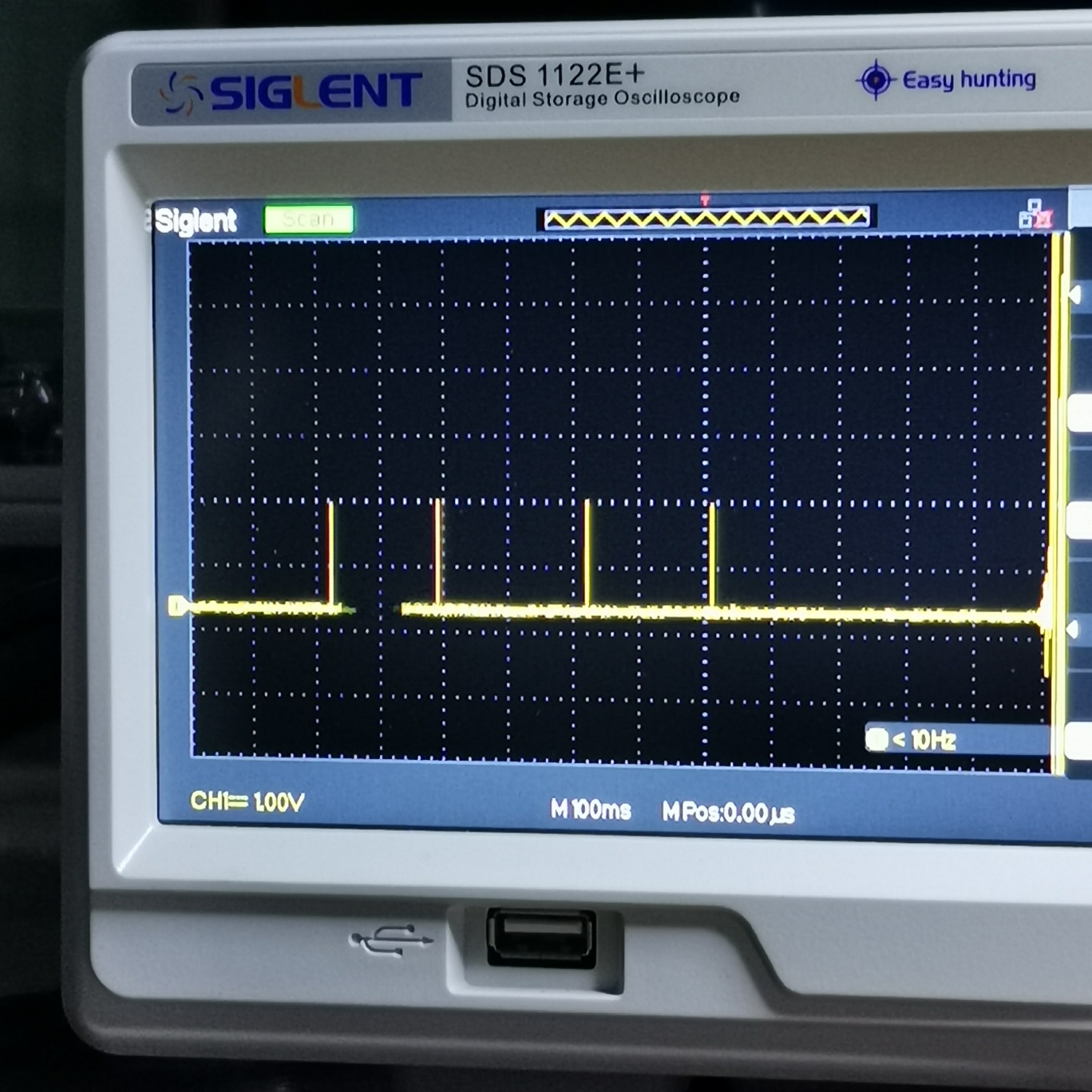

今天要修的这款显卡是插到主板上主板不认卡,检测不到显卡的问题,拿到显卡还是先打阻值。
1.VDDC-5V=0.82KΩ正常
2. GPU-VDDC=12.5Ω正常
3.FBV-VDDC=70Ω正常
4.PEX-VDDC=0.61KΩ正常
以上4组供电阻值均正常,然后测试几组电压。

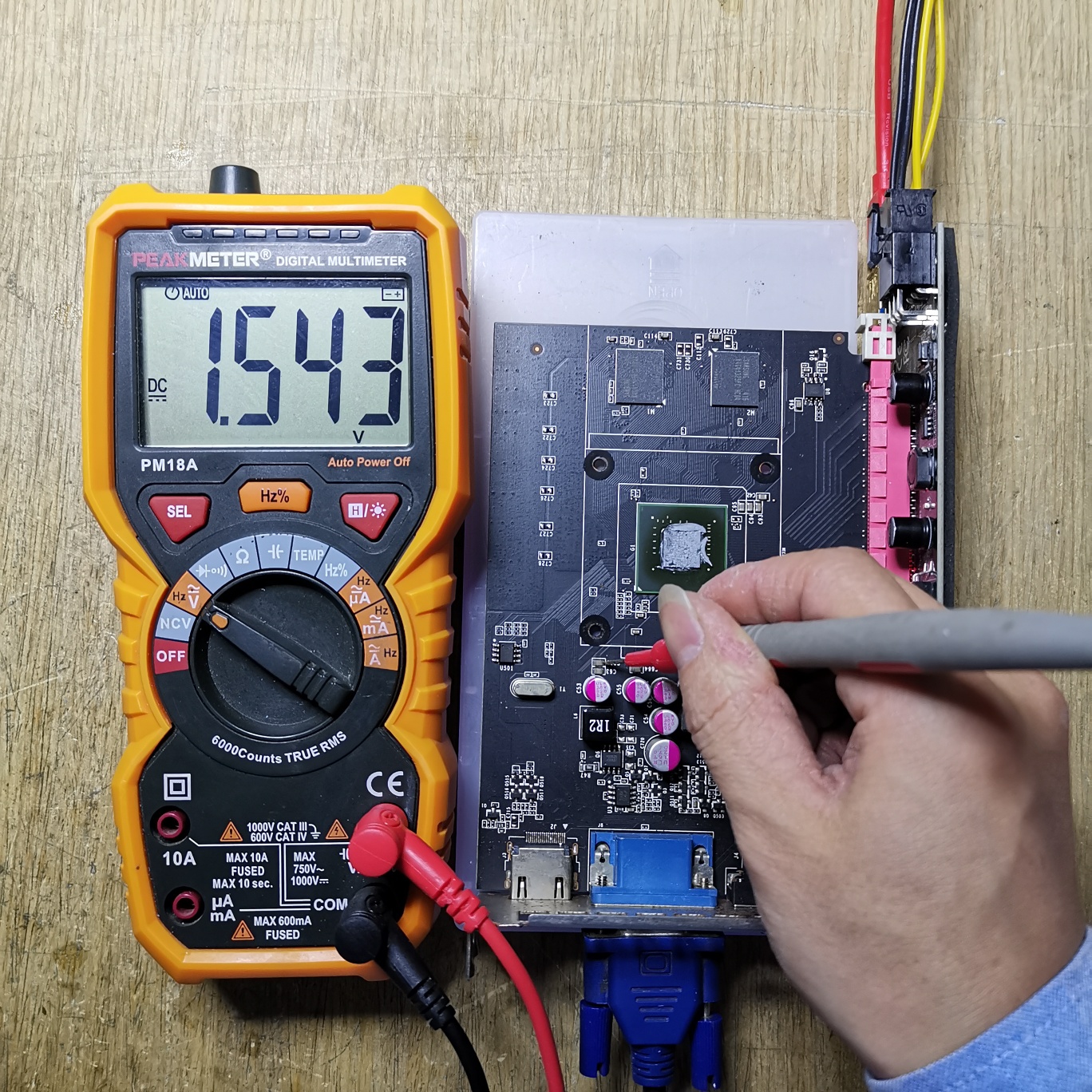

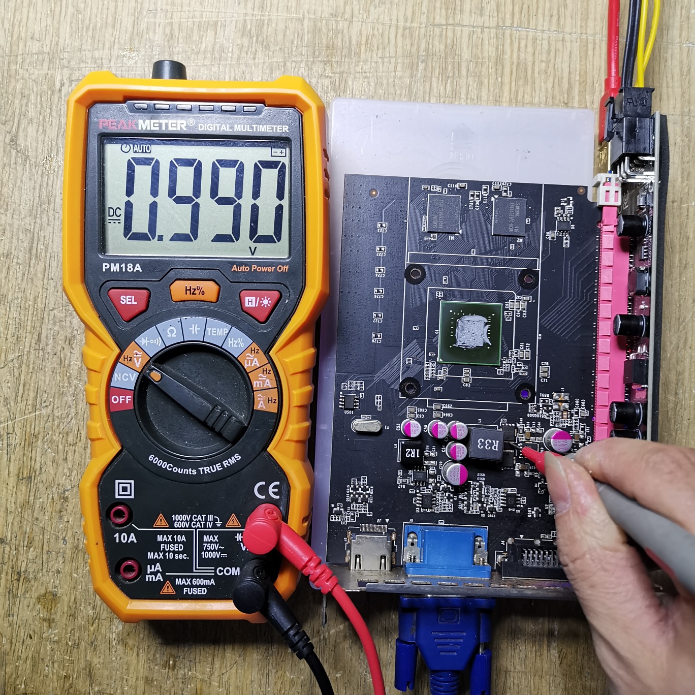

1.VDDC-5V=5.16V 正常
2. GPU-VDDC=0.99V正常
3.FBV-VDDC=1.54V正常
4.PEX-VDDC=1.0V正常

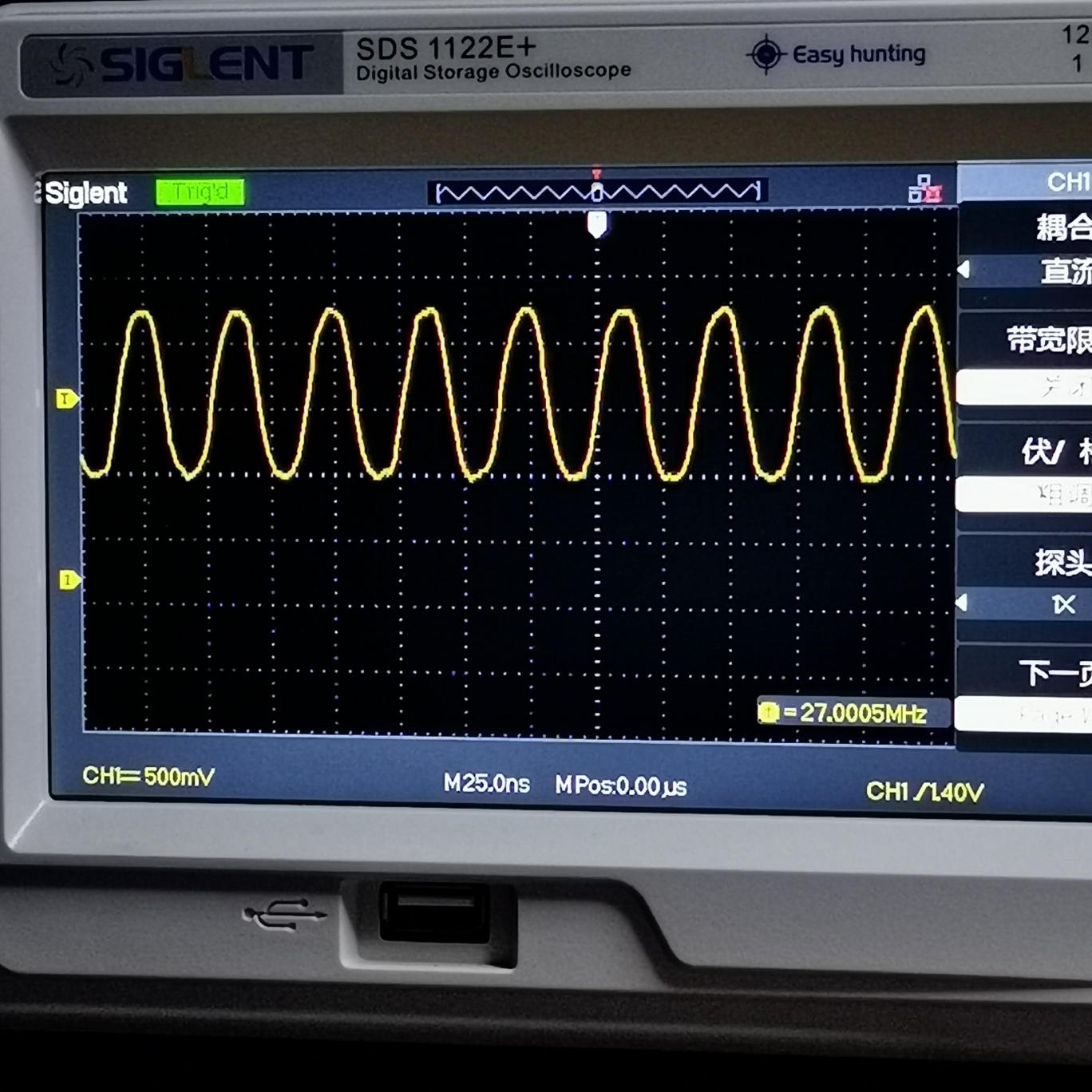

四组电压均正常,然后测试27M时钟也正常

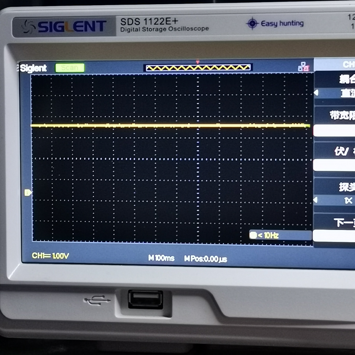

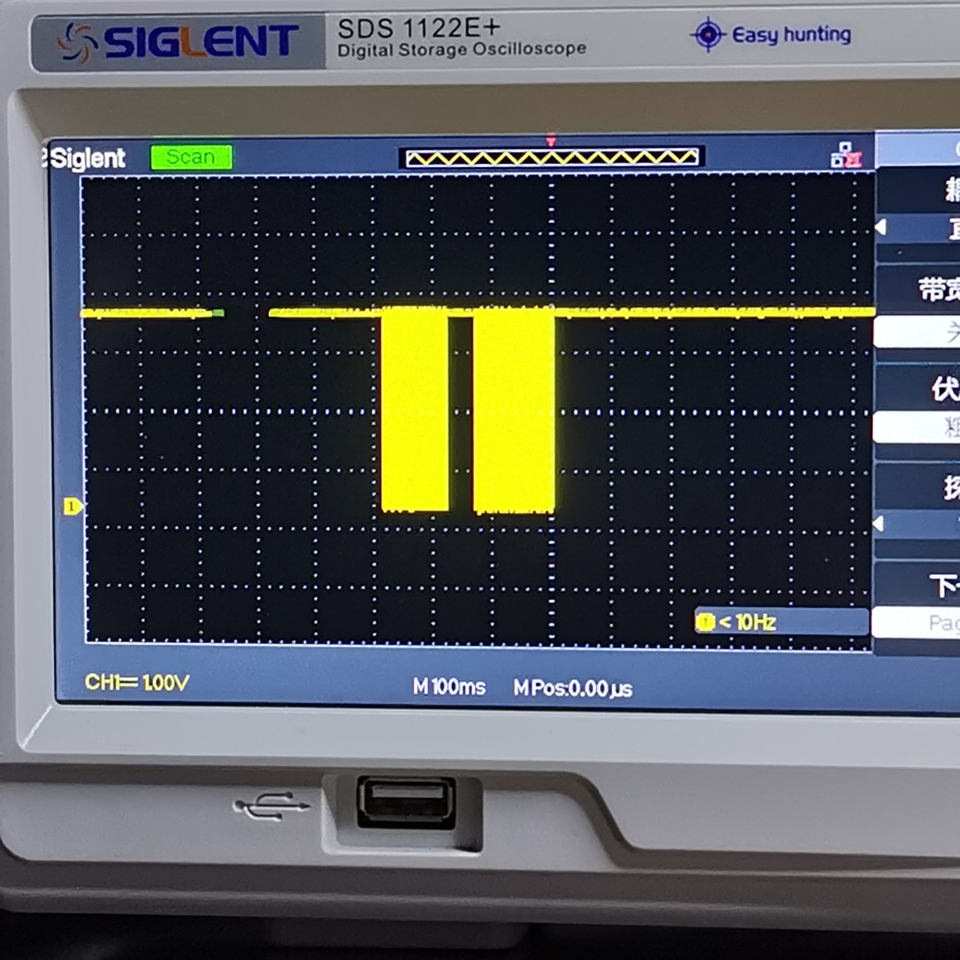

再测试复位,这里我直接测试显卡BIOS芯片
1脚CS引脚看看按复位键的时候显卡是否正常
复位,可是测试的时候发现不管你怎么按就是
不出复位信号
当我测试BIOS芯片的6脚的时候有复位信号

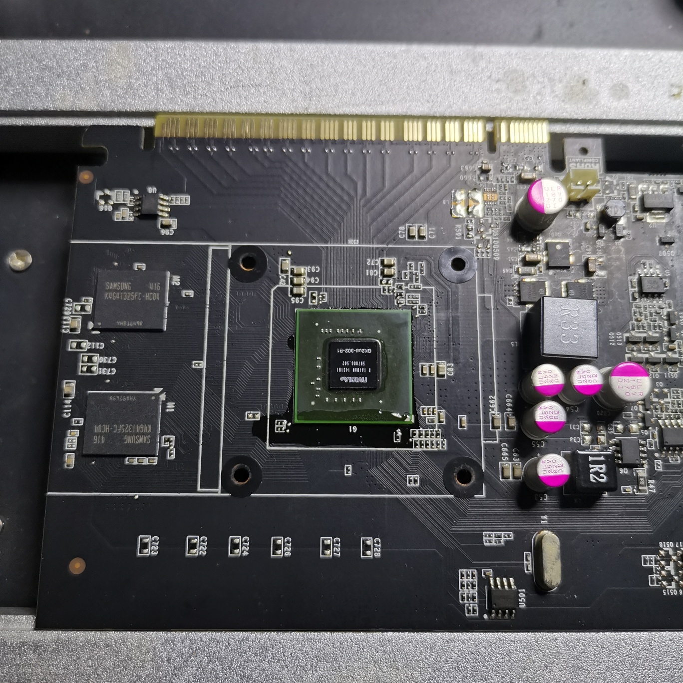

那说明复位信号已经送到GPU芯片了,复位信号也有了,就是不出片选BIOS-CS信号,难道芯片挂了,不管了现在只能死马当活马医了,把GPU重新加焊一下吧:

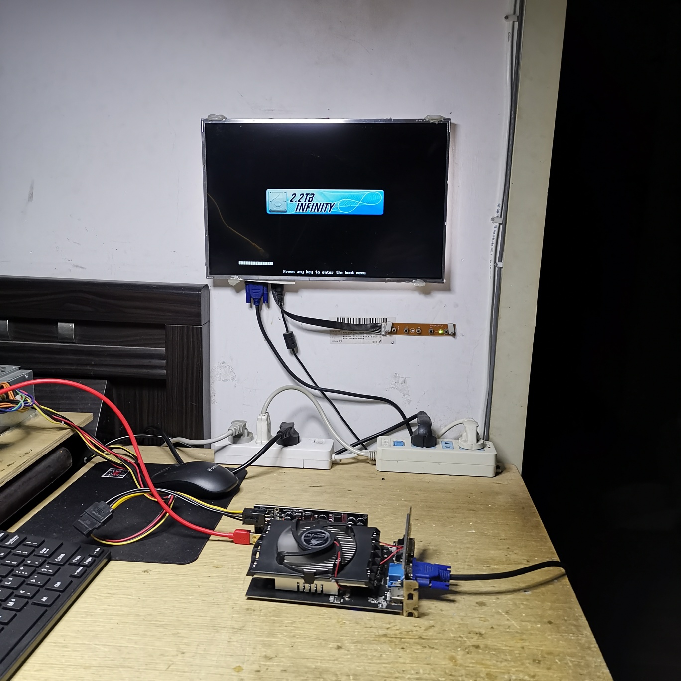

加焊后再测试片选信号是否正常了上电测试发现片选引脚出了:
然后接上显示器终于有图像了,问题到此解决了。

作者: huan.    时间: 2019-10-19 10:00
Gpu的复位是bios芯片给的吗

作者: huenhao2018    时间: 2019-10-24 00:06
huan. 发表于 2019-10-19 10:00
Gpu的复位是bios芯片给的吗
是主板给的,因为只有当GPU收到复位信号后才输出CS片选信号给BIOS芯片,这个都是其次主要是测试显卡复位型号如果没有资料的话您要测试复位信号可能不太好找,但是BIOS芯片总是容易找到吧!这样子不是省点时间吗?

作者: smdnwx201211    时间: 2020-4-12 17:01
没有示波器,能教一下,怎么在Bios上测量复位有没有呢?我用万用表测显BIOS 1脚3V左右,按主板复位没有变化。然后测量6脚,没有电压,按主板上的复位也没有变化。我这个也是没有复位信号吗?  手里的卡和你的一样。
