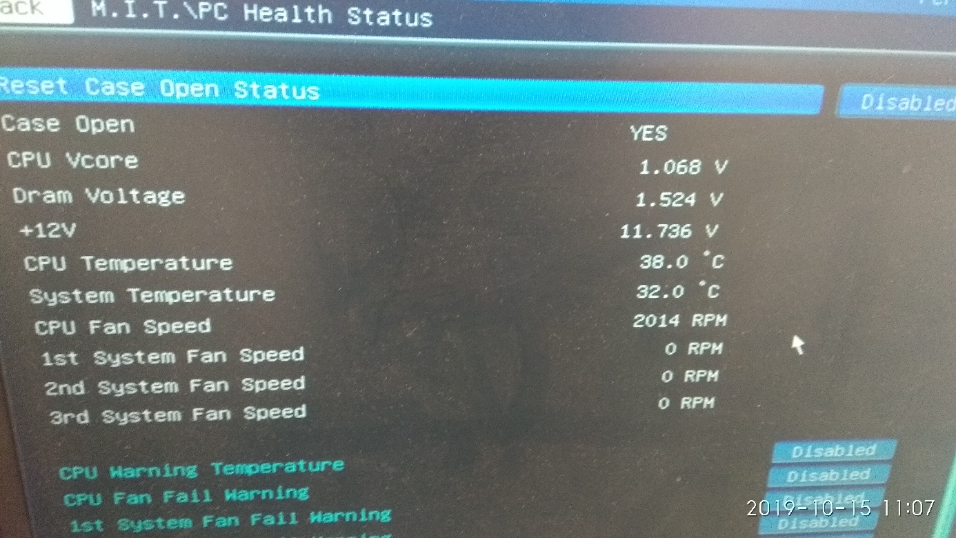

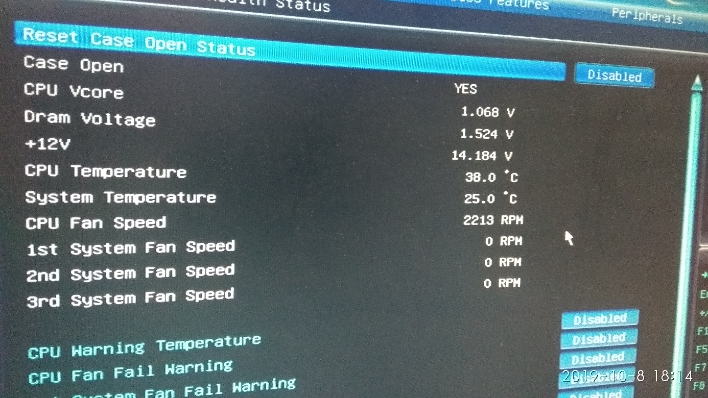

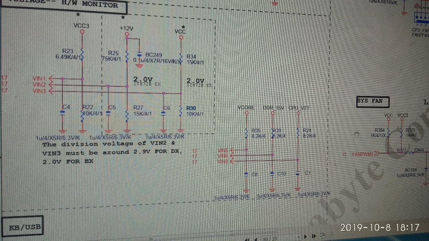

客户送修一片技嘉P75,故障是开机十几分钟左右,自动关机,并且无法再次触发,断电后可以触发,自动关机时间会缩短,根据技嘉通病,查图5V.12V电压到io有检测部分,能开机时bios监控可见主板12V电压检测明显高了很多,查2V电源,5V电源正常的经过电阻后,正常,12V进过R25后,电压偏高,更换R25电阻后正常(75k)
