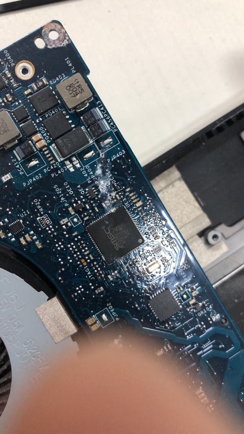

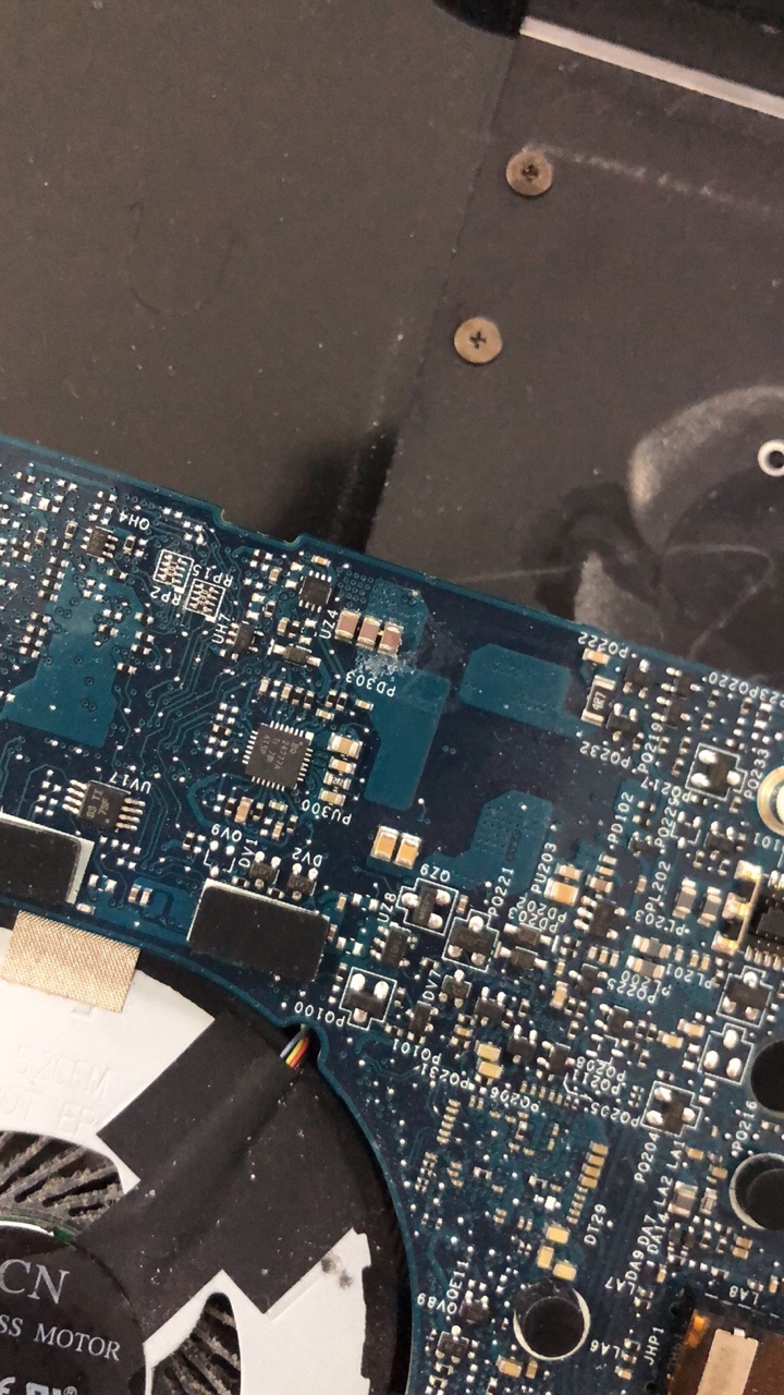

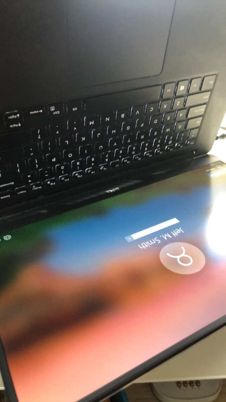

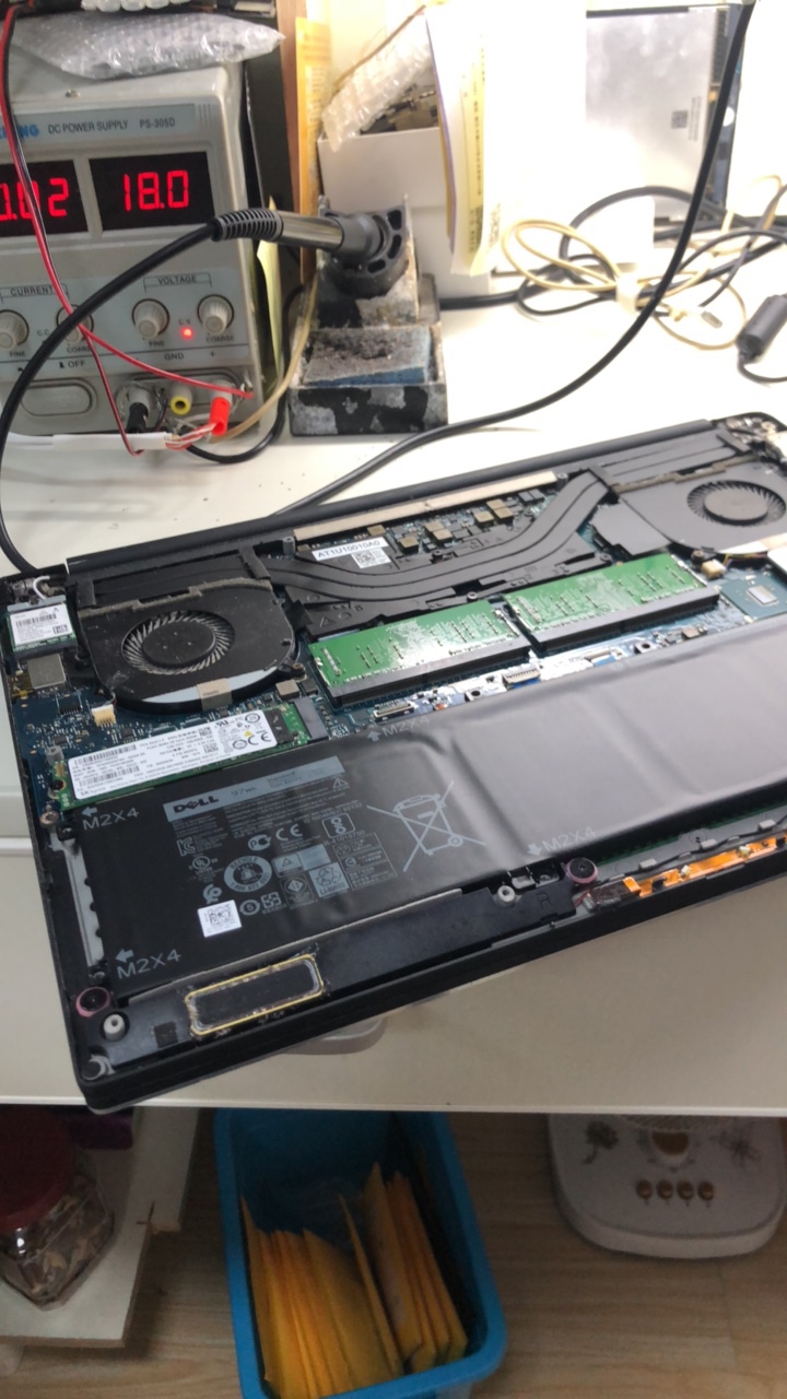

今天碰到一个客户笔记本进水点不亮,呼吸灯一闪一闪的,拆开主板发现主板有进水腐蚀蛮厉害的。先拍好照片再清洗,上电漏电发现几个电容接地了,去掉再上电OK了,最后装机试机开机又不亮了,一检查电池也是坏的,换好电池一切OK
