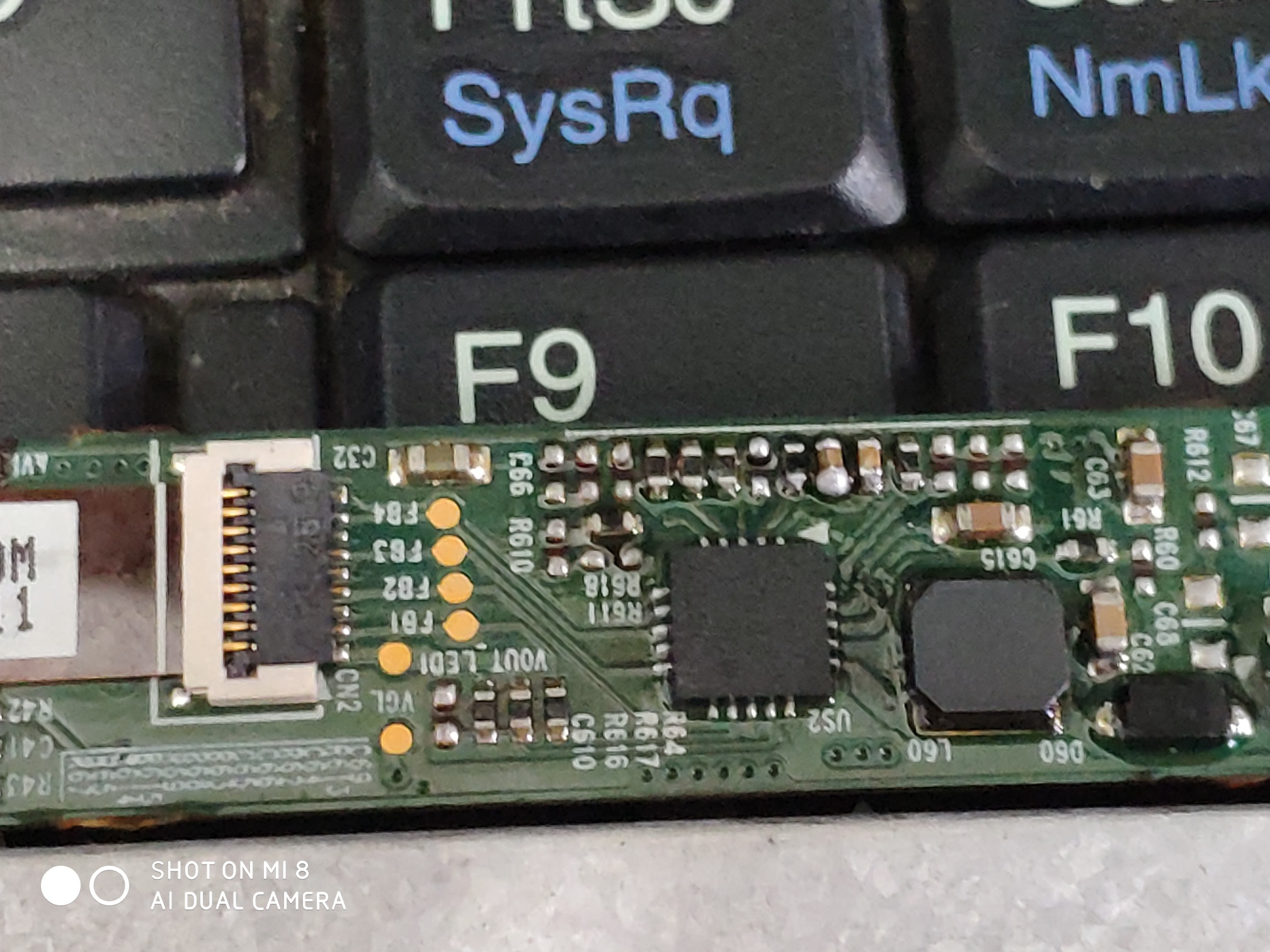

拆屏测屏灯点亮条件19v正常  pwm3.3正常 en1.6不正常
en被拉低,换个屏可以点亮,说明是屏电路的故障。
en开启信号被拉低,经过一个电阻跑线到升压芯片tps61187第二脚,拆除电阻发现en3.3v恢复正常。是芯片拉低了en 。  发现芯片发烫,找了一个一样的芯片换上还是烫,
那就是外围有短路,拔掉屏灯排线开机还是发烫
测量外围小电容,发现第一脚vddo相连c2小电容短路
放大镜看了下发黑,拆换后,正常点亮
