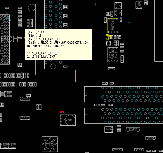

标题: h81m-d r2.0维修
转转停停,有时候能长转不跑马
查供电内存1.5  +1.05pch只有0.7  CPU没供电
pq701如图,查控制信号经过一个电阻到pu701第1脚
输出电压偏低,查pu701反馈开启第3脚由外部电阻pr711  pr713由+3vSB分压得到,测量时表笔点到pr711主板报警了
发现pr711有一端腐蚀,10k电阻换之,
正常跑马点亮

反馈电阻腐蚀变值,,,,,,,,,

学习了,思路清晰,跟着图纸好找故障
