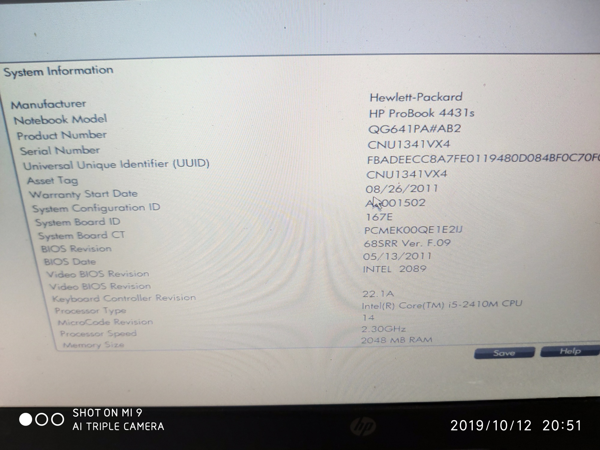

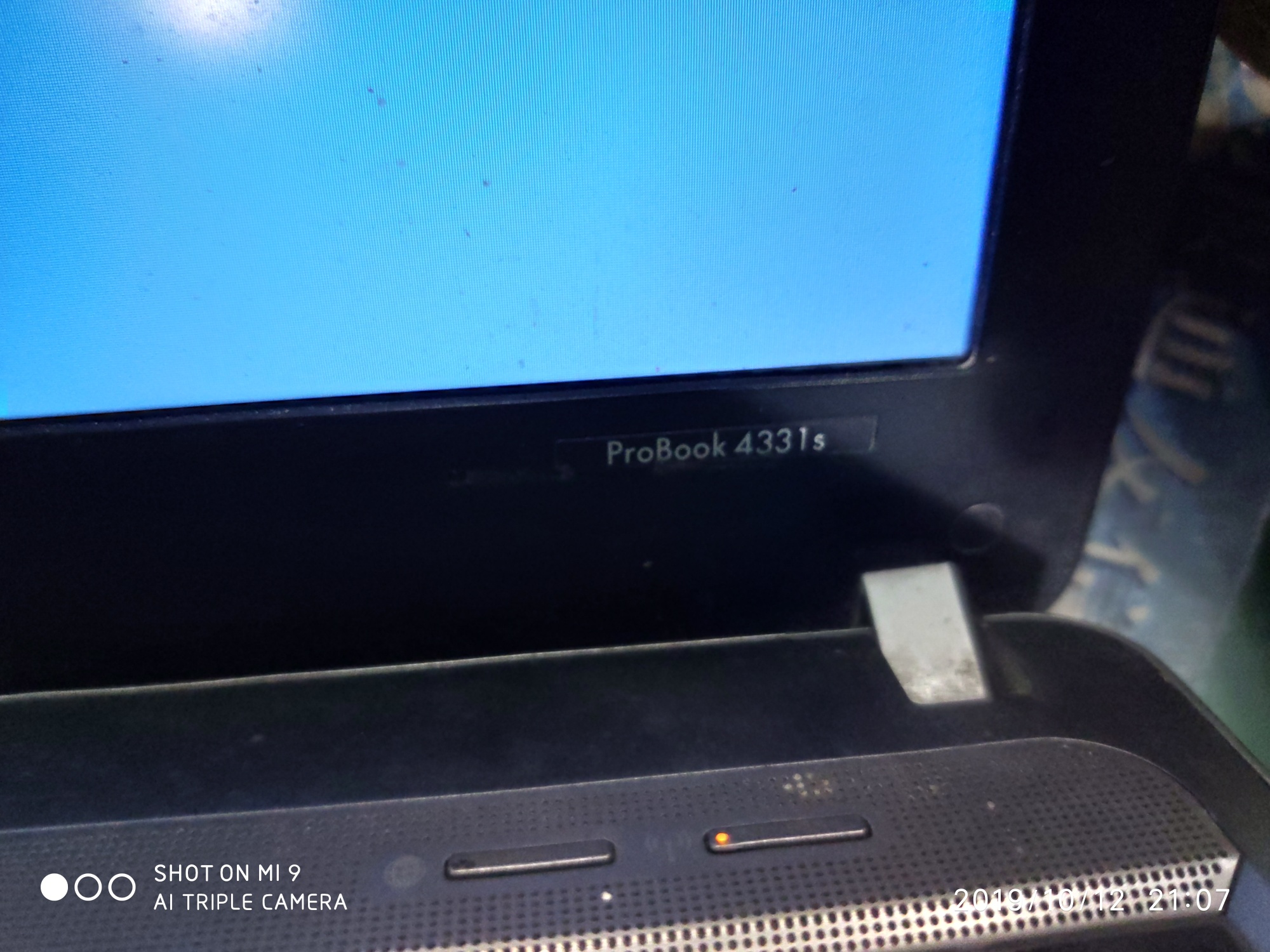

今天遇到一台hp4331s的机,开机报a5的清,换了内存,刷了bios也一样,还有谁还到过,指导一下

刚换了个u,一样报错

BIOS改了cms模式后再恢复出厂设置。保存重启再装系统试试。
作者: 371616261    时间: 2019-10-14 08:33
acpi兼容问题,关掉看下
作者: 乔治男孩    时间: 2019-10-14 19:01
蓝屏英文意思是说bios不支持acpi你更新一下固件看看
作者: 资安通    时间: 2019-10-14 19:40
ACPI问题,应该与桥有关,加焊桥试试。
