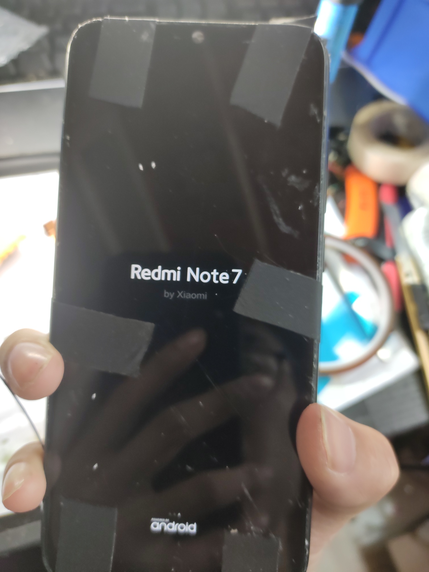

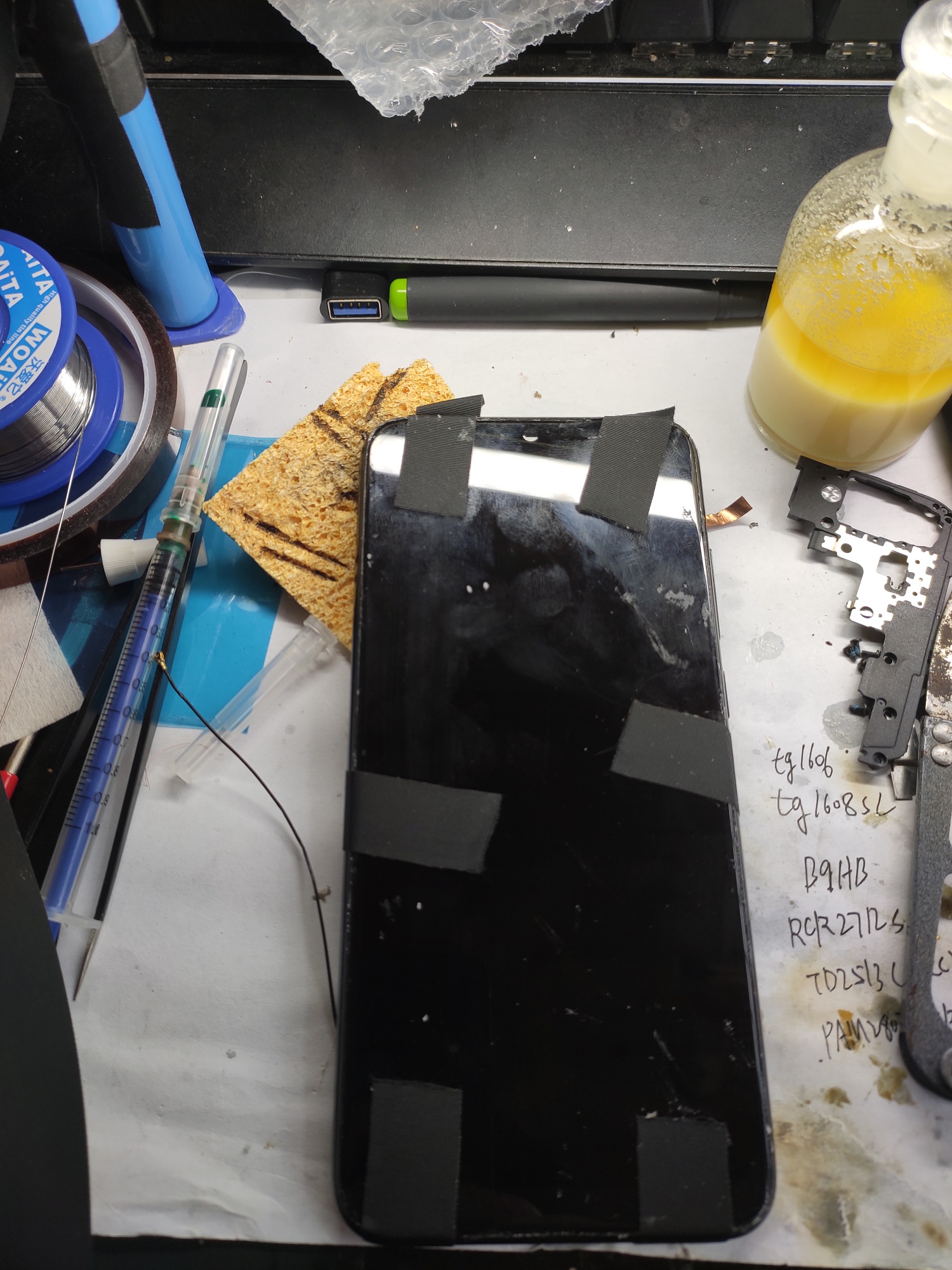

一个红米note7手机进水,插充电器屏幕没有反应,主板电源部分发热,之前手机被别人修过,屏幕插座20脚连接升压二极管电路的一个电阻被挑掉了,熏上松香后被挑电阻位置处一上电能看到火光,查电路图,发线是与主板背面一颗电阻和电感串联后到升压二极管的,拿掉电阻依旧短路,拿掉电感不对地短路了,于是直接从升压二极管到屏幕上的座子飞线,试机背光亮了,依旧没显示,判断屏坏,拿一块新屏试机,一切正常,于是上绿油将飞线固定,一切装好之后,装电池开机,飞线被烧断了!在试原机屏幕依旧可以点亮,换上这个新屏,电源发热,但是有显示的,没有思路后,换了一块屏,依旧点不亮,确定问题在主板,原来主板屏座子20脚对地也短路了,一条回路3个地方都对地短路,用原机屏可以亮屏是因为原机屏20脚排线和座子烧断了,飞线过去相当于没经过座子,新屏的20脚座子是好的,飞线到排线相当于对地短路了,怪不得一开始飞线烧断了,解决办法就是把新屏20脚排线到座子的链接剪断,一切弄完之后测试正常,装好开机正常,真是一个大湾路,过程没精力拍照片,来回拆装了两次
