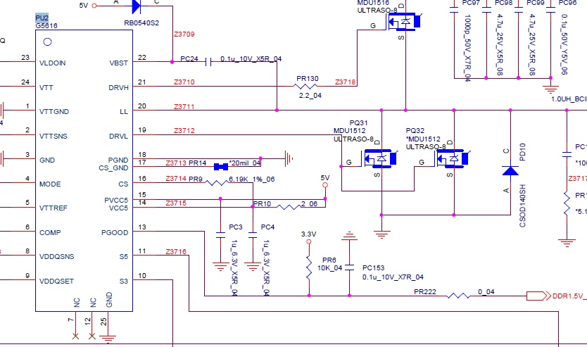

型号:神州K650D-I5待机0.07不触发版号:6-71-W65J0-D02
自己遇到的同样的问题,掏钱买的这个维修资料,维修都不易,且行且珍惜。希望帮助更多的人。有需要的工程师都看看吧。维修:6-71-W65J0-D02上电 0.07     芯片PU2 14脚5V问题 跟换PR10  OK

作者: 小博士123    时间: 2019-10-11 13:57
内存芯片这的问题

作者: 514445337    时间: 2019-10-12 09:23
小博士123 发表于 2019-10-11 13:57
内存芯片这的问题
没有5V供电。不用多说应该都会按照思路修了
