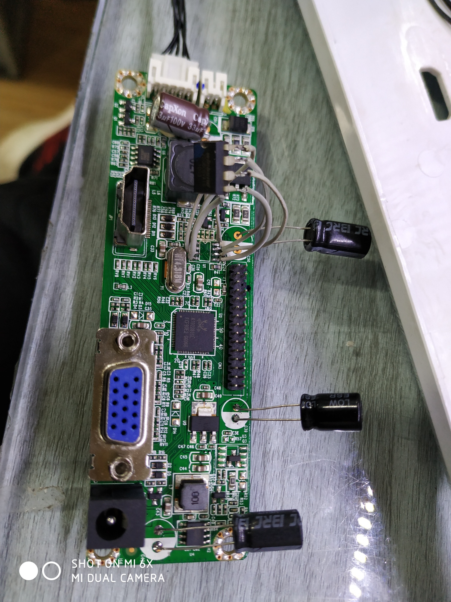

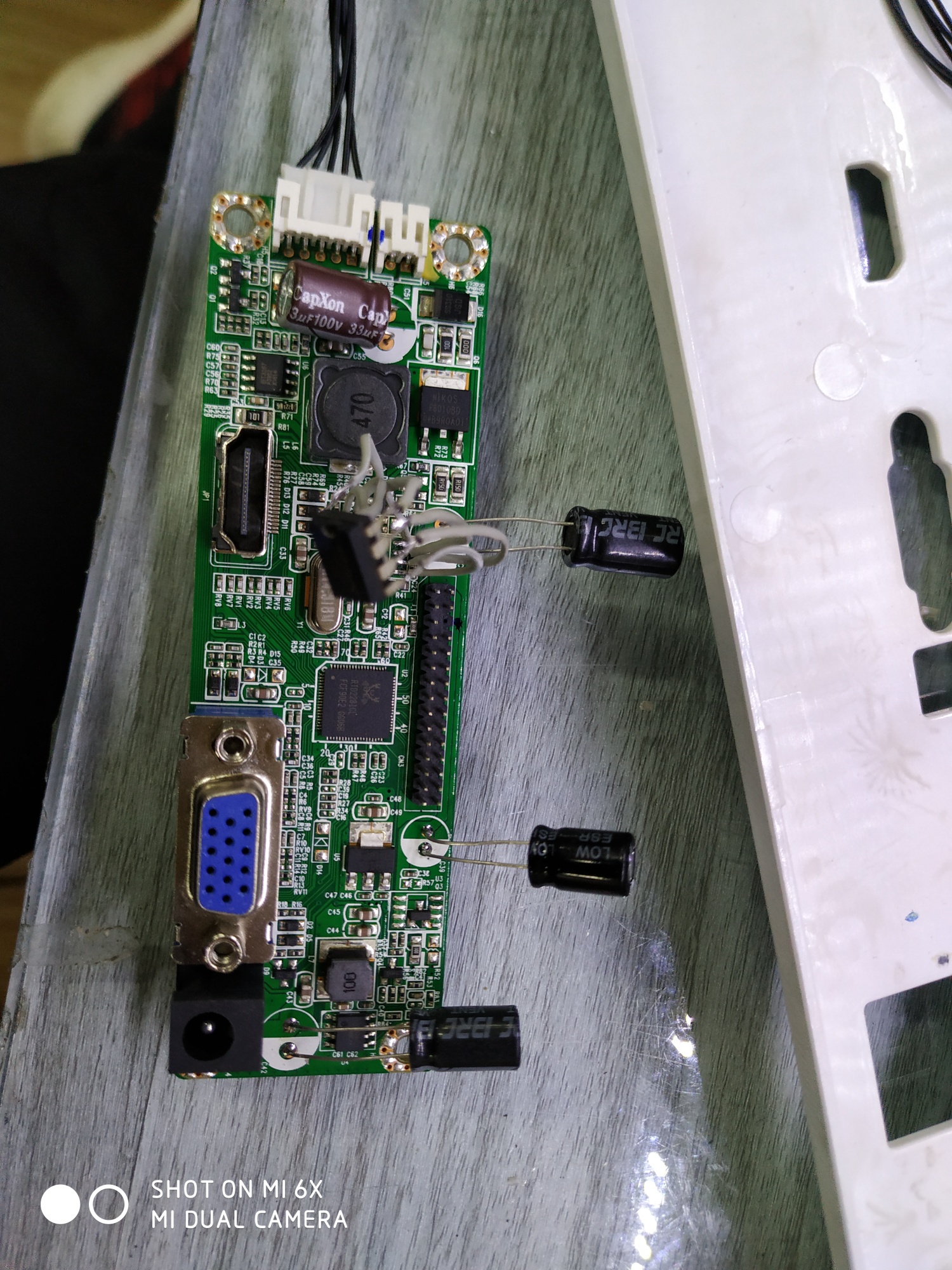

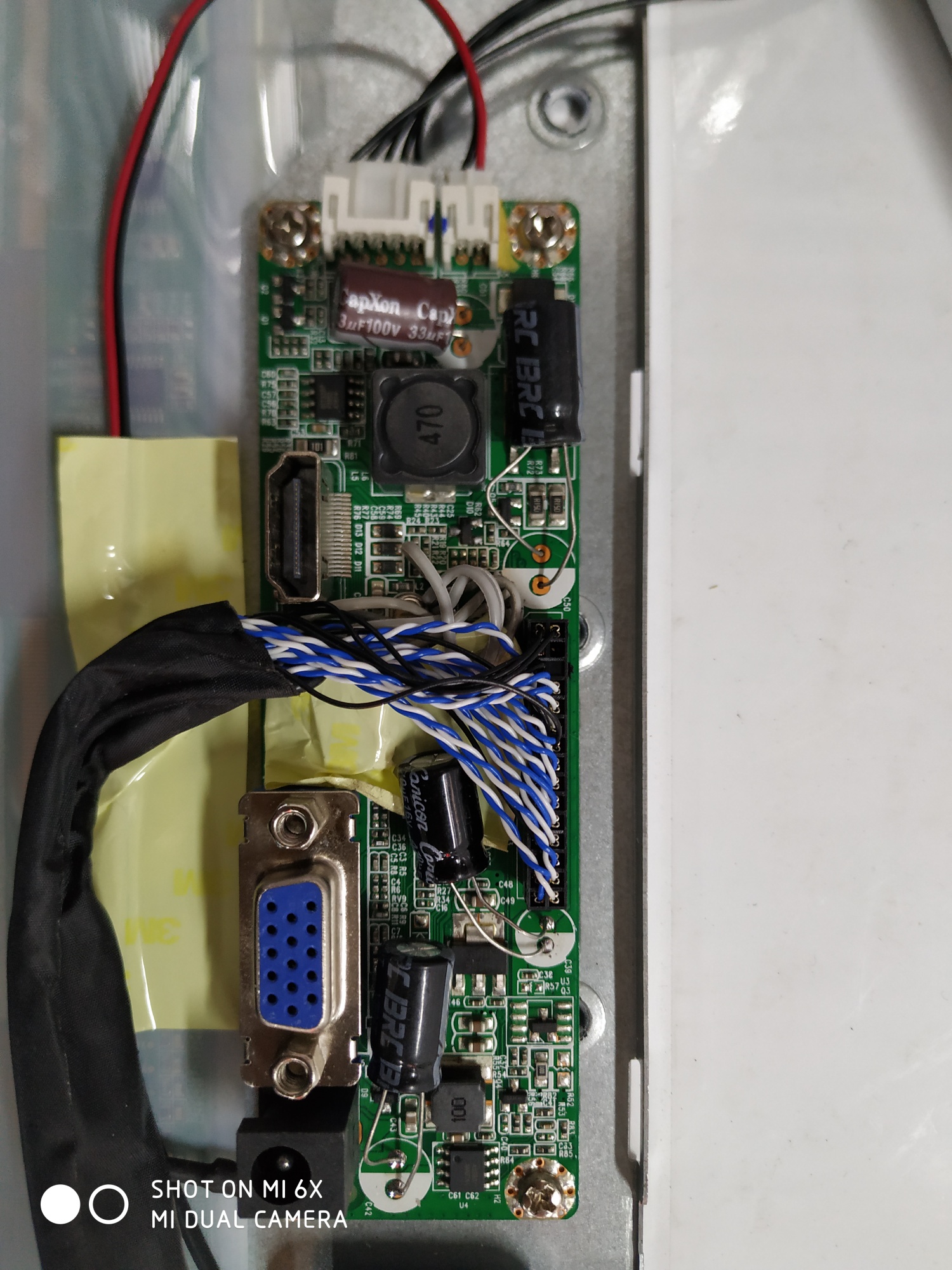

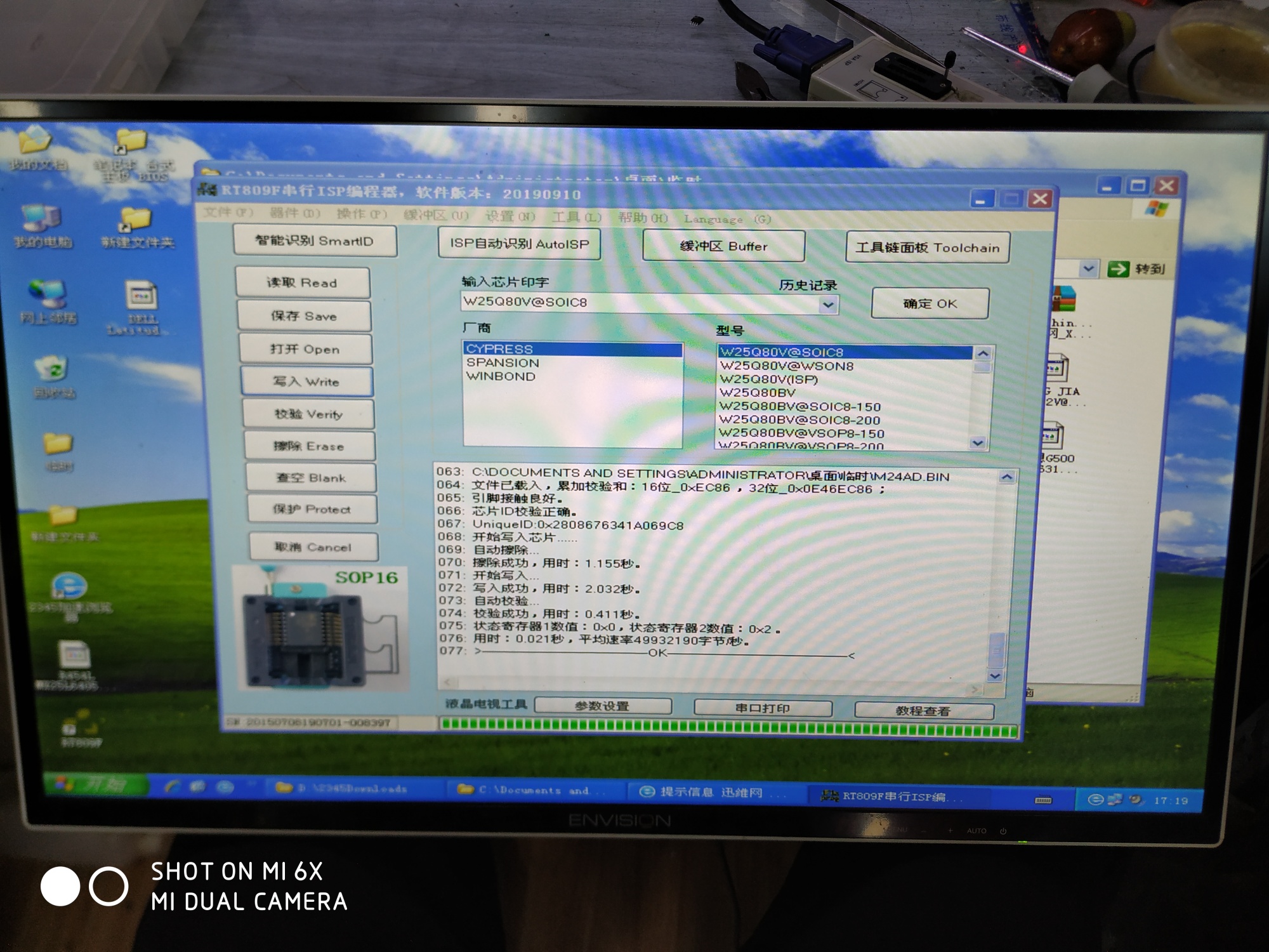

接到显示器有待机0.0223左右,按开关没反应,那就开干吧,先换上虑波电容看看,一试不行呀,那就找bios吧,不错论坛还真有一个,下载拆机刷,结果死活读取不到芯片,提示脚接触不良,估计是坏了,25LQ080的,找了半天没有,都是尺寸大的,放不上去,那就换个主板的吧!接线试机ok!论坛有bios就不上传了!这个板淘宝还没有卖的!
