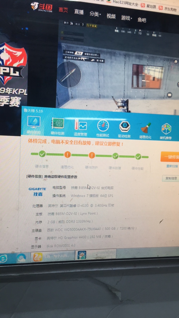

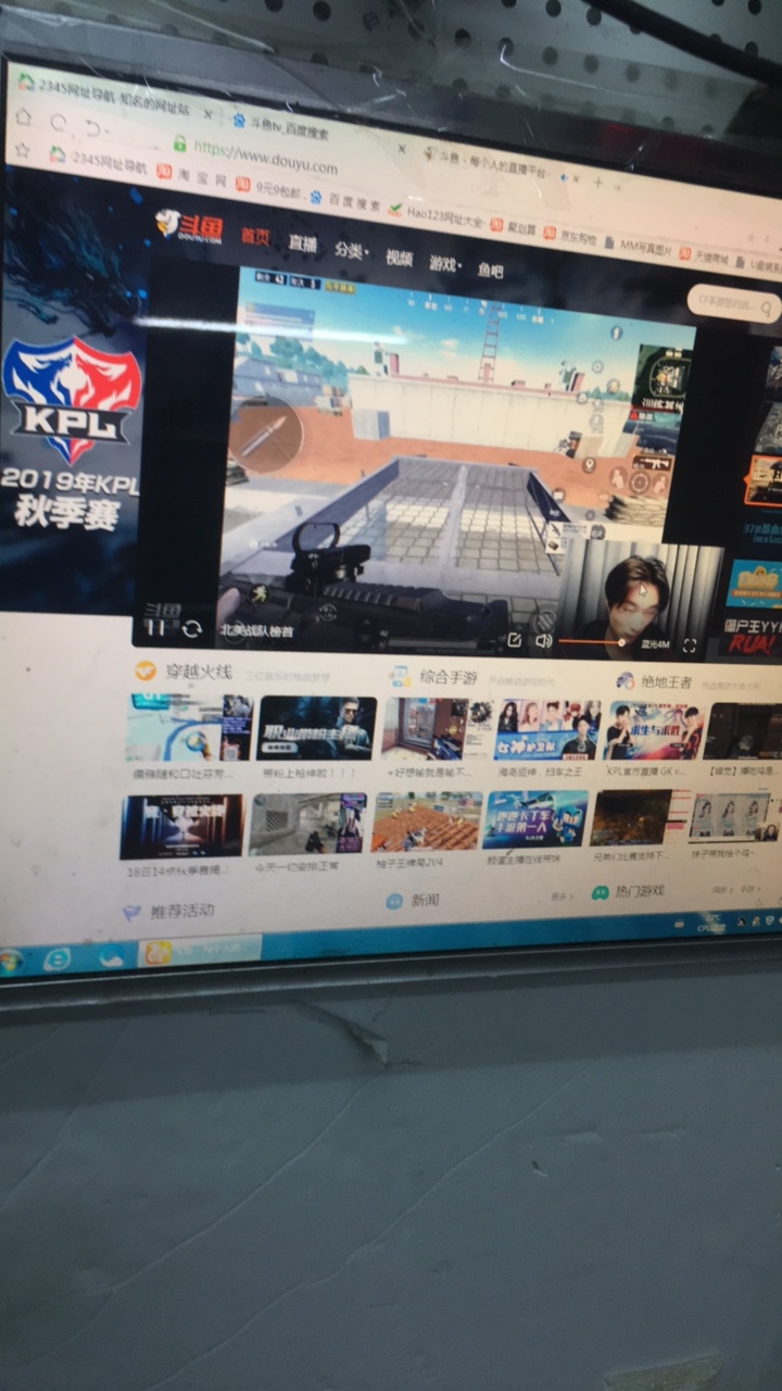

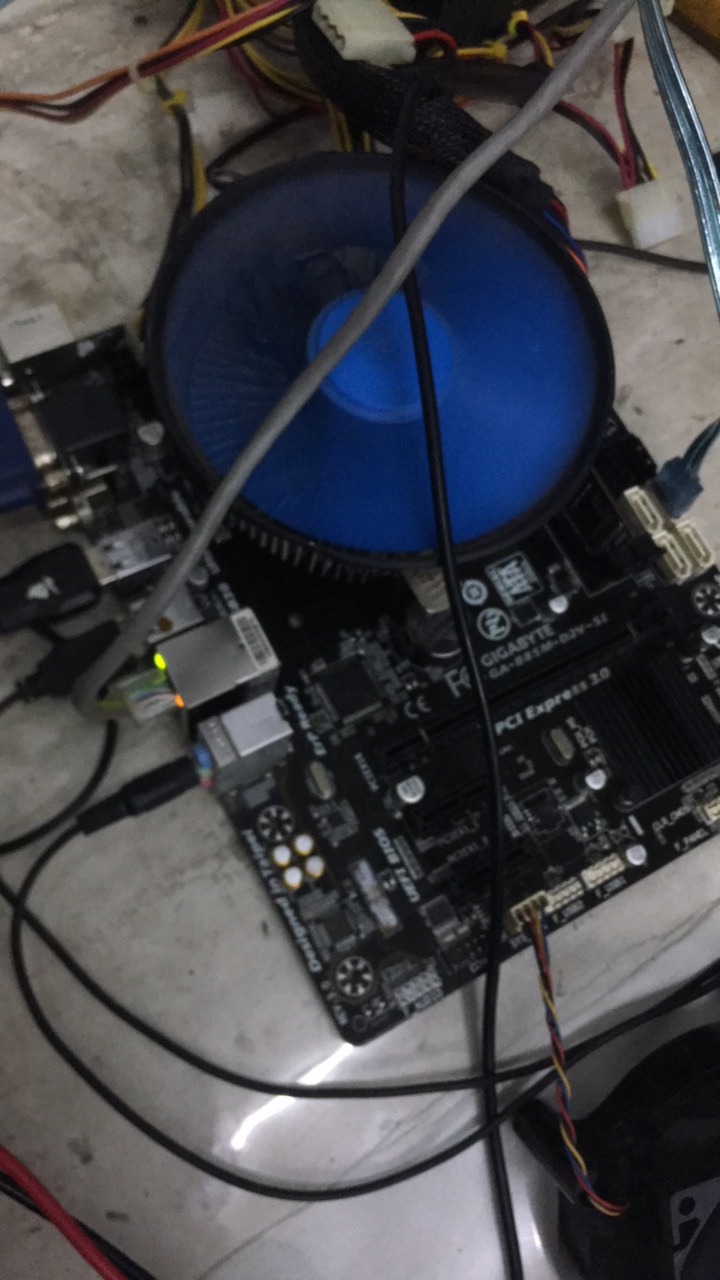

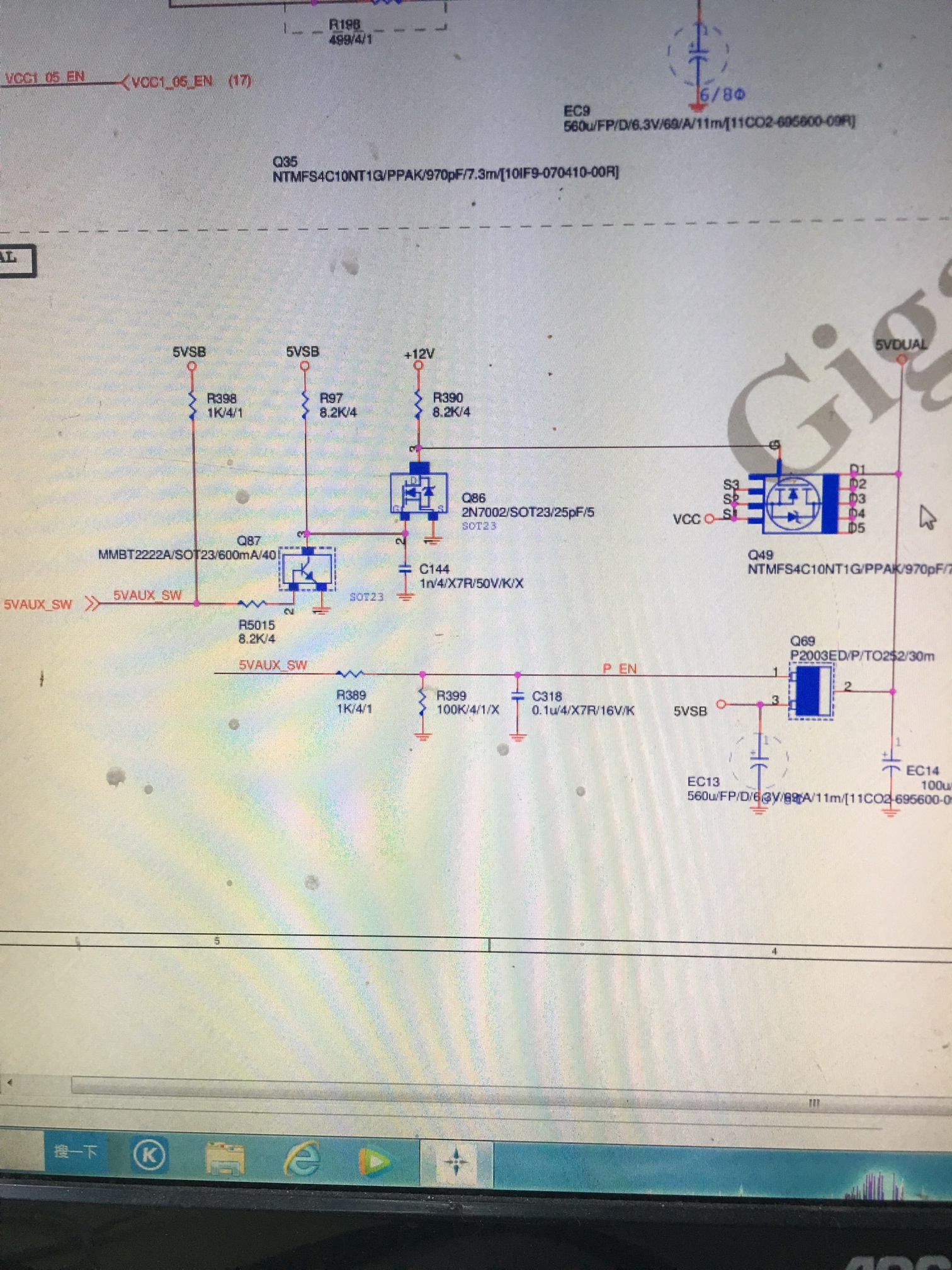

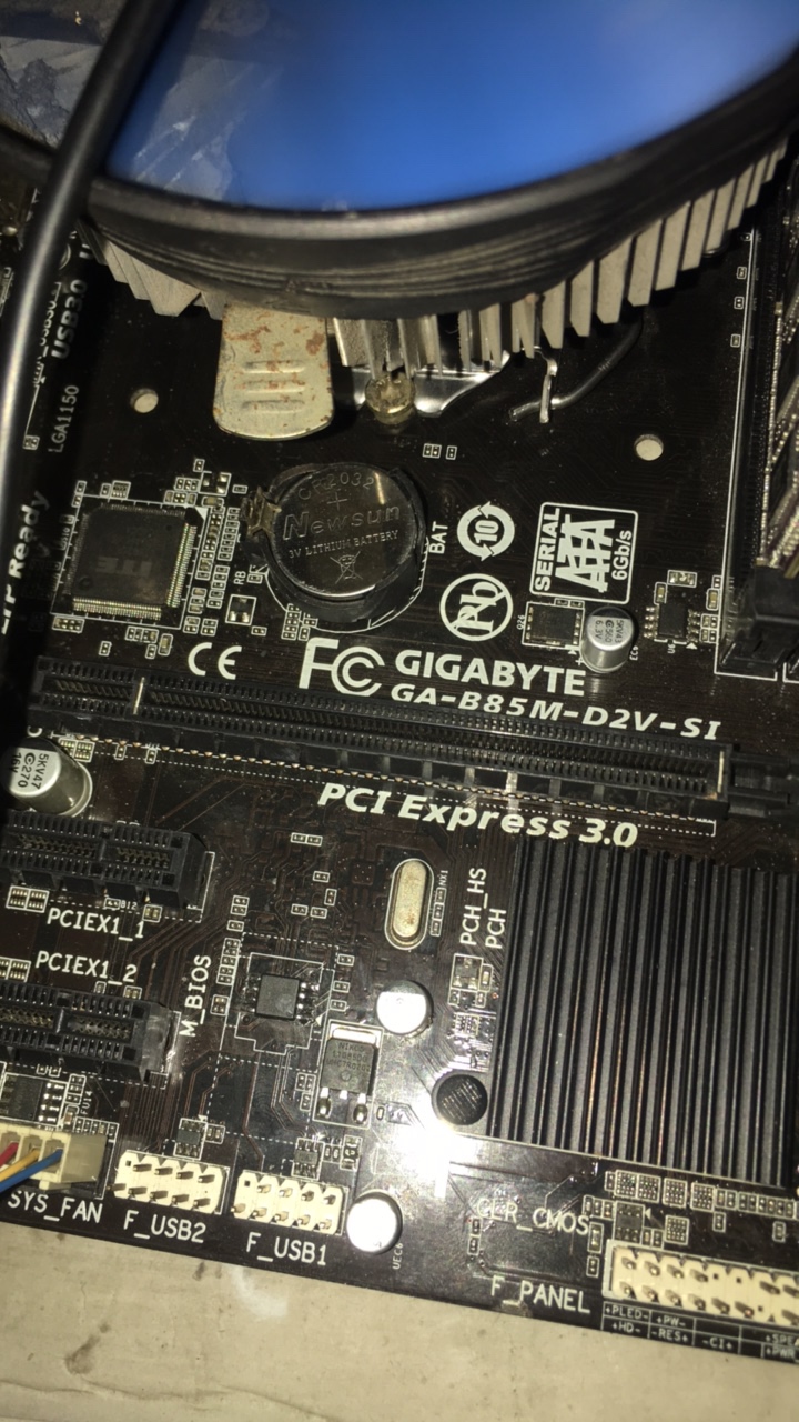

接同行一个机器 不定时断电 同行已经修过了说刷过BIOS观察主板感觉很新  没有腐蚀之类 我开机试过几次 测量各个测试点电压都正常  郁闷了!各种的测试 换了IO  加焊桥 后来取下重新置珠 故障一样!
感觉有点难搞了 丢了一天

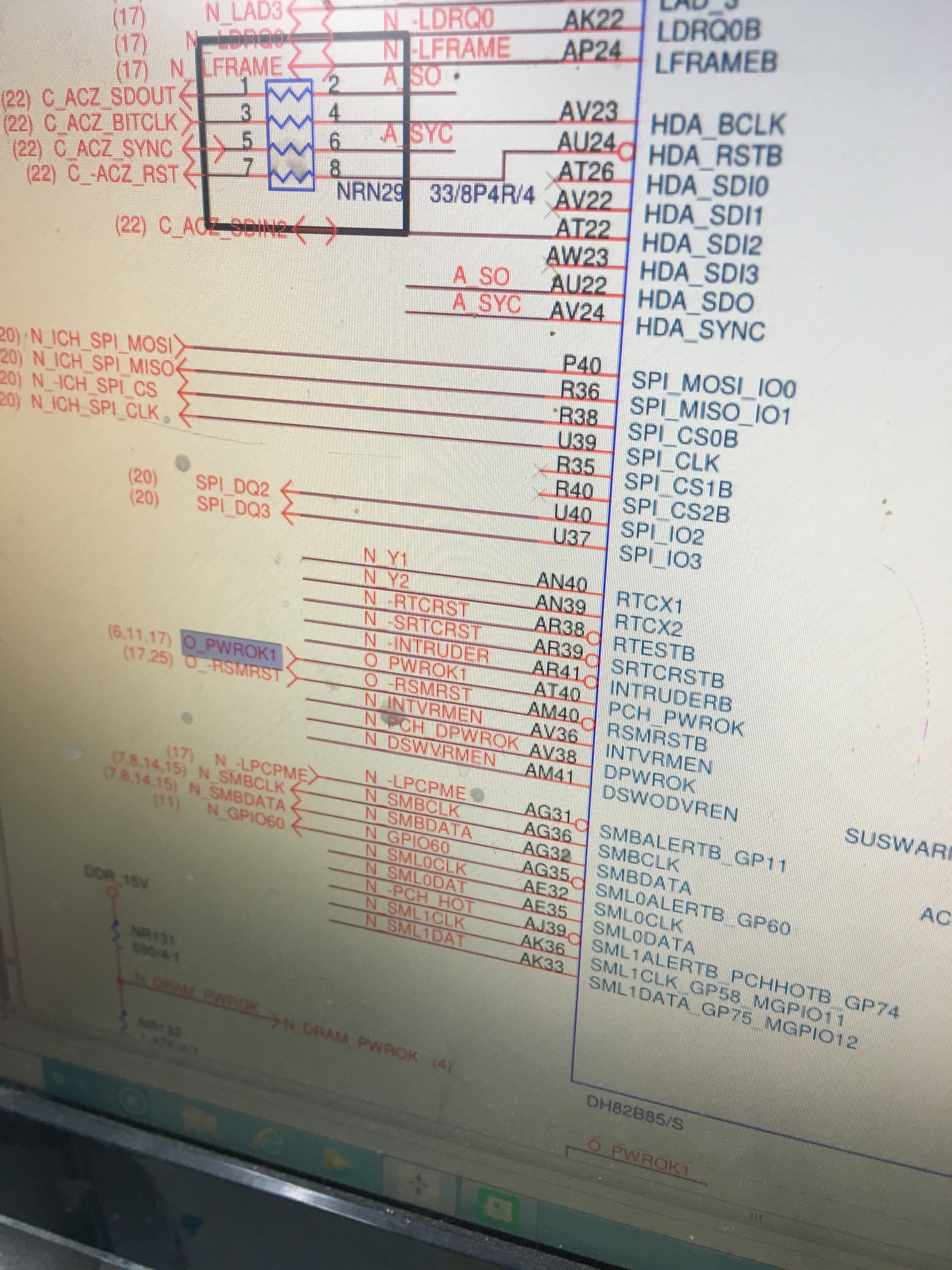

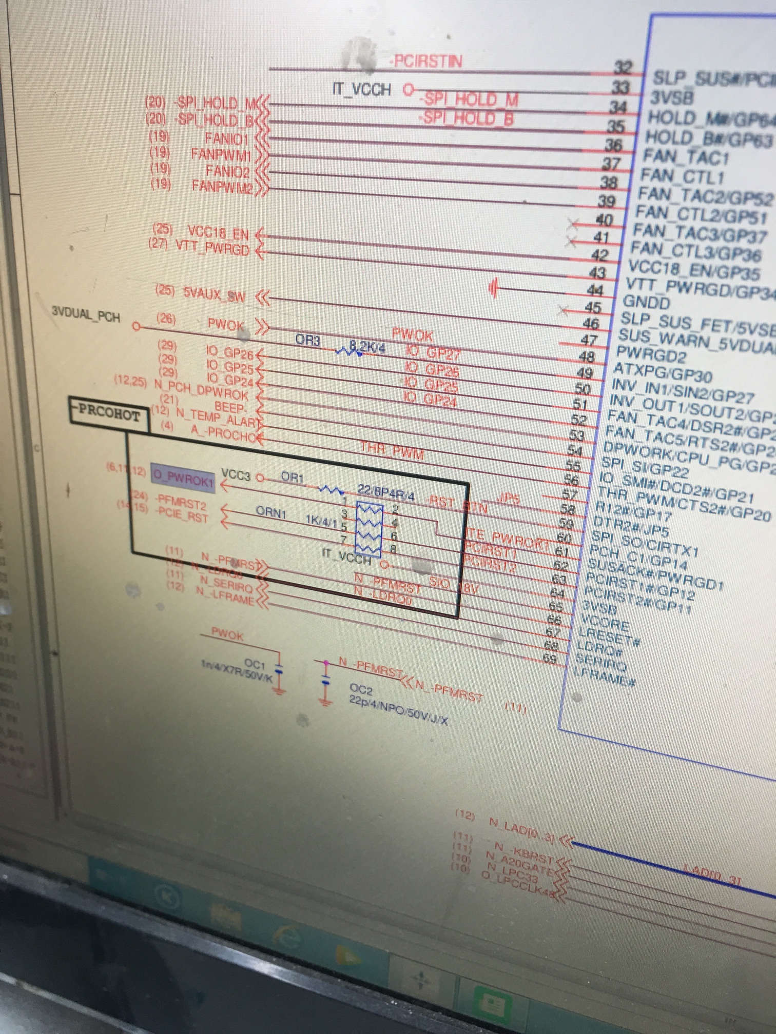

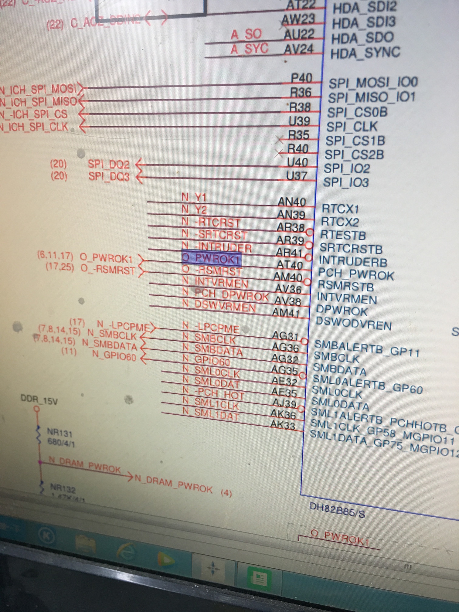

还是要继续昨天的故事!从断电信号入手估计是电容或者是三极管出问题。论坛上也没有维修先例和通病一说  很多这种板都是直接换板了……
图纸上发呆 看到这个Q86一直处于12V状态 坏的机率因该高 几个信号都在这里开会 !换个试试吧!这个电路设计没看懂 没想到换了后开机正常了!分享给大家做参考!
各位高手评论区解释一下原因 谢谢

5VSB双路供电,上电之后5VDUAL是用VCC5电压可以先把Q86拆掉保持导通来排除

这个是技嘉的5v切换电路。这个电路一般出问题在待机没5v导致开机没反应。

感觉会返修.你应该查12V 5V的电压检测. 那个小管好像是GA 双路供电的切换用了.
