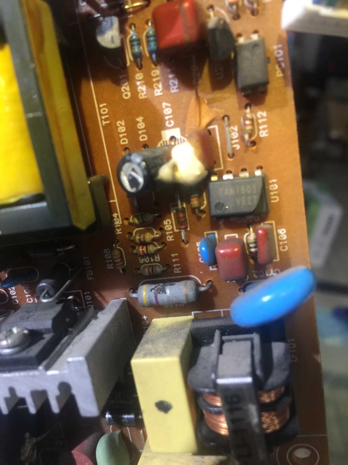

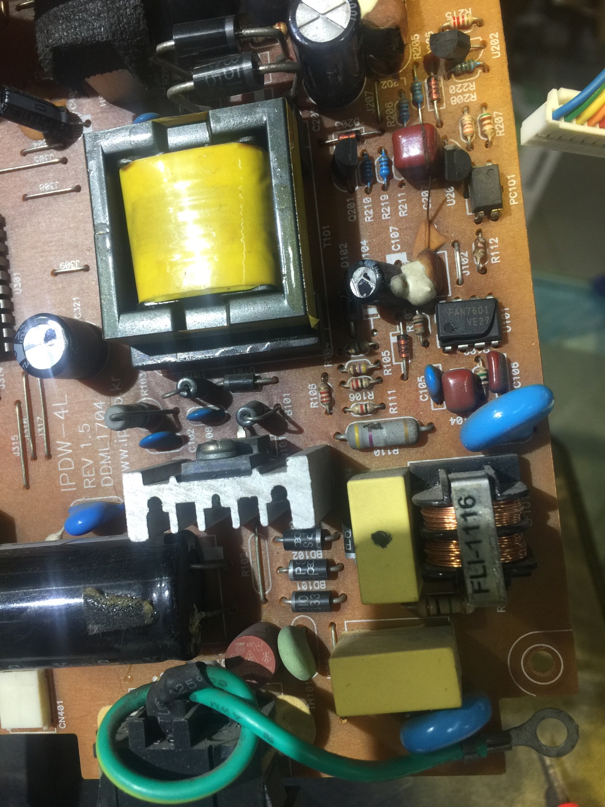

赵都 发表于 2019-10-14 09:35 应该是过流检测电阻,芯片找不到的话,可以用个万能电源模块代替。要拆掉开关管和芯片
