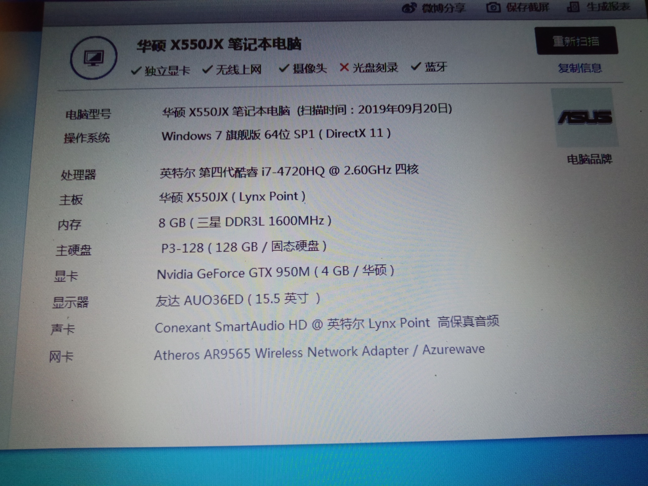

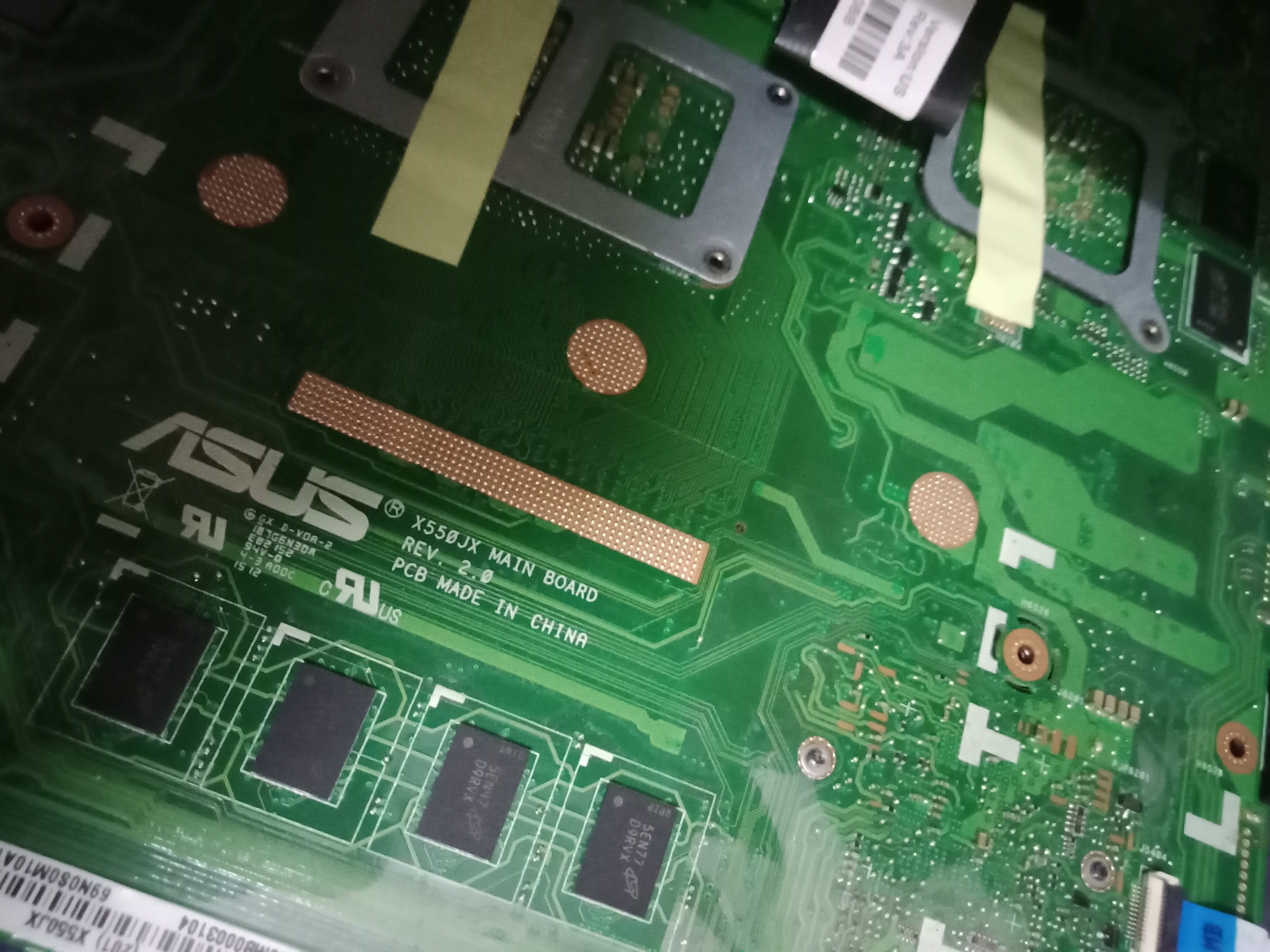

键盘有几个键按出乱码,比如按7同是出79两个数,换新键盘都是一样,外置键盘正常,其他什么正常
作者: 天意wx    时间: 2019-10-9 21:16
重点排查 ec 和键盘到ec线路
作者: ai623698041    时间: 2019-10-9 21:28
ec  着重看有没有腐蚀点
作者: 15077726562    时间: 2019-10-9 22:19
ai623698041 发表于 2019-10-09 21:28
ec  着重看有没有腐蚀点
主板ec好新的
作者: 会员 912911    时间: 2019-10-10 12:35
主板 7与9两条线路应该已经互相短路
