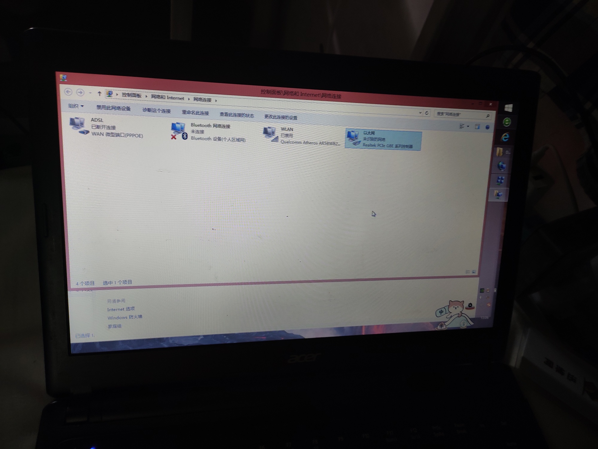

作者: 寒烟冷浅    时间: 2019-10-10 19:19
图片在这里

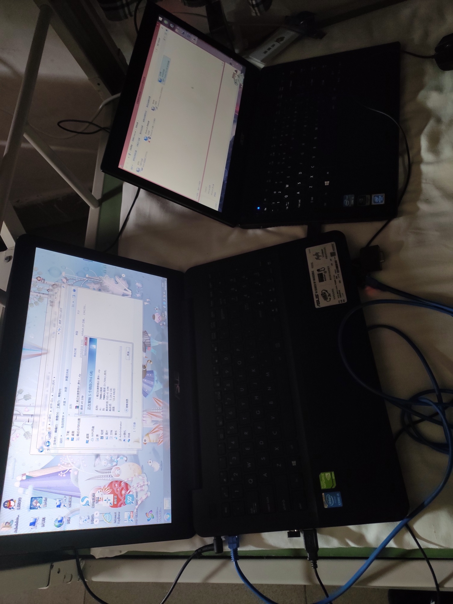

作者: 寒烟冷浅    时间: 2019-10-11 13:22
想共享文件,拷贝到其他电脑。在没有网络,没有U盘.移动硬盘,共享文件后,用无线WiFi传输速度慢,需要时间很长。现在有个好方法,速度快。现在共享给大家。希望看完后小手随便点个赞。准备工具:usb网卡口,网线,本文共享软件。办法:  打开a电脑,设置固定a电脑ip,共享需要给其他客户的文件,共享软件修复重启。打开b电脑 ,设置固定统一ip地址,共享软件修复重启。把usb网卡插到a电脑usb口,网线插到a电脑usb网卡上,连接到b电脑上。打开网络,直接找到共享的文件。速度还可以,11m每秒稳定。(没有usb网卡也可以),把网线连接a电脑,另一边连接b电脑。也可以使用。由迅维网成员汪志成参与实践。
