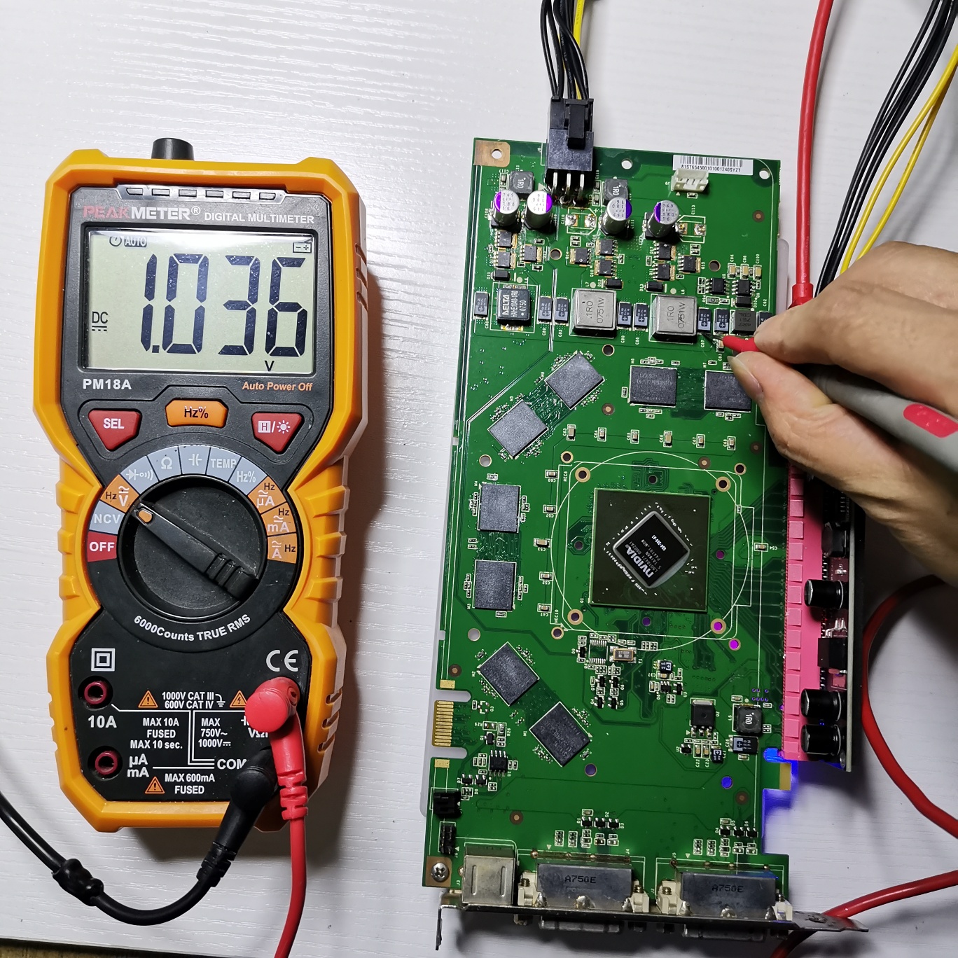

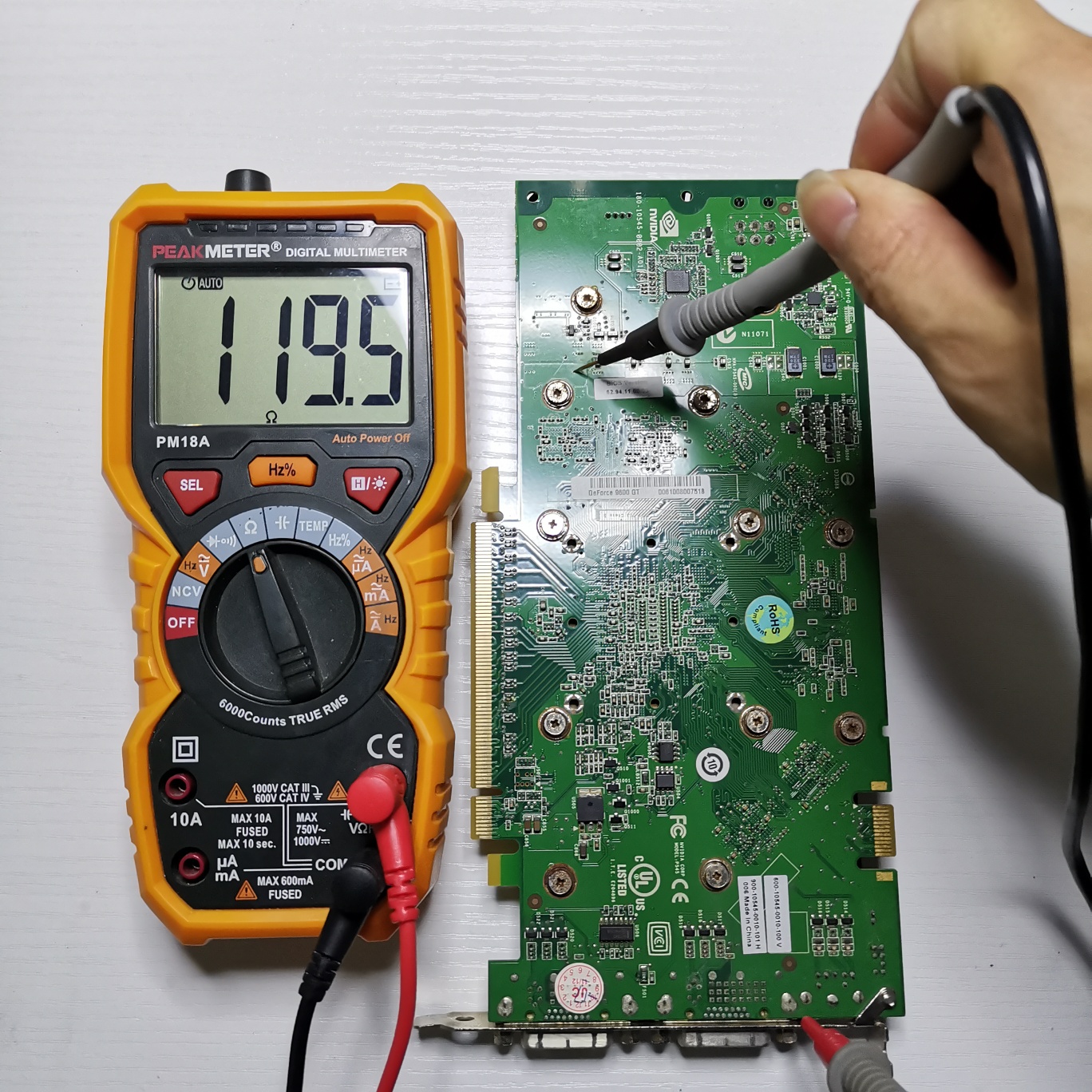

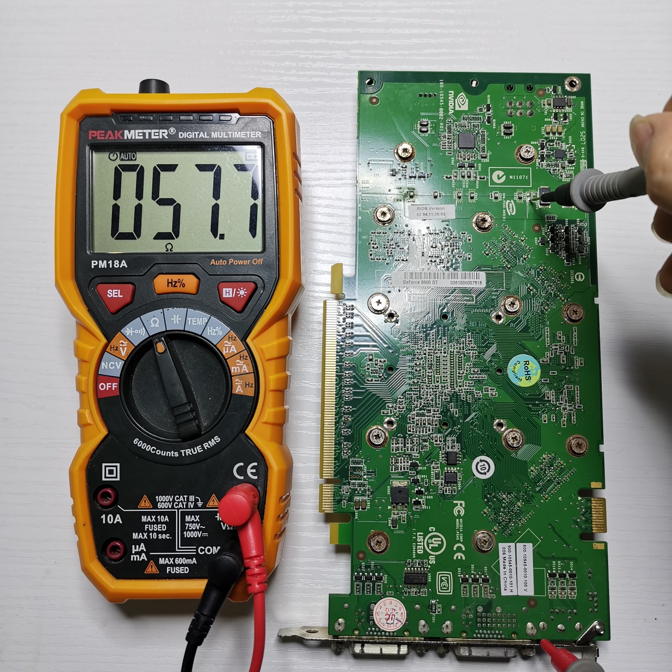

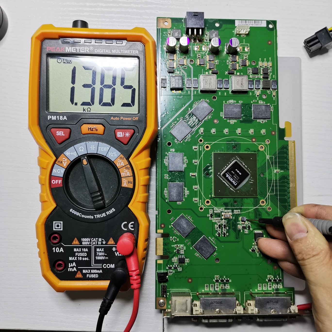

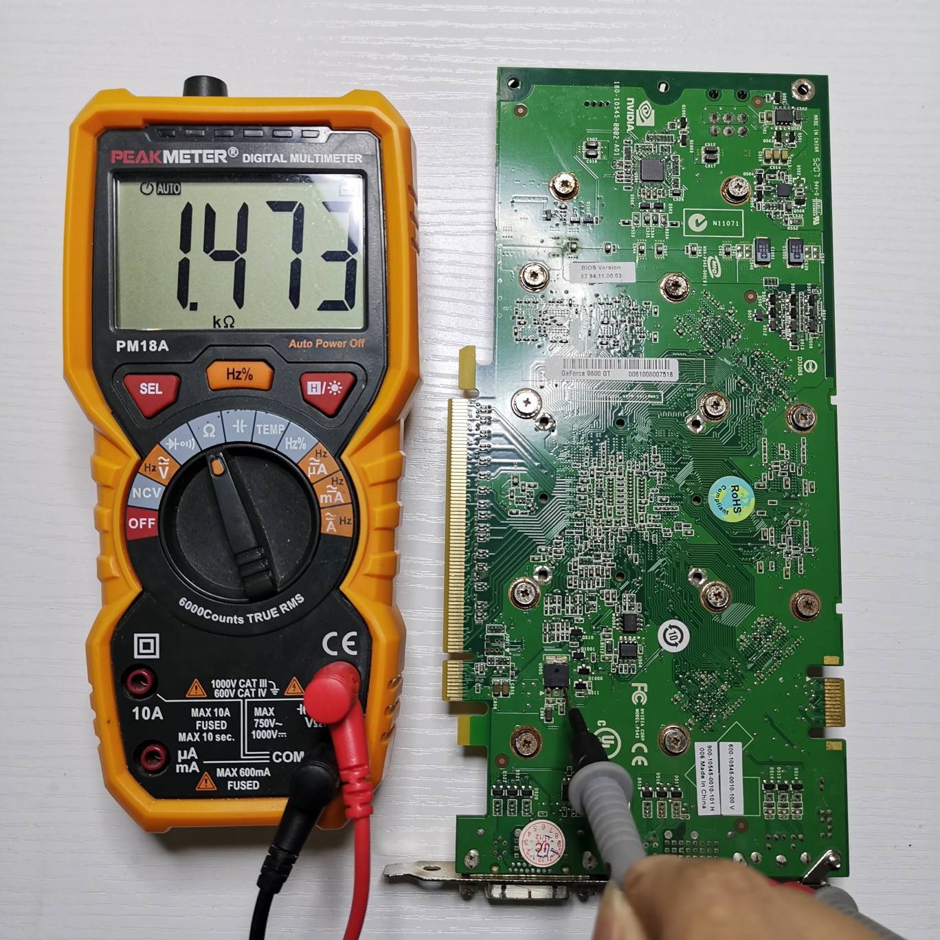

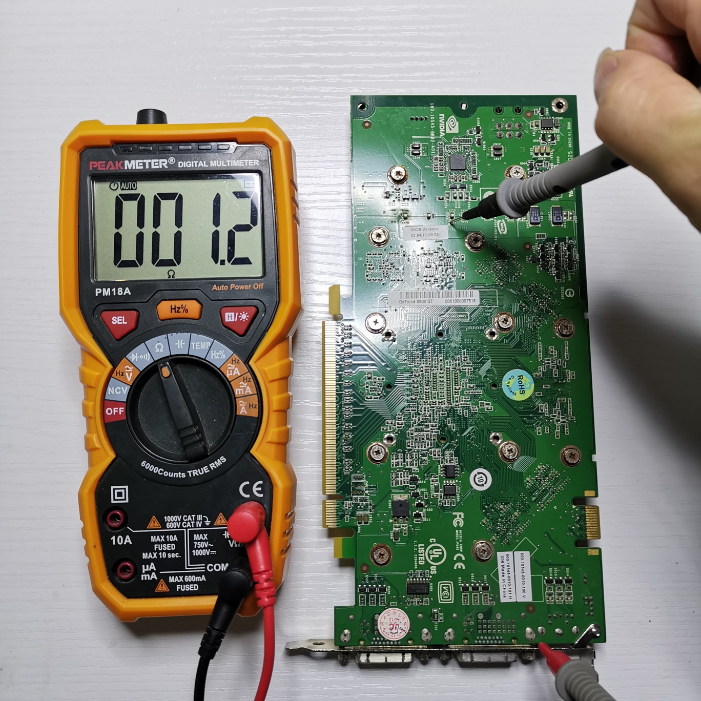

先打阻值:
1.VDDC-5V =1.47K 正常
2.GPUVDDC-1.0V=1.2欧 正常
3.MVDDC-2.0V=57欧 正常
4.PEXVDDC-1.0V=119欧 正常
5. PLL1.8VCC=1.38K欧 正常
以上5组供电阻值基本都正常,然后测试

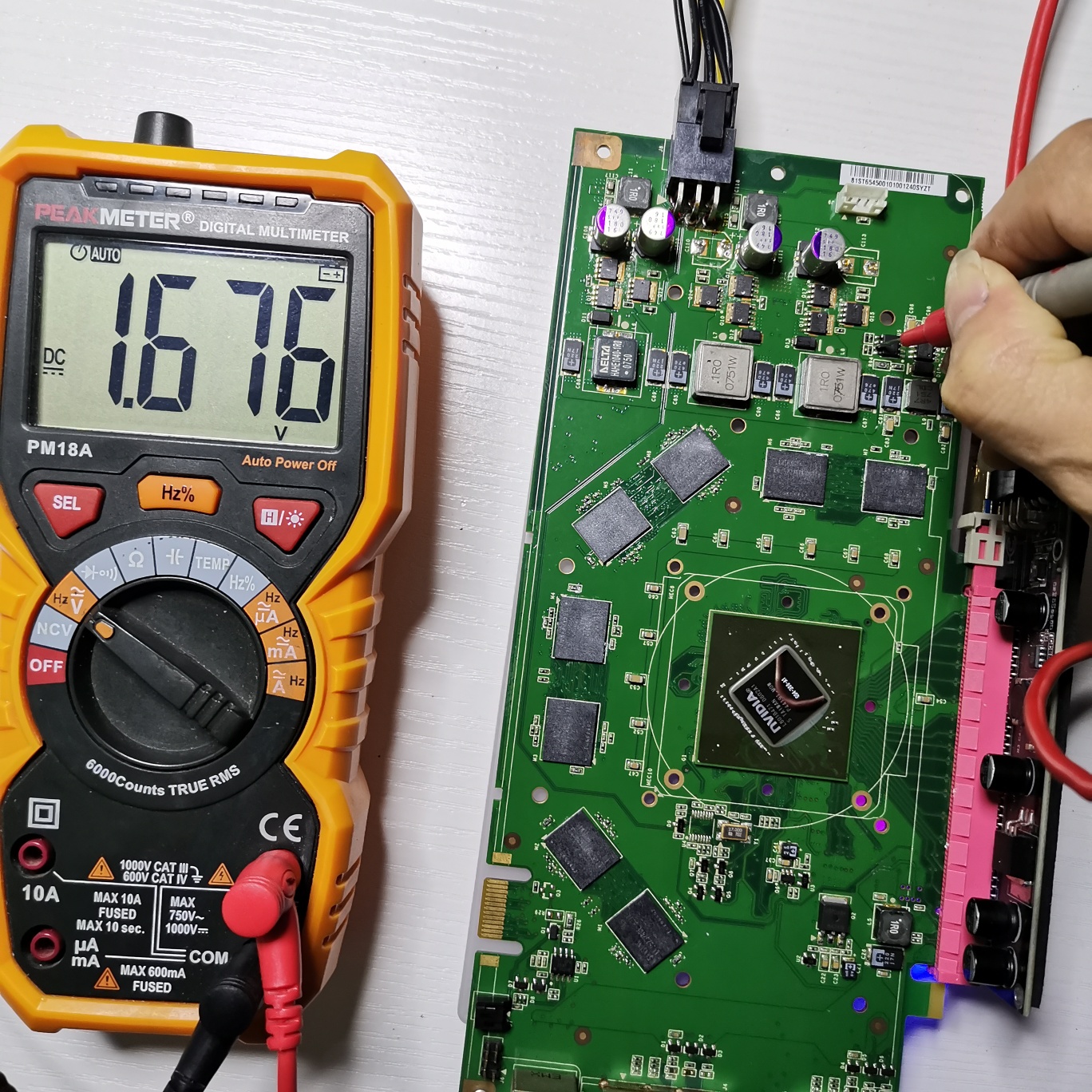

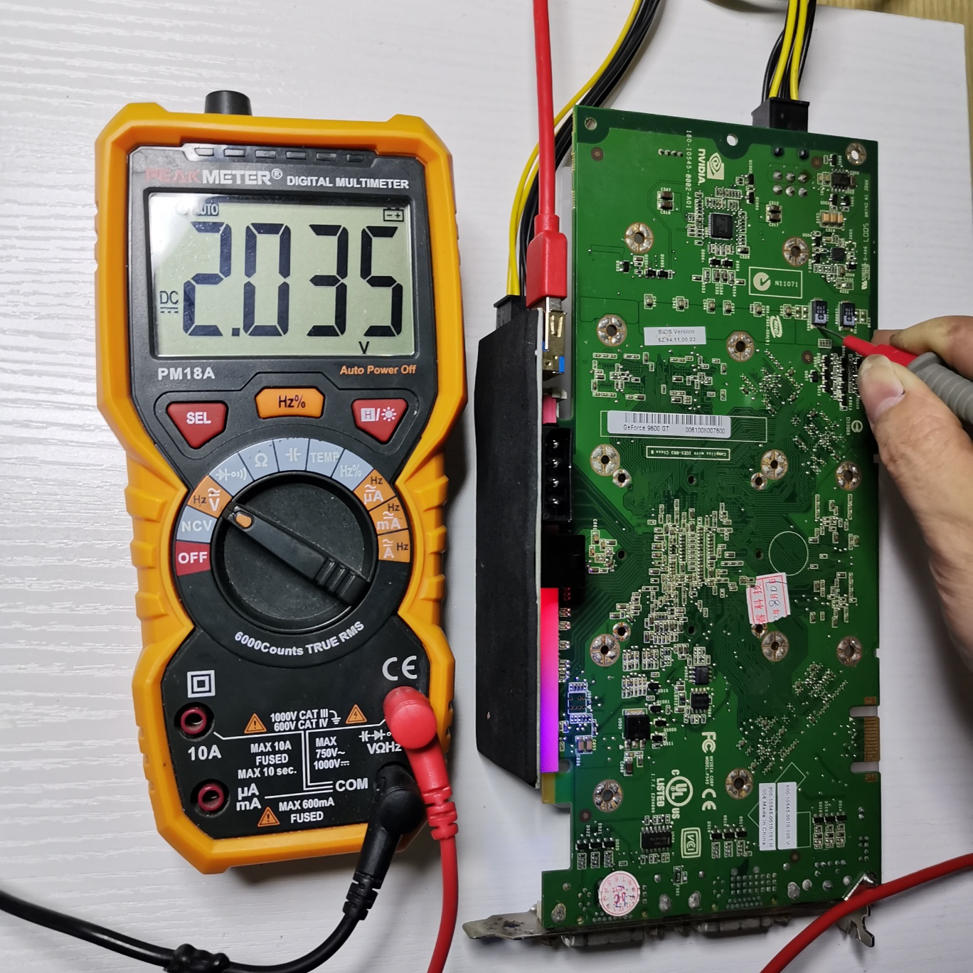

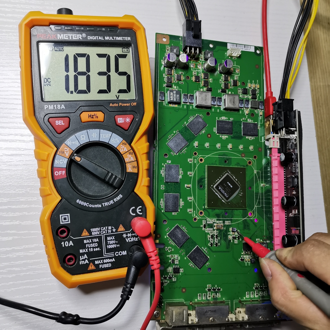

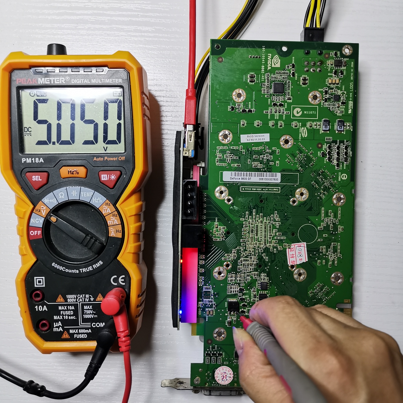

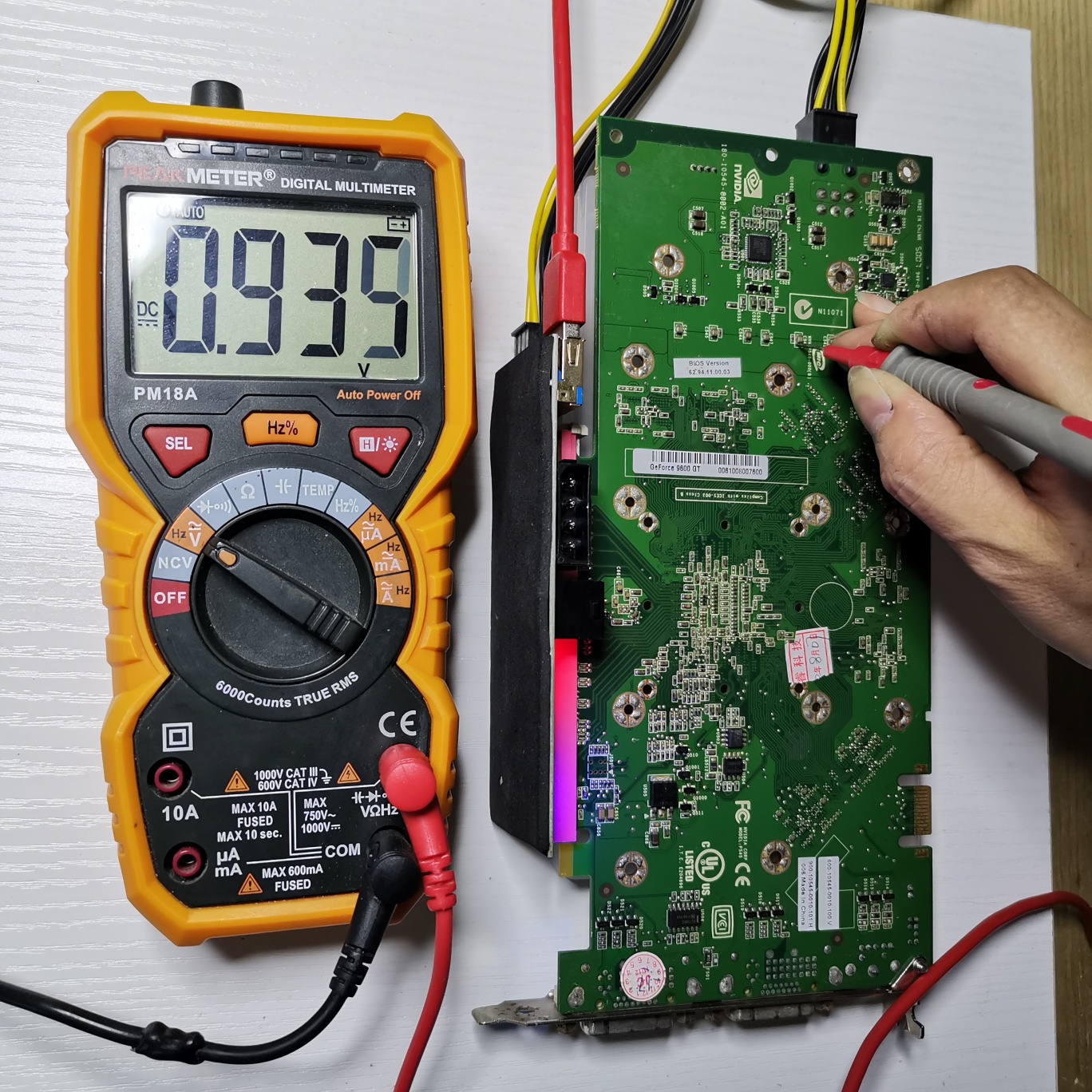

几组电压:
1. VDDC5V=5V 正常
2.GPUVDDC=0.93V 正常
3.MVDDC=2.0V 正常

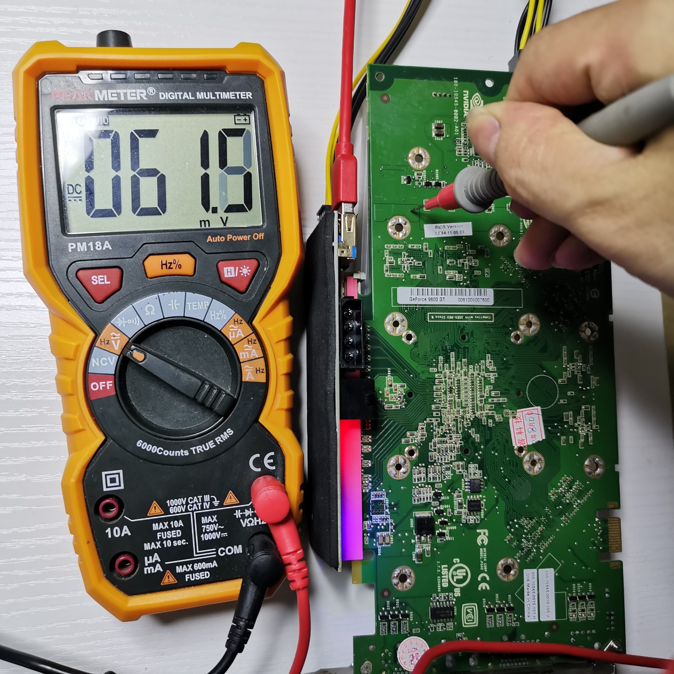

4.PEXVDDC=0.06V 无电压
5.PLL1.8VDDC=1.8V 正常

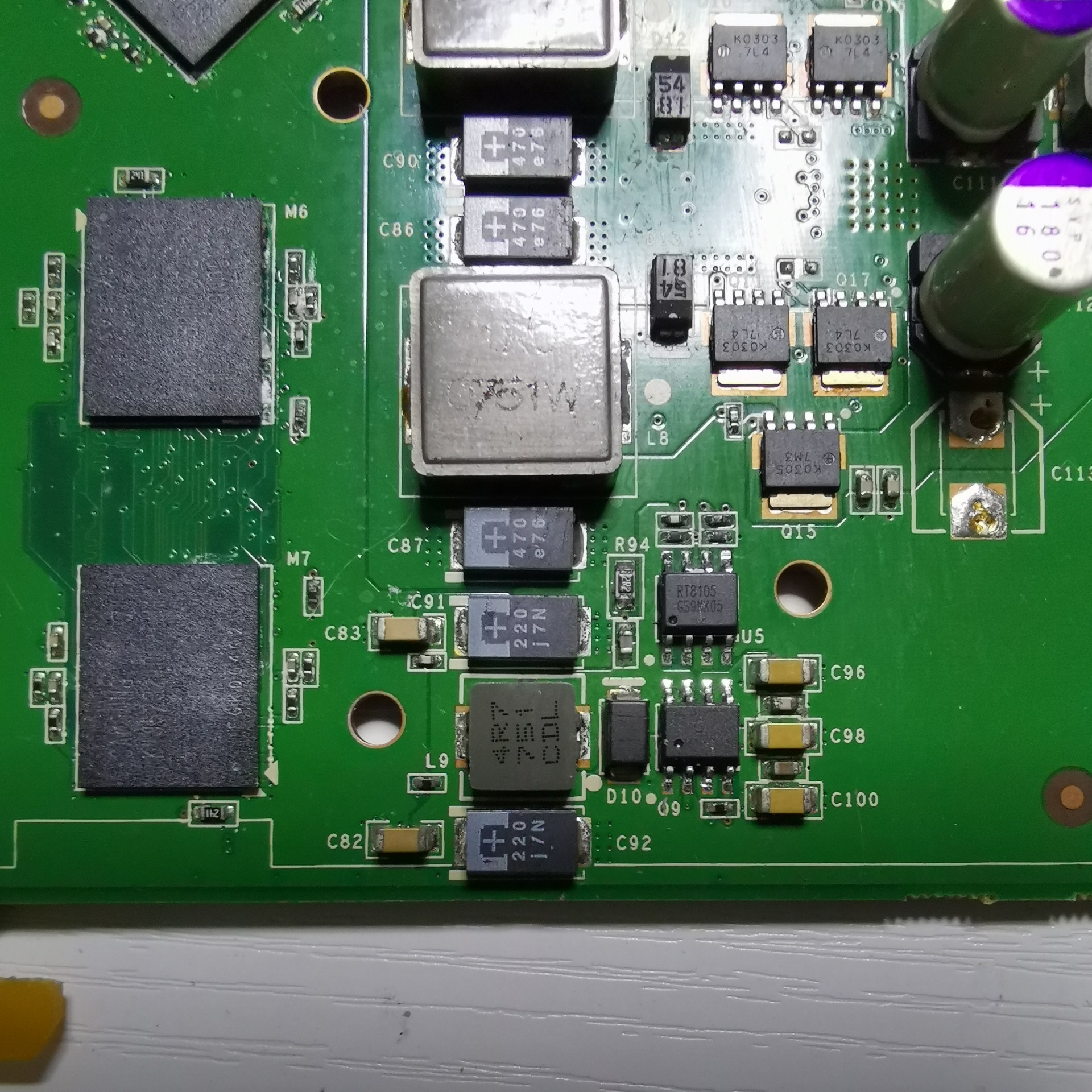

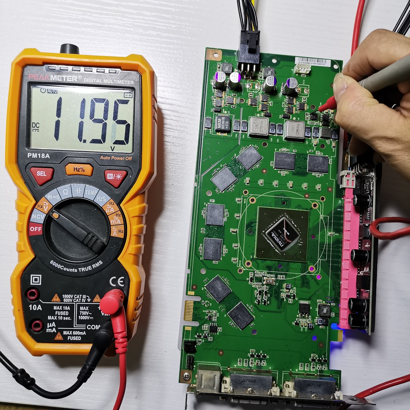

5组电压测试除了第4组电压无输出其他地方的电压均正常,然后维修该组电压,该组电压是由
8脚RT8105产生的,先测试芯片5脚电压11.9V正常
然后测试7脚EN引脚电压1.6V正常
看来是芯片挂了直接换芯片RT8105后测试电压正常

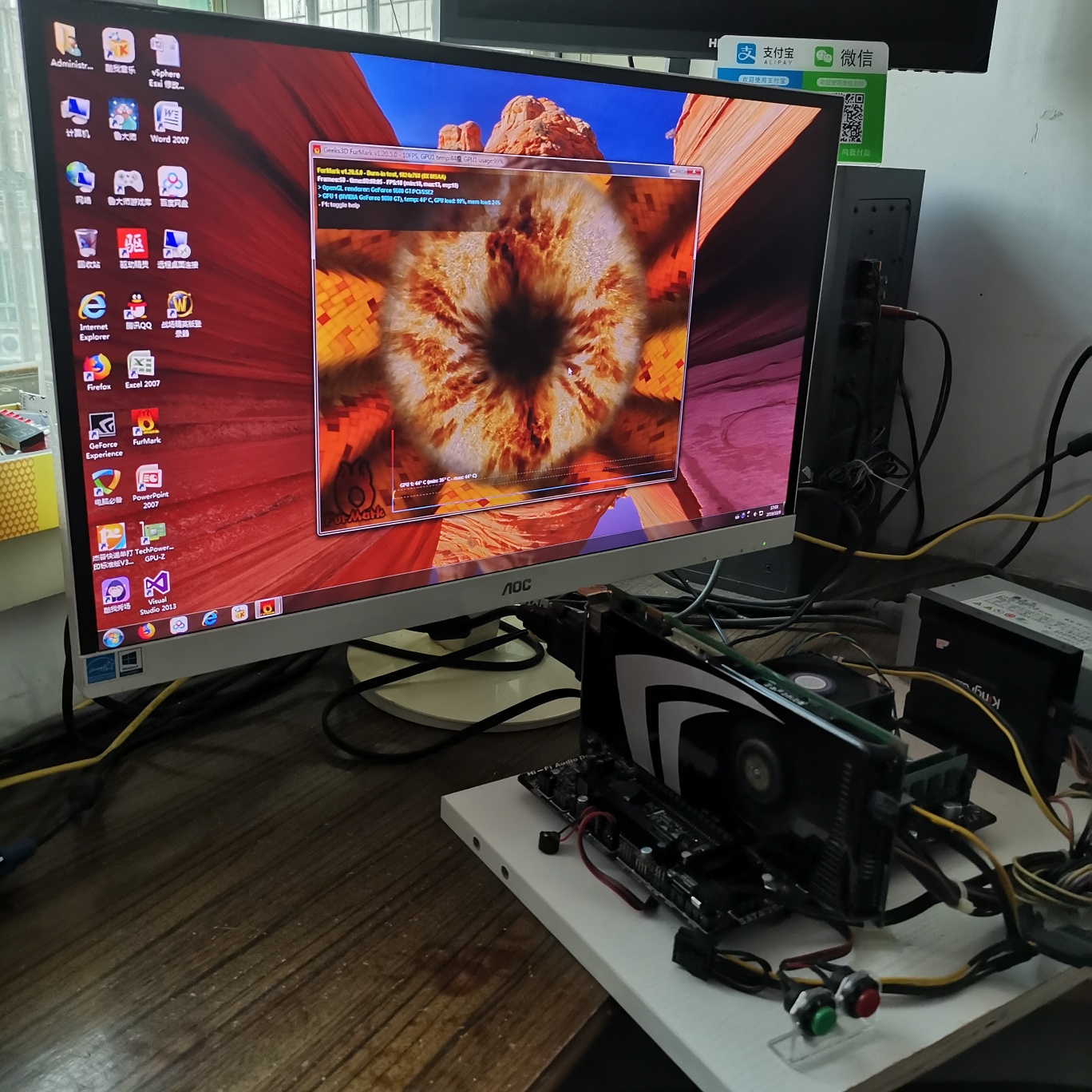

电压正常后上好散热片上机测试跑了一会甜甜圈都正常问题解决。
