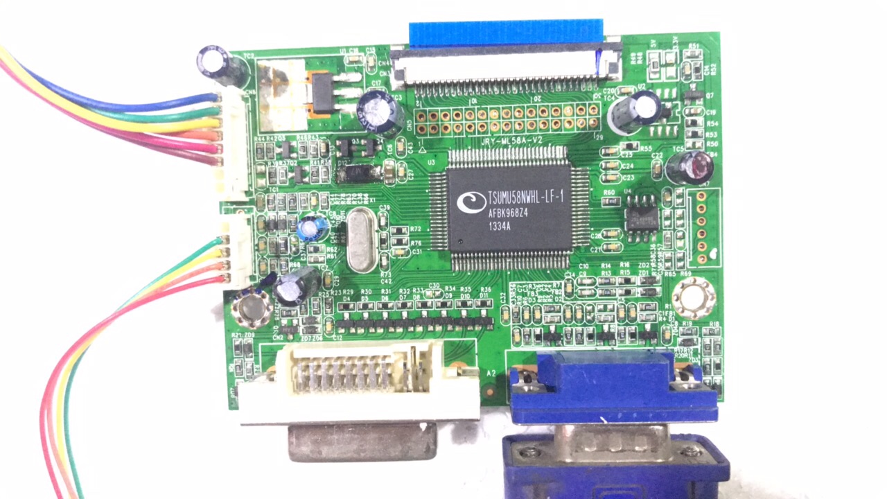

经测量电源板供电正常,按键有3.3V,按键也没问题,单点屏也是好的,问题就在驱动板了,一眼就看到驱动板上的那颗二极管,测了一下左边3.2V右边0.3V,感觉有问题,短接试一试,指示灯就亮了,再测一下电压,左右都是1.8V,开关机正常,我也不晓得是什么原理,反正就是好了。

作者: 维修公司    时间: 2019-10-9 23:34
问题没有真正解决,,,短路二极管,不知道这是什么作用的管子
作者: 维修公司    时间: 2019-10-9 23:36
这个很可能是3.3变1.8V的电路,二极管应当是提前降压的,,,所以这电路的电容换掉才是真正解决问题

作者: xxkl    时间: 2020-7-31 08:28
3.3V转1.8V,为减少1.8V稳压管温升,降低压差的。这个管子必须换,否则要不了多久会返修
