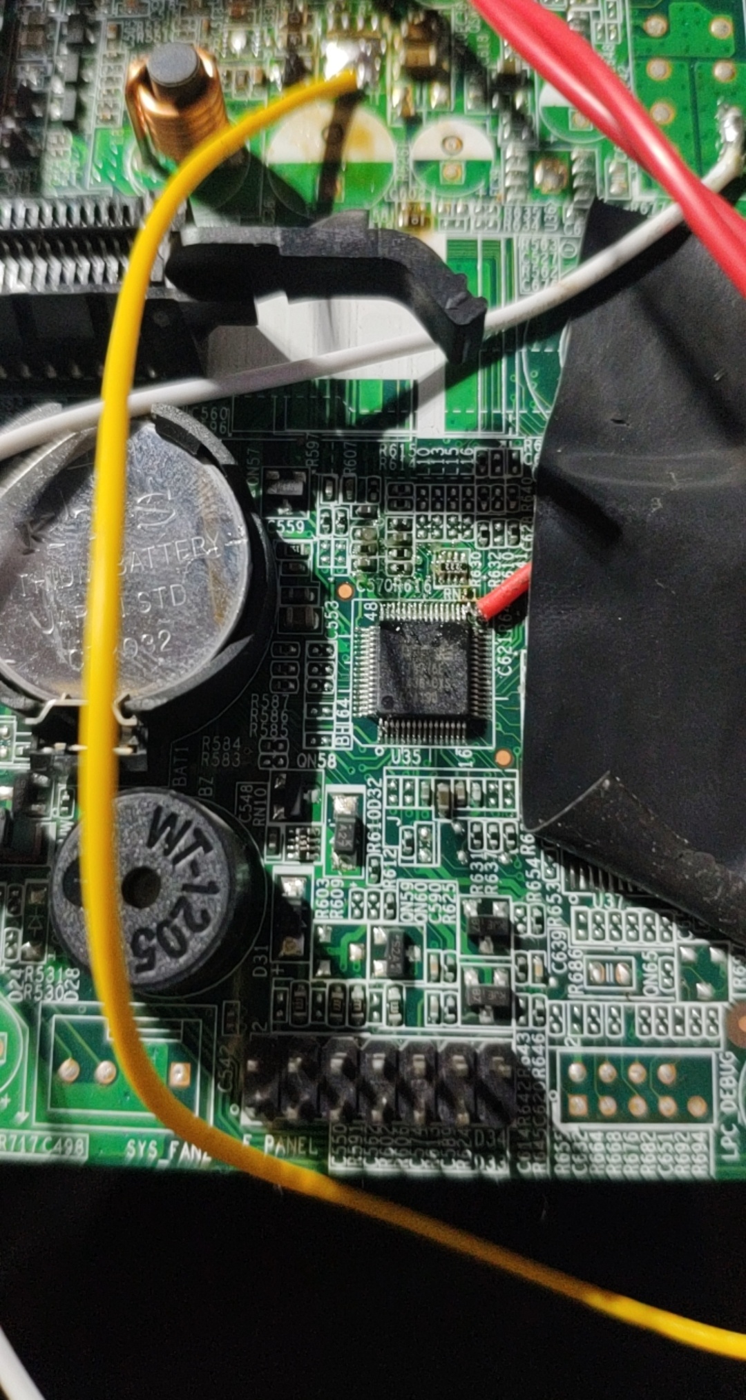

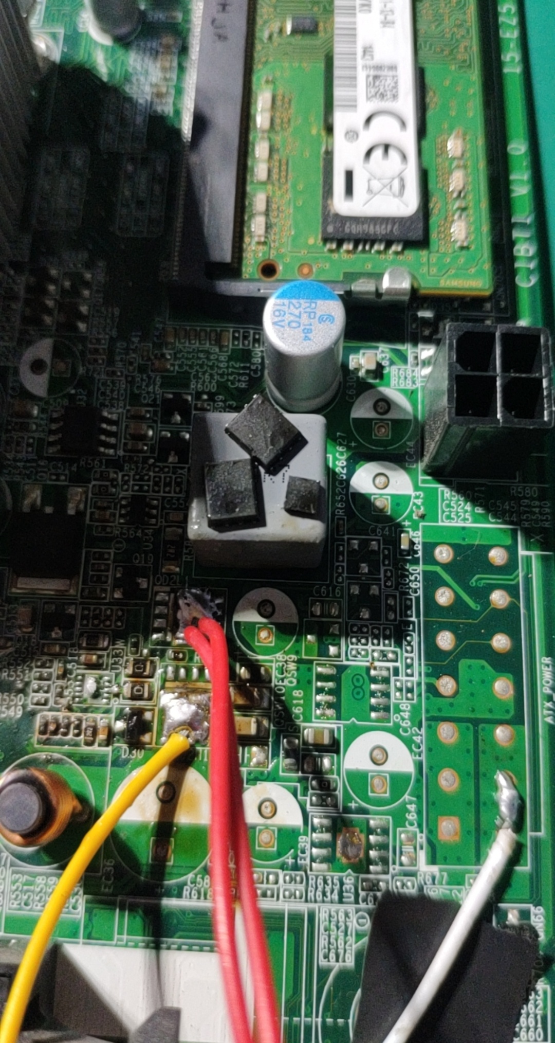

故障部位:19v转12v部分故障,12v为按开关之后的二级电压。故障现象为:偶尔开机,屏幕有显示,但是电流不够,不插硬盘和光驱偶尔有显示,插上上电到.4-.5的样子掉电,后不触发,可明显听到潇叫声。
这三个玩意儿大的两个好找,小的不好找,也难得找。

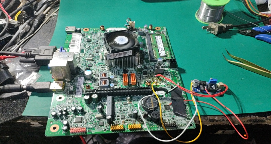

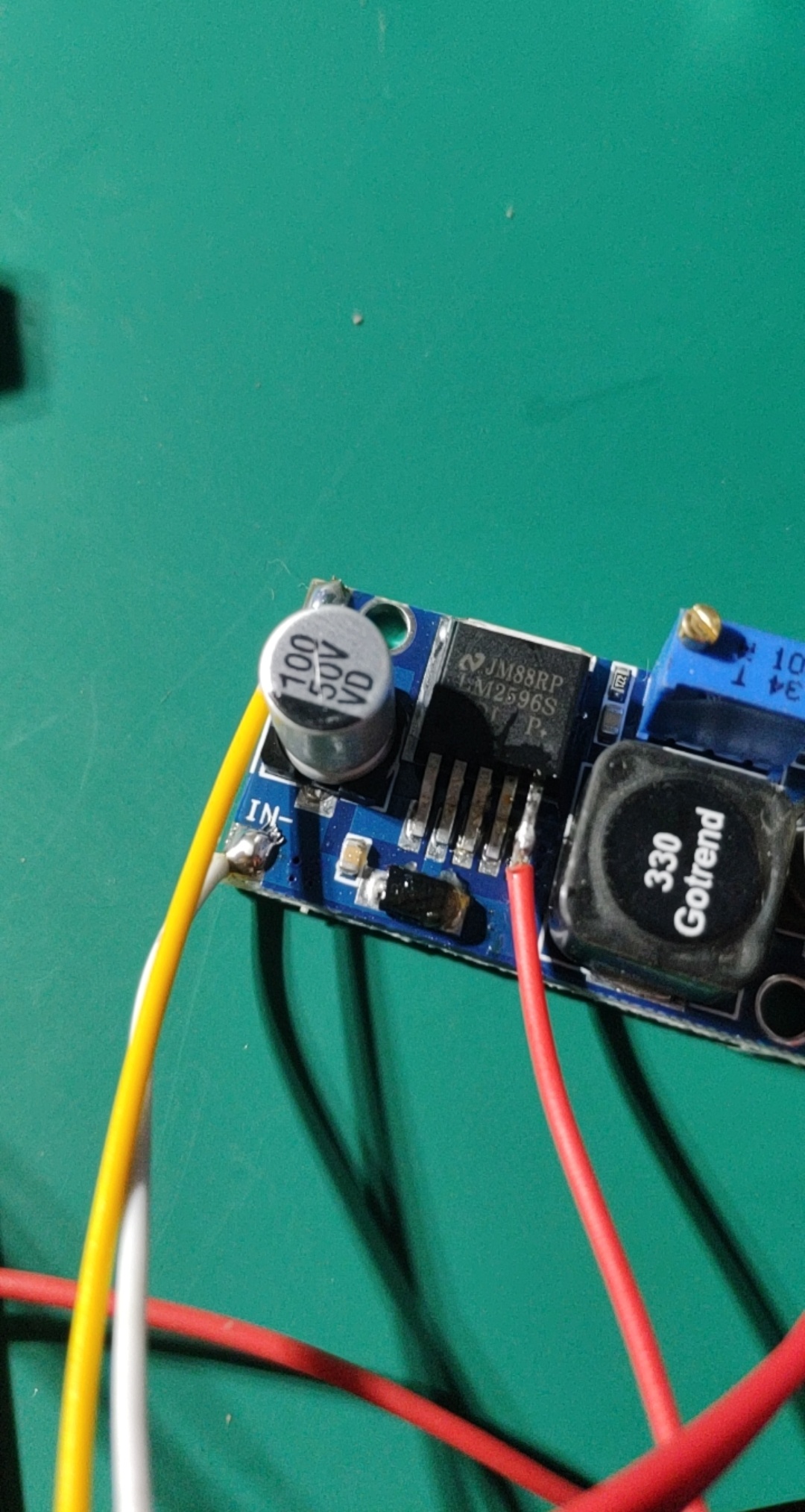

亮出神器LM2596s,翘起第五脚

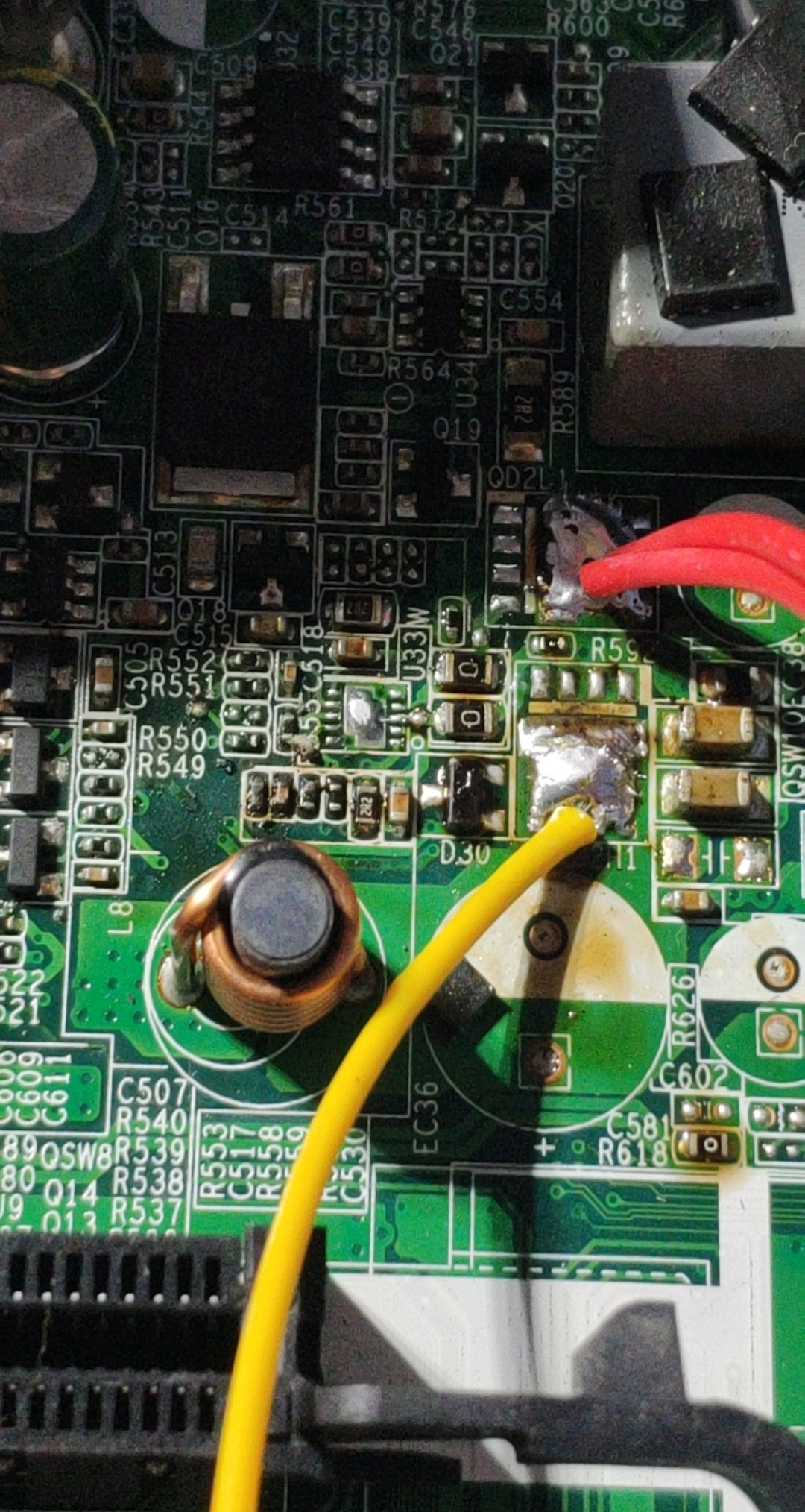

然后找到ec的ps-on,最后连接的第33脚,pwrbtn.该脚位待机时5v,触发后接地,符合LM2596s开关条件,直接飞上,

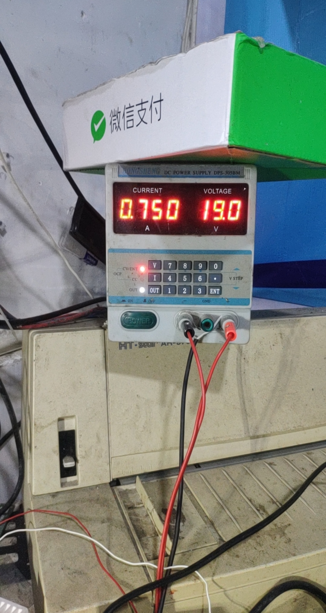

飞好后测试开关上电均无问题,万能模块无明显发热过热,装系统挂硬盘测试,电流.75a-1.5a以下
