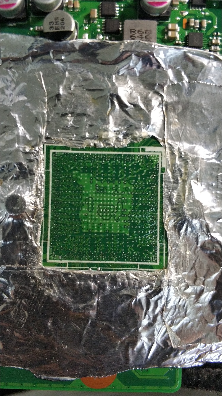

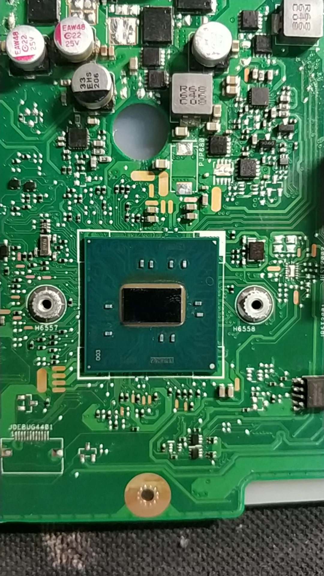

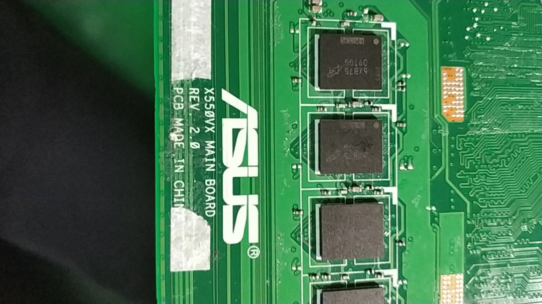

换了两个了,都是不出CPU供电,BIOS也刷过了。主板没有一个掉点,加焊两次了确定桥已经焊好了。不知道问题出在哪里了,脑壳疼。求大神解疑。

上次换一个神舟6代U也是不出CPU供电,是不是换6代桥有什么讲究?
