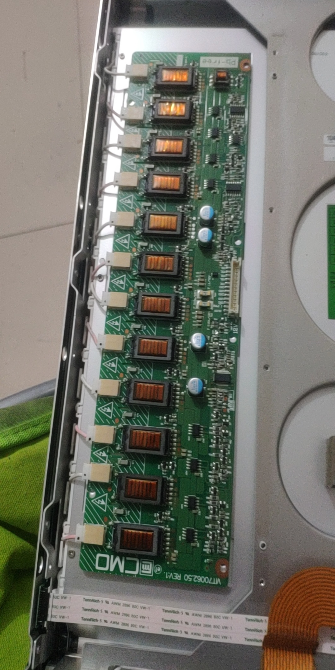

标题: 哪位大哥搞过这种显示器灯管,医院用的 [打印本页]
作者: xjcoy    时间: 2019-10-8 18:12
作者: 维修公司    时间: 2019-10-8 21:01
如果是灯管坏,哪个坏就换哪个就行了,,,,可能内部是U型灯管
作者: 栋栋吧    时间: 2019-10-9 14:44
直接改led不就可以了吗
作者: 康福德美    时间: 2019-10-9 15:38
灯管部分这么复杂?多大的屏啊?改LED省电又方便。
作者: 飞翔者    时间: 2019-10-9 17:00
背光问题有什么难点呢?要么换灯管,要么改LED。
作者: zhangxunhai    时间: 2019-10-12 21:29
小心点拆机屏,把灯管换了就行,只是要细心
作者: virginlulu    时间: 2019-10-14 17:46
拆屏体力活,建议改LED
作者: zpz    时间: 2019-10-17 18:49
这种医疗显示器不要改LED,改完色温、显示效果等都远远达不到标准了。这种屏结构不复杂,小心点一层层拆就行了,不难拆。某宝搜屏型号应该能找到灯管。多报点价。
作者: lengkutianshi    时间: 2019-10-18 13:18
改led吧方便,灯管也不好换反正都要拆屏
作者: 海岸科技王峰    时间: 2019-10-18 14:21
改成LED的     改成LED的
作者: 名字可以这么长    时间: 2019-10-30 23:28
拆拆拆。全套灯条换完。按材料价格50倍+报价。换完上彩色分析仪,务必要达到出厂标准。
一定不能改LED,色彩不对导致用户误判会出医疗事故,人命关天。
