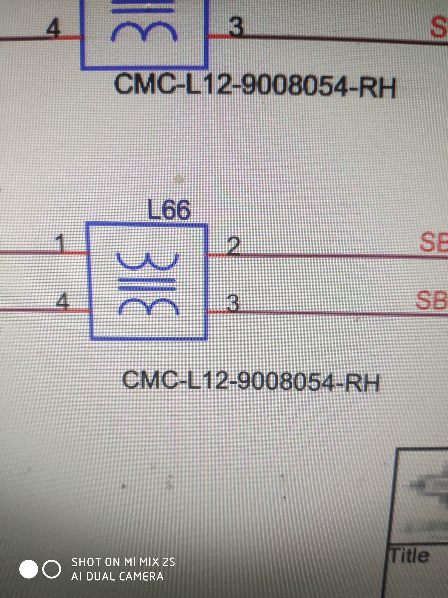

标题: 联想usb电感可以用什么代换
联想usb电感可以用什么代换可以不上吗?
作者: 不能再玩了    时间: 2019-10-7 16:42
尝试短接下试试,USB接口  摄像头  屏线接口都会有的。
作者: zhangxunhai    时间: 2019-10-7 17:45
这个可以直连,,,,,,,,,,,,
作者: 1210351965    时间: 2019-10-7 21:30
一般找一样大小就行了吧,联想这个USB的数据线电感容易开路
作者: 飞翔者    时间: 2019-10-8 07:59
这个也能搞坏,直接连起来就可以连。

一坨锡直连就行了或者找相同大小的替换也是可以的
作者: caryang    时间: 2019-10-20 13:53
直接连就是了啊,一般不会有问题
作者: aya又回来了    时间: 2019-10-20 16:58
USB时而能用时而不能用 而且是多个端口  这个是联想主板 通病了  直接连起来就可以了
作者: 见人烦    时间: 2020-3-8 20:48
直接短路就行,要不用小零欧电阻也行
作者: 四方木    时间: 2020-3-8 23:37
料板上大把多,应急直接短接,应该没有太大问题
