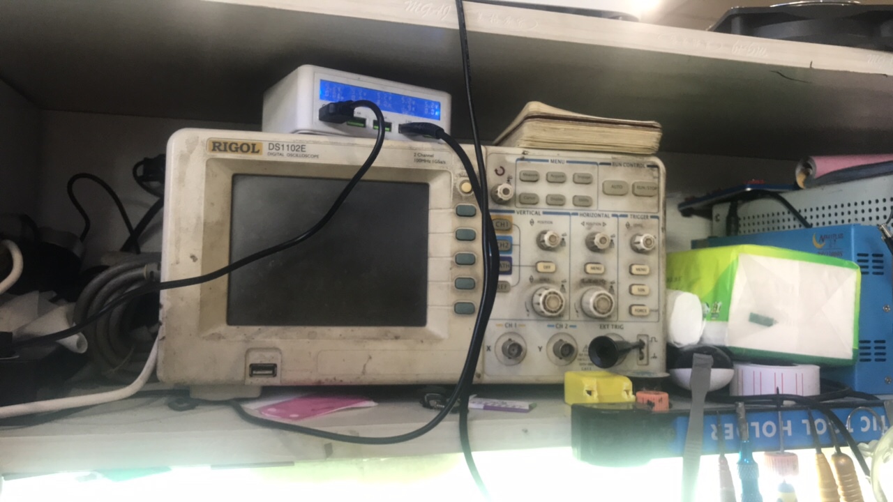

ZXCVWtest
标题: 此示波器是什么问题 [打印本页]
作者: hbqjxhw    时间: 2019-10-7 10:43
标题: 此示波器是什么问题
此示波器是什么问题?
作者: bg9tf    时间: 2019-10-7 11:19
2通道伏/格设置为1V/格,然后两个通道就一样大了
作者: 湖北//诚信维修    时间: 2019-10-7 15:41
二楼正解,示波器没问题
作者: zhangxunhai    时间: 2019-10-7 17:42
没看出有什么问题。
作者: hbqjxhw    时间: 2019-10-7 22:18
卖家说有问题,我只看到左上角和右下角有点小白条,通道波型不一样,其他问题也没有看出来。能不能入手呢?(二手的)
作者: DZZLLUN    时间: 2019-10-8 02:39
买示波器这种东西最好不要买二手,你很难知道它有没有问题,这个示波器新的也不贵。
作者: 飞翔者    时间: 2019-10-8 08:04
这样看应该是没有什么问题的,说不定其他功能有问题也不好说。
作者: 蓝杰    时间: 2019-10-9 16:53
人的问题:daxiao:
作者: ssgz    时间: 2019-10-10 17:13
是呀,得细心呀
作者: 张天伟    时间: 2019-10-11 15:55
1102E 和我用的一样我用10年了  机器不错
作者: 张天伟    时间: 2019-10-11 15:56
张天伟 发表于 2019-10-11 15:55
1102E 和我用的一样我用10年了  机器不错
