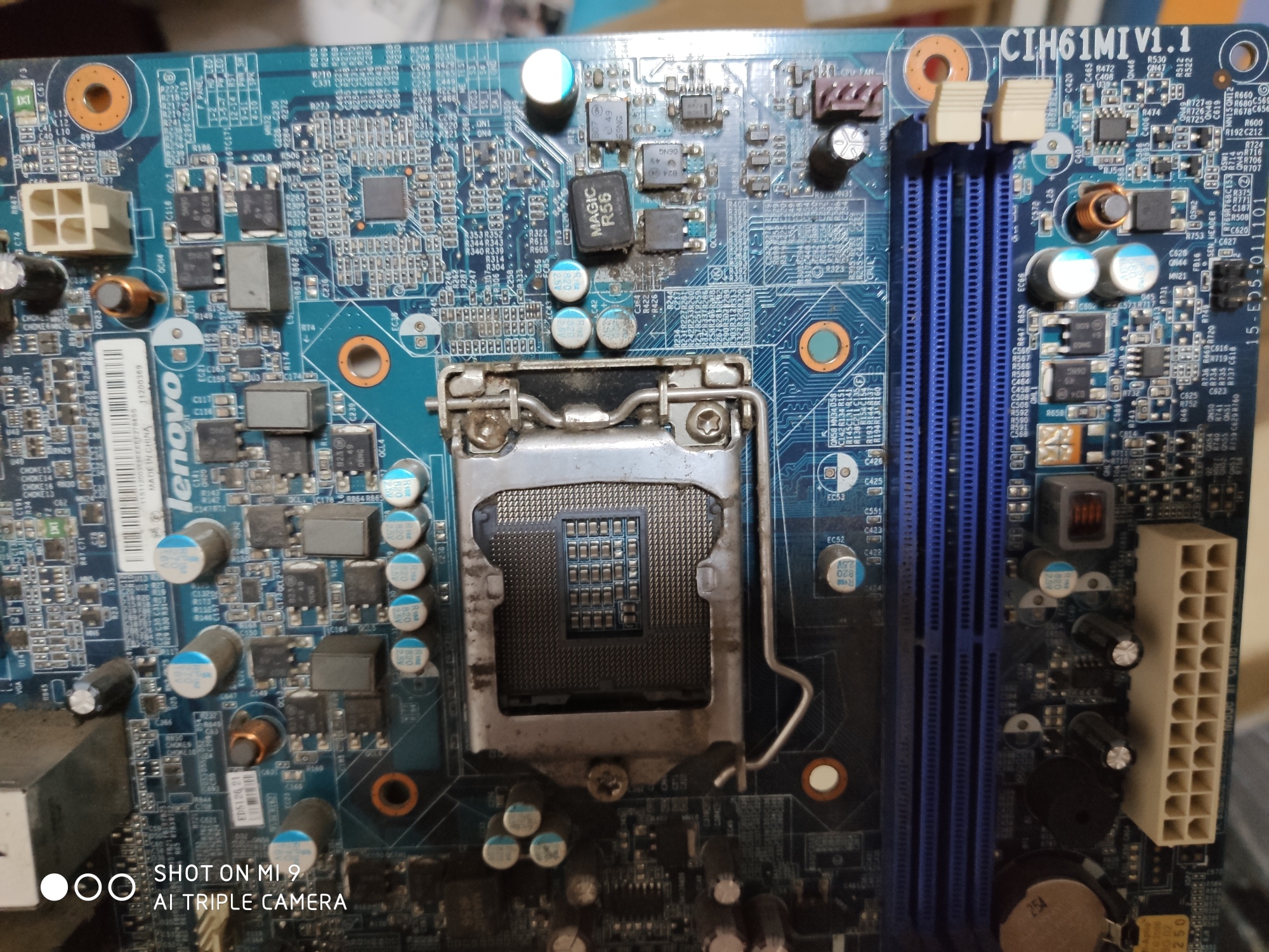

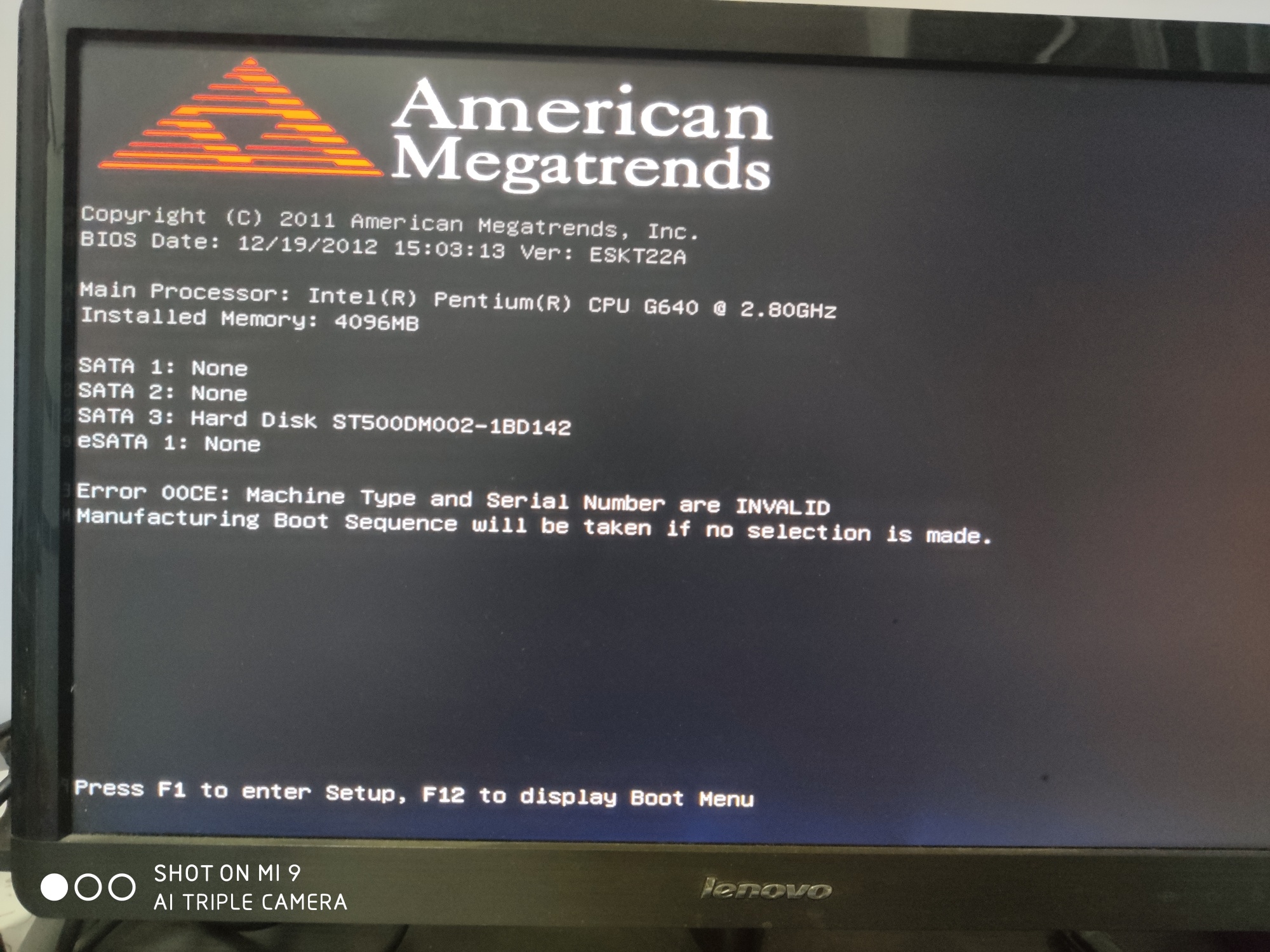

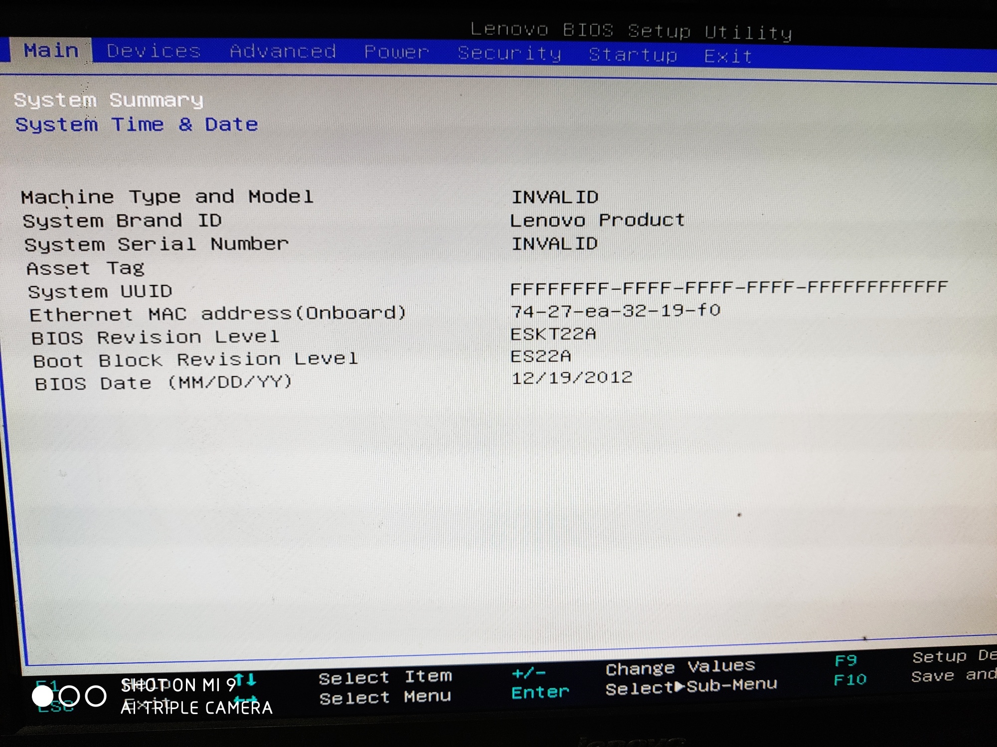

原来家里的老联想电脑主板坏了,就在网上淘了张二手的主板,装好后开机就这样显示,CPU一直高速旋转。联想论坛说是没有写入主板型号和整机序列号,要重刷BIOS风扇才行,但是现在联想官网没有这个型号BIOS下载,网上找了好多都没见有,真心请教下各位高手,这种情况该怎么办

把旧主板的BIOS芯片装到你买来的主板上边,提前和卖家说下-
