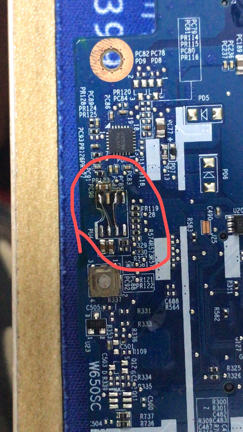

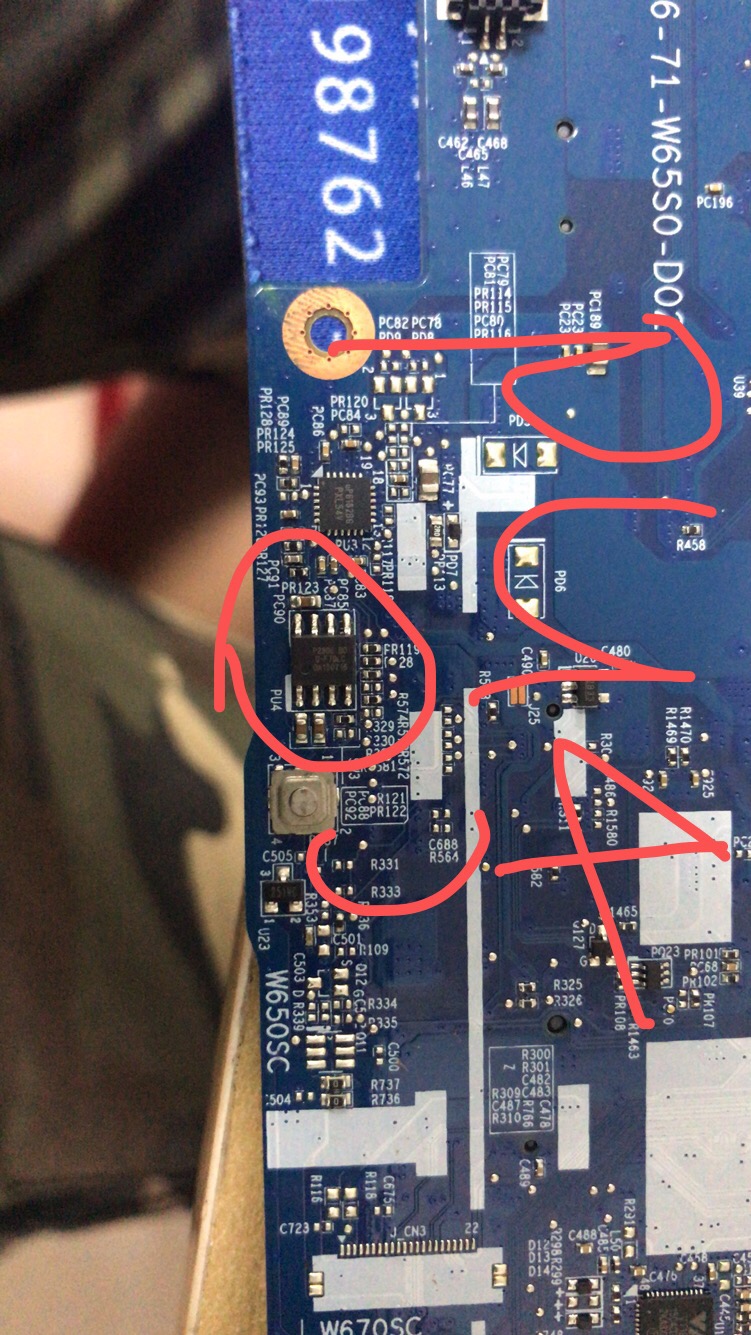

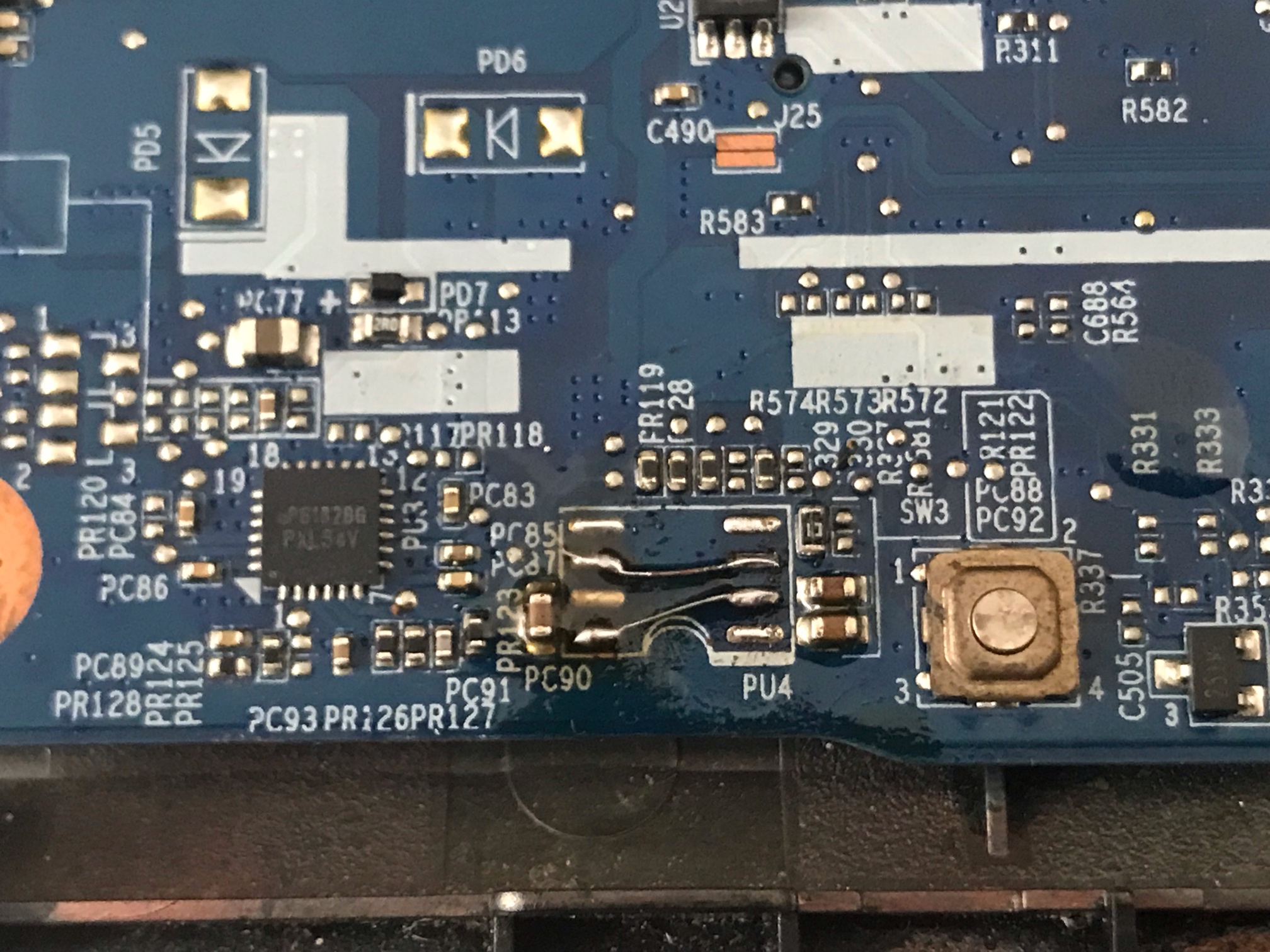

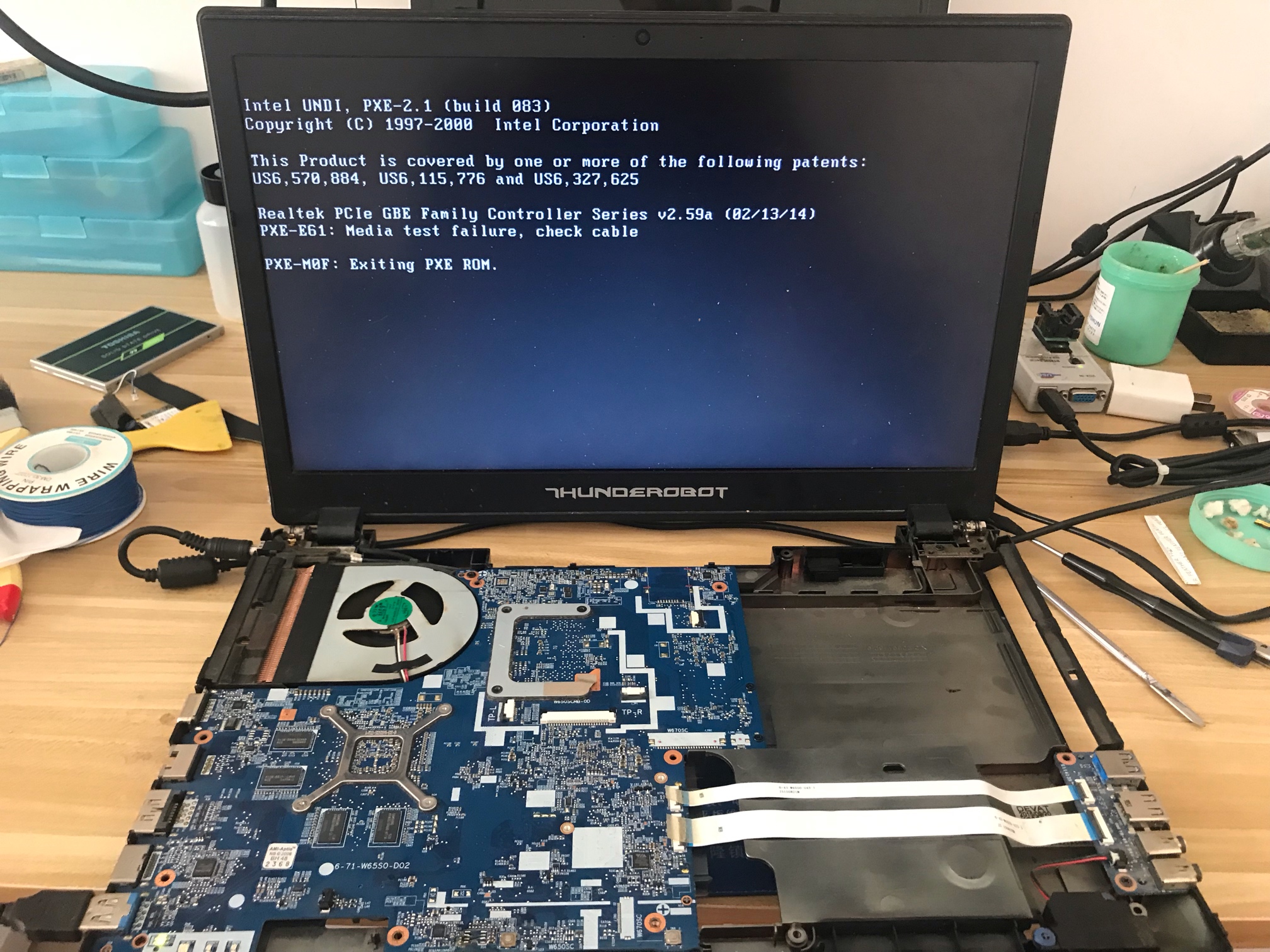

刚下班同行朋友就打电话过来说客户送来一台笔记本电脑插电自动开机 ,拔了电池也一样,主板电子放电了 换了电池了。也是一样,机子拆开了。我就打开了盖子,板号6-71-w65s0-D02,第二次遇到这种故障,通病性故障,开机芯片。PU4八脚芯片,2-8脚,3-6脚,飞线相连。跟3脚相连的10K电阻 改为0欧姆电阻。 10k不换0欧的话。装电池会不触发,认识的大神说的。
。线飞好。电阻换好。待机电流出来了,不会自动触发。短接针脚,开机,电流上去了。 小伙伴们遇到自动上电,无法强制关机,或者待机电流偏高的。直接把这个芯片拆了。飞完线再说。

作者: 迅维实地    时间: 2019-10-7 09:59
可以先测试一下3脚电压有没有19V,18V都不行一般是开关接口旁边的稳压二极管坏了导致的

作者: shudaxia    时间: 2019-10-7 10:23
不是短3-6脚就可以了吗 你的怎么多短了二个

作者: 极致科技    时间: 2019-10-7 15:18
杜小伟 发表于 2019-10-7 11:15
您发的图片看不清,能重新发下吗?
这图清楚的一B,4K屏上截的,你点下就能看清了!!!!!!!!!!
作者: 极致科技    时间: 2019-10-7 15:19
我在图上加了注解,不要太好哦!
不是,要飞2~8和3~6。
