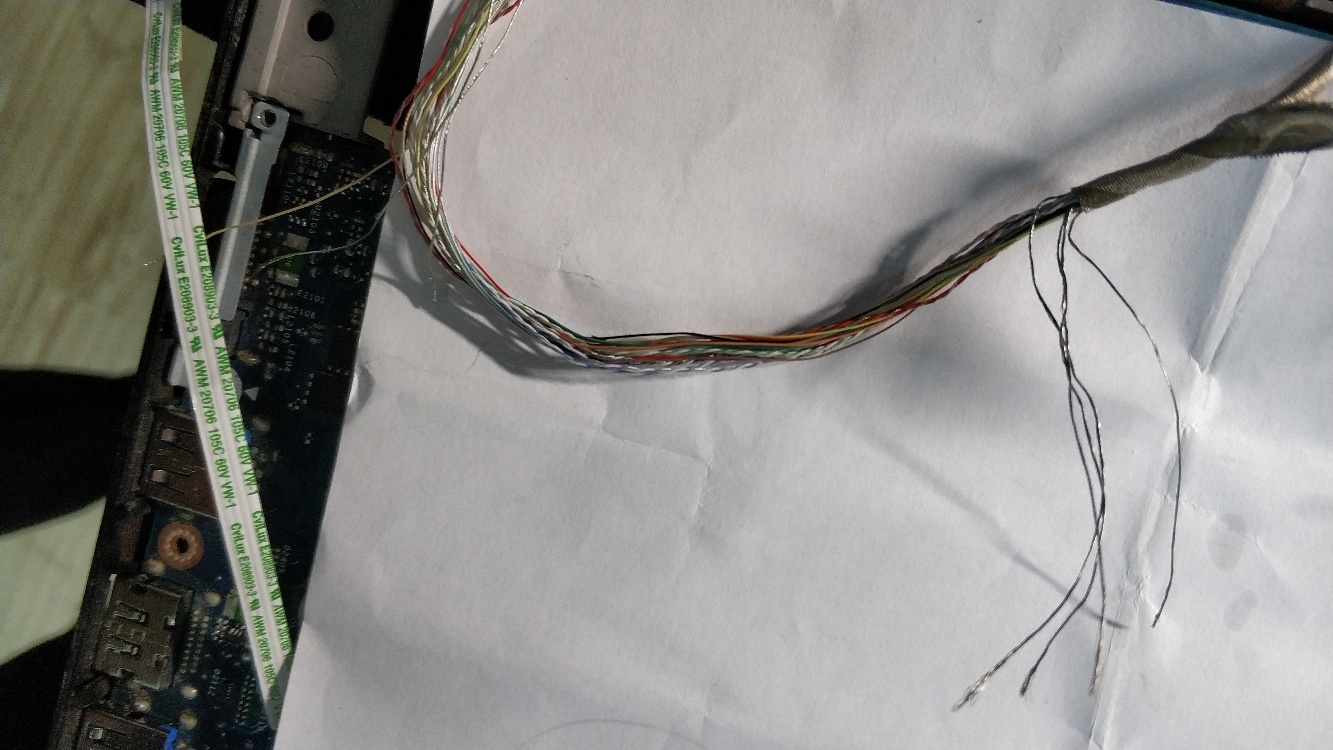

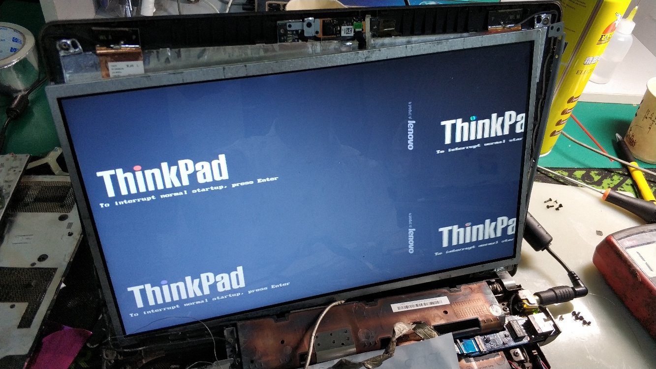

屏幕分成4块,换屏依旧,显卡排除(集显),最后检查发现是屏线断了,把屏线接起来就正常了。
把屏线撕开把线焊接起来这个操作很多人都会,但是有的线有隐伤表面没断里面断了。这种情况跟大家分享一个小妙招,用适当的力度一根根去扯划过屏线,当划过某一处时断了就说明这里受伤了接起来就好了,我这个断了5根线其中有两根是隐伤。

有时断点正好在屏轴处,,不好接,,
