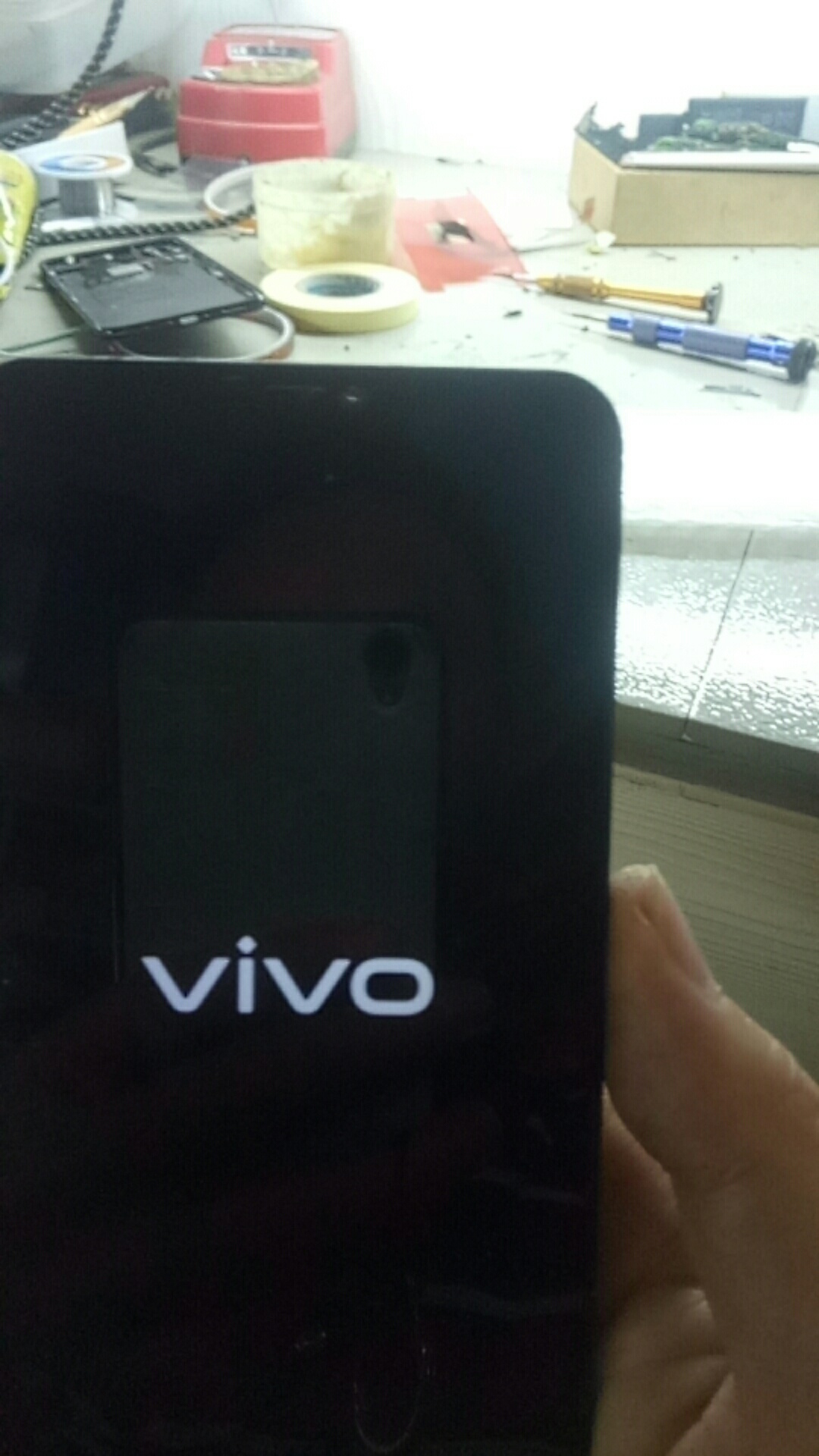

大师们x21i开机定屏,电流最低250,摆动到750左右又回到250求思路。
作者: 王金科0512    时间: 2019-10-3 22:03
后极有短路,建议电源旁边测测电容电感
作者: QQQQ001    时间: 2019-10-4 06:41
王金科0512 发表于 2019-10-03 22:03
后极有短路,建议电源旁边测测电容电感
能进工程模式
作者: 13545209220    时间: 2019-10-15 21:54
还是找找刷机包吧
作者: cltaaa    时间: 2019-10-16 01:17
先刷固件,看是的能全部刷的过
作者: hechunhu1    时间: 2019-11-22 12:52
我也遇到一台x21ia开机定vivo,进不了recover,线刷也不行,主板坏了。

作者: longhu003    时间: 2019-11-28 18:59
建议先查电流情况,是否硬件问题
作者: 超强模型    时间: 2019-12-2 22:25
y71单主板加电,电流定在250ma,然后就是重启,卡在250ma,应该是有保护,或者短路地方,一直在找
