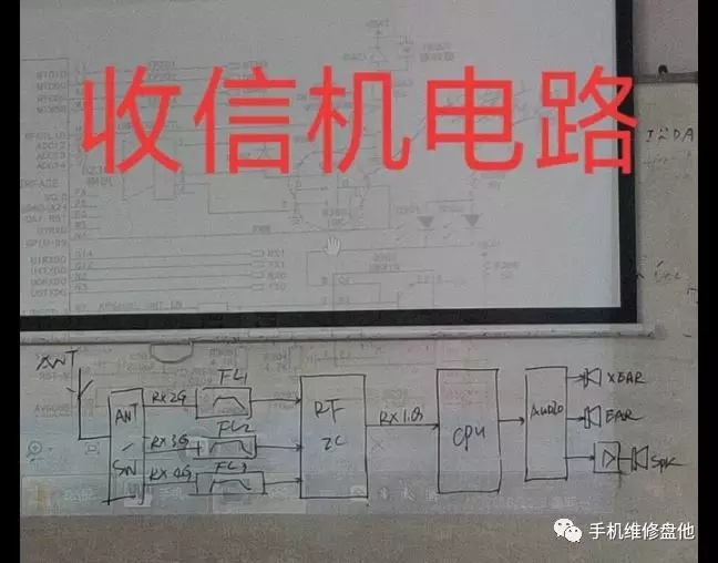

无网络/无信号(手动无网)
1、软件→重刷软件或重刷基带。
2、硬件RX收信机换(手动搜网→无网络)。

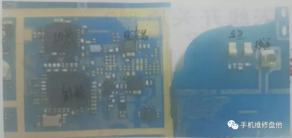

A查RX收信机供电→侧RF射频IC外围滤波电容是否有(2.7伏2伏1.5伏4.7伏)跳变电压→否补焊,重植更换电源IC及相应供电稳压管。
B查主晶振TCXO、本振VCO、RF射频IC。
注:C查RX收信通道→在RF射频IC高频输入处(GSM),接假天线是否有信号①是ok→天线、外天线座、天线开关,高频滤波器松或坏②否→补焊,重植,更换RF射频IC

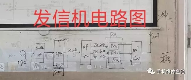

无发信/信号跳水(手动有网)
1、软件→重刷软件
2、硬件①TX发信机坏(手动有网→注册失败)
A查PA功放供电→是否有无B+   否→开路或开关管松或坏。是否有VPAC功率控制电平      否→补焊,重植,更换RF射频IC及相应功控元件。
B查TX发信机通道→PA在功效信号输入处(GSM)接假天线→是否能打电话:
1、是ok→天线、外天线座、天线开关、PA功放松或坏;2、否→补焊,重植,更换RF射频IC 3、逻辑CPU  32.768K副晶振松或坏。

1、打电话时正常手机总电流250到400毫安,山寨手机,大屏智能手机电流有的达500到800毫安。
2、如拨打电话时电流小于200毫安→PA功放无启动工作→补焊,重植,更换PA功放。
3、如上卡搜网或打电话关机→①不上卡正常→软件②不上卡也关机→功放或电池坏。
4、接假天线,一般在功放输入处或PA旁边黑色排阻接。
5、功放焊接:A把主板上PA角焊锡拖平B在新的PA上脚加小量锡C温度调到300到350度左右,加松香吹热主板PA中间大面积地部位D用镊子点中间部位是否熔E熔了,把风枪抬高些,放入PA摆正加松香吹到松香有水泡,用镊子压成PA即可。
6、信号跳水(信号时有时无)A天线松或坏B外天线座松或坏C天线开关松或坏DPA功放松或坏→注:如手机信号只有1 2格,也能打电话,那功放正常。OK→故障在天线、外天线座、天线开关高频通道上,如手机信号只有1 2格,不能打电话→故障多为PA功放松或坏。
