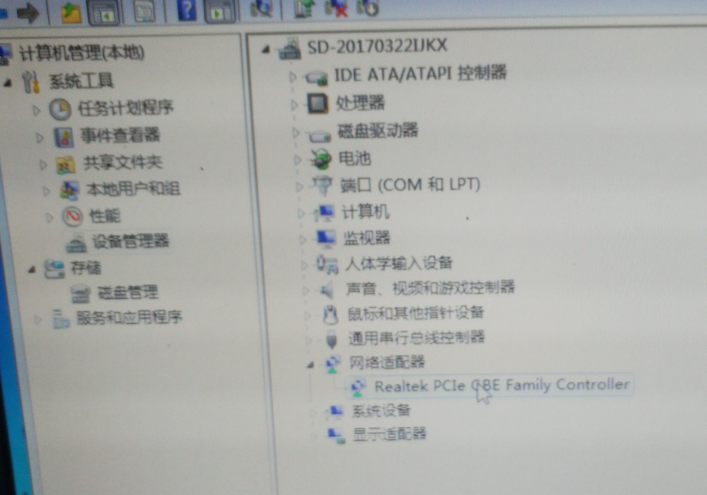

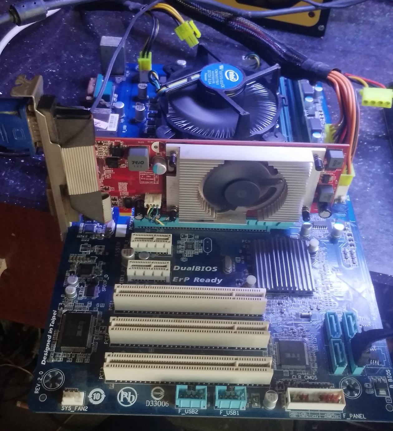

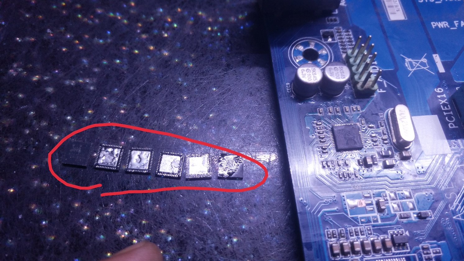

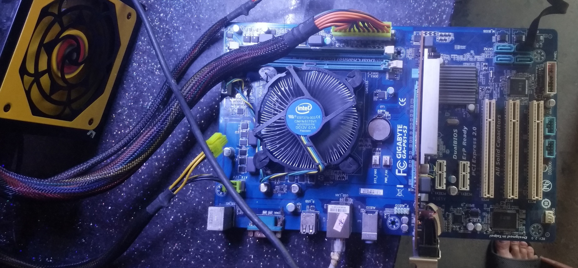

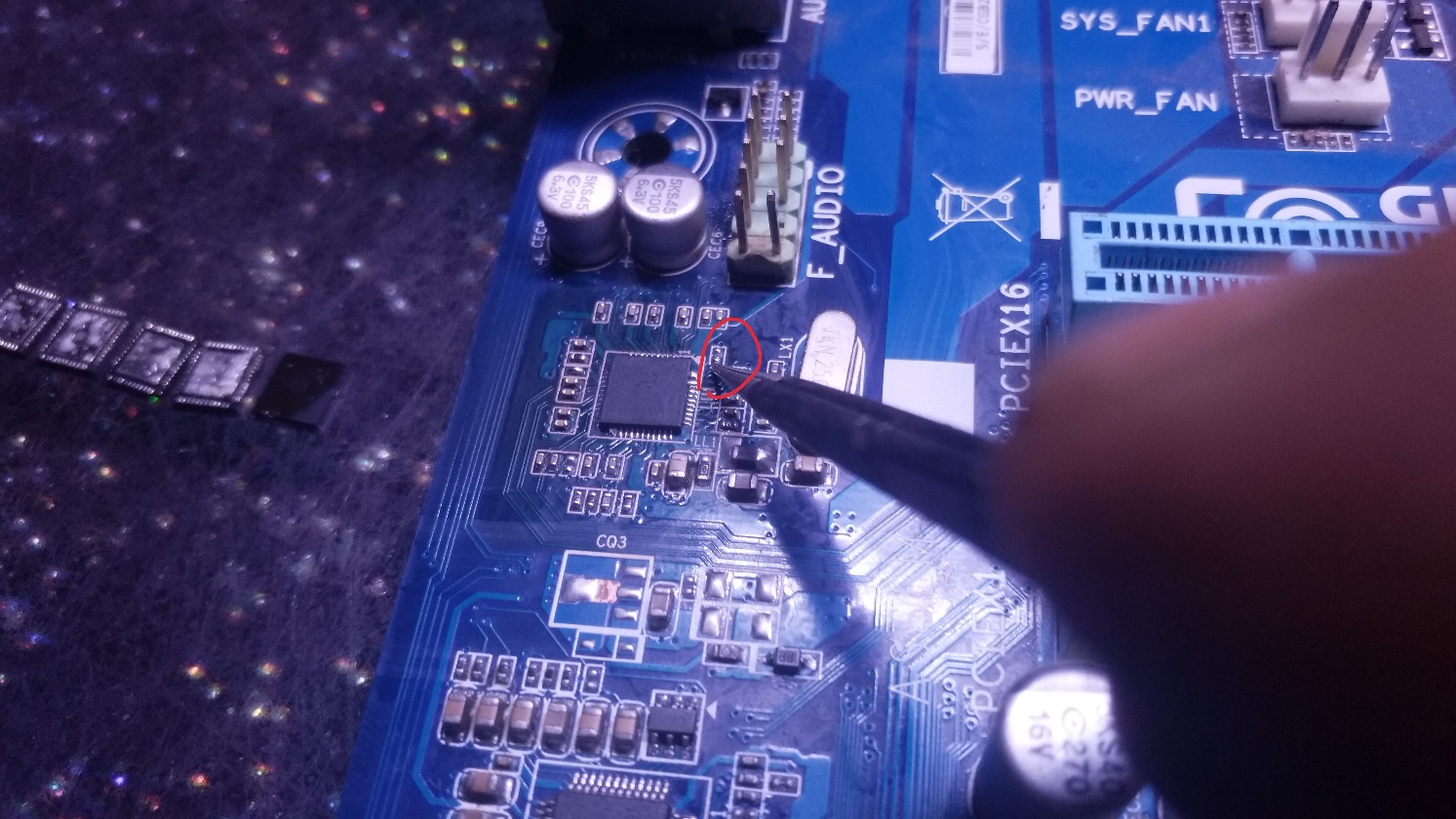

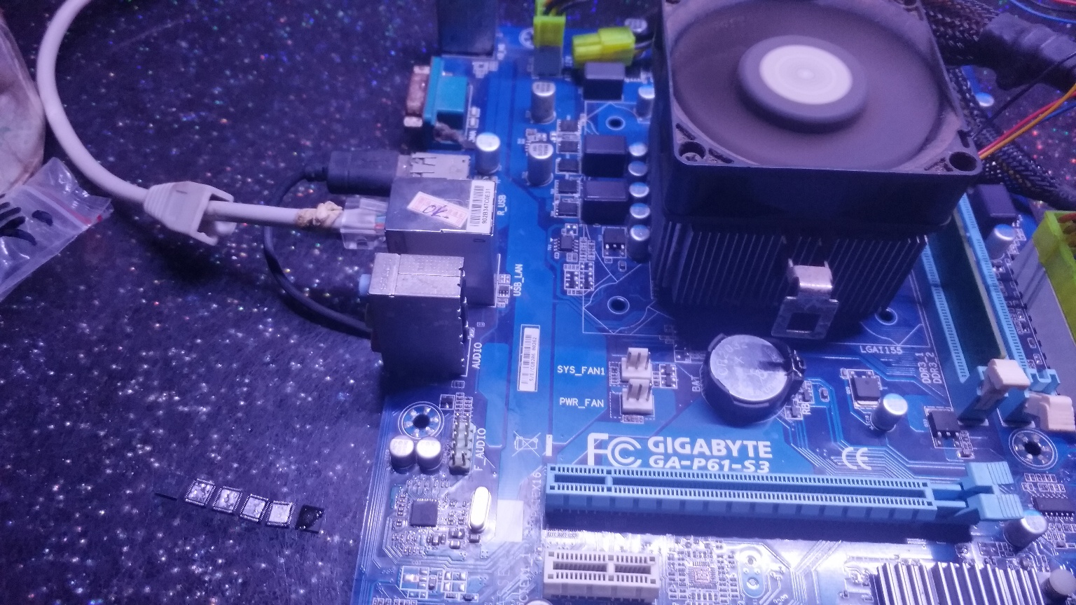

        原以为芯片损坏,因为供电,时钟都正常,果断换网卡芯片,结果连换了5片8111F,故障还是依旧。

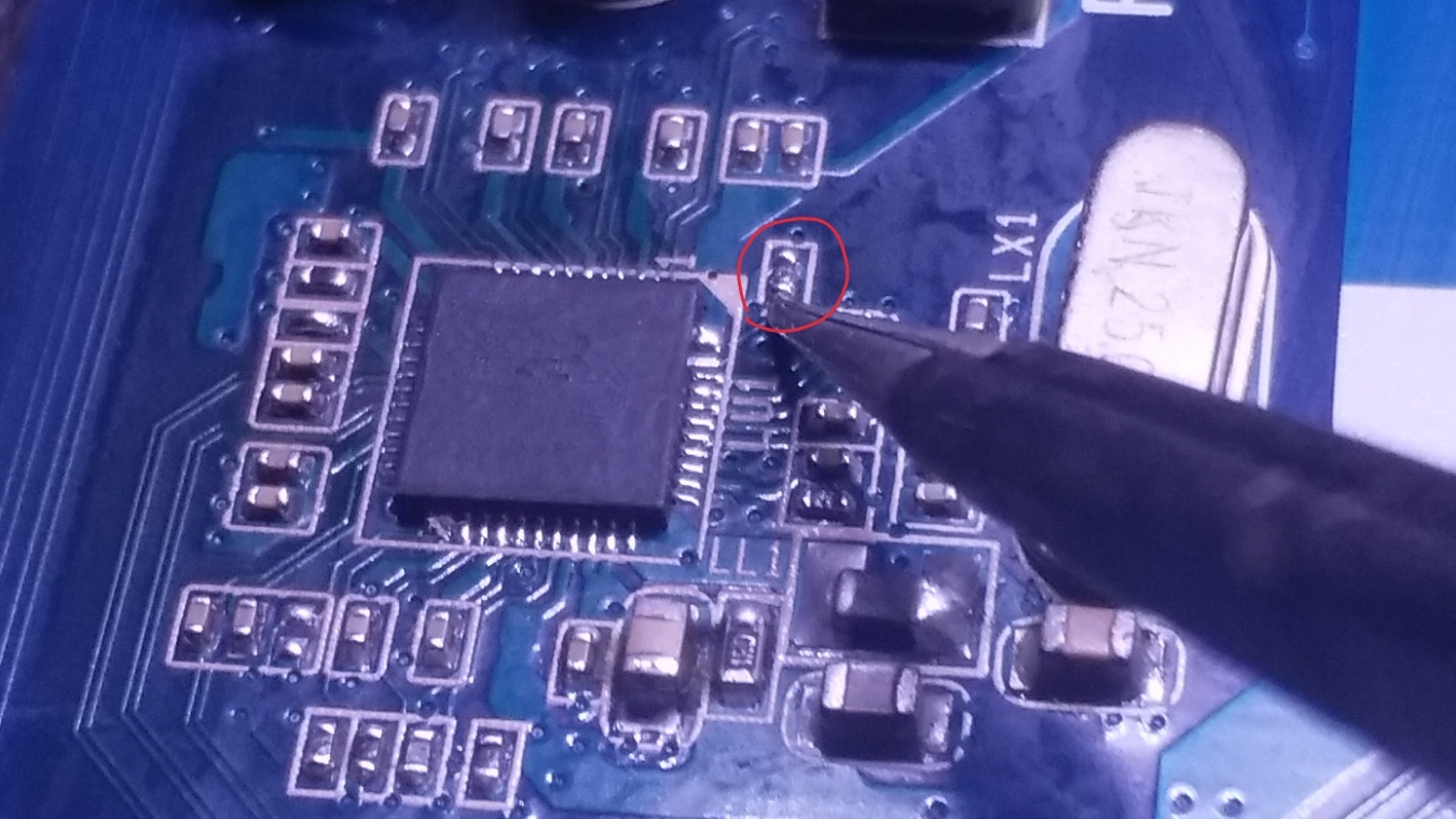

        在至将放弃的时候,但不死心,查了一下电路图,发现芯片46脚(引脚英文定义忘了)接一个4.8k的电阻到地,拆下测得阻值2.6K.

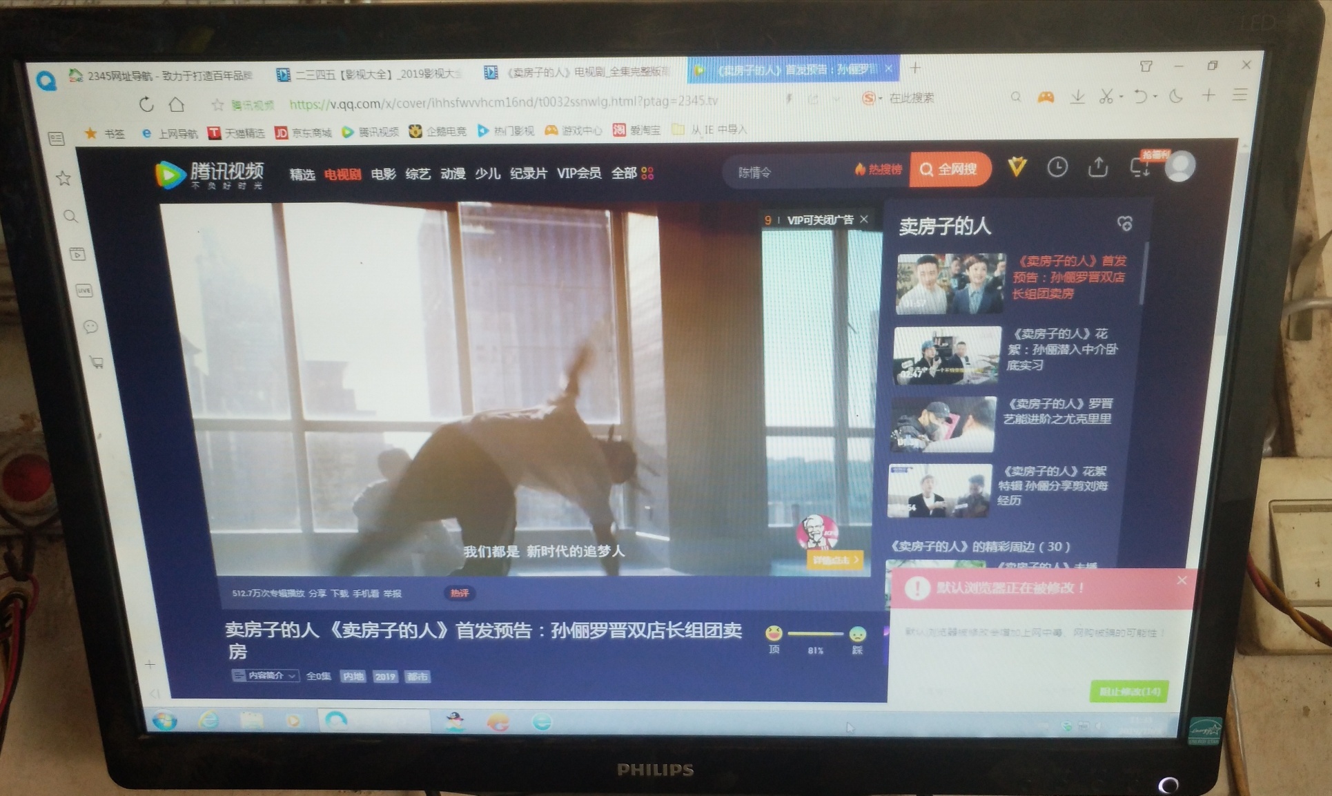

更换4.8K电阻OK上网

作者: 王恩史    时间: 2019-10-3 16:16
补上传一些图片:
作者: 奇难维修    时间: 2019-10-4 10:39
8111F网卡46脚接的是这个电阻吧!
作者: 王恩史    时间: 2019-10-4 11:01
奇难维修 发表于 2019-10-04 10:39
8111F网卡46脚接的是这个电阻吧!
我这是4.8k,更换2.62正常上网,已经付上图片,我知道你这个是哪产的板,

作者: hzmans    时间: 2019-10-4 16:43
这个应该是复位电压不对
作者: shudaxia    时间: 2019-10-4 17:15
决定不是那个电阻的问题 还是了没有焊接好芯片 手工不过

作者: aya又回来了    时间: 2019-10-8 12:47
你这板子是有图纸的  图纸上本来就是2.6左右  你也说了更换2.62正常  哪里不对了?
