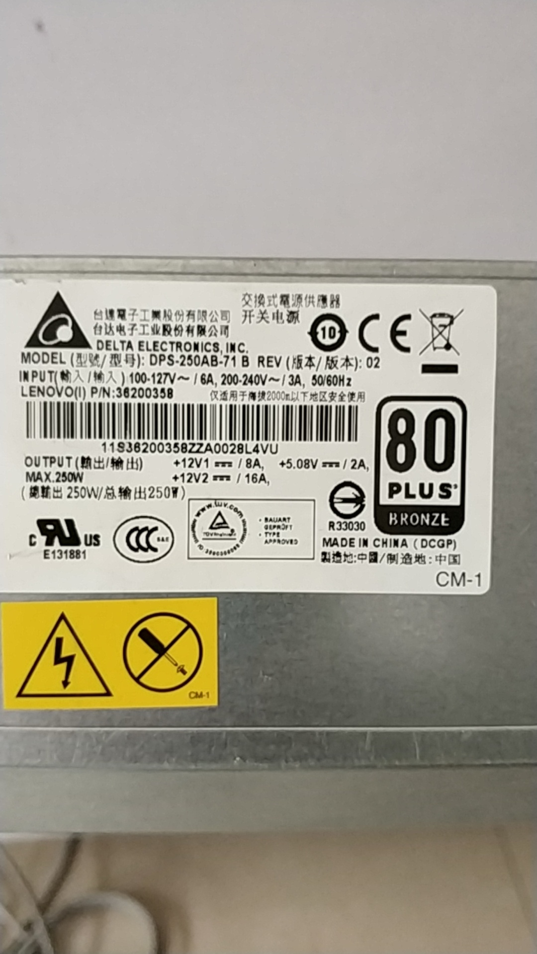

DPS-250AB-71电源不通电,请指点。

联想B520E一体机上的电源吗?。。。。。
点评
联想B520E一体机上的电源  详情 回复 发表于 2019-10-3 17:52

楼主是这种吗?,先拆开看一看由电容鼓的吗?
点评
师傅!电容没有鼓包  详情 回复 发表于 2019-10-3 17:23

发表于 2019-10-3 18:12:36 | 只看该作者 来自: 山东济南 来自 山东济南
青蛙表哥 发表于 2019-10-3 17:53
没有发现有鼓包的电容
量一下SB电压有吗?。。。。。

客气了,互相学习,共同进步......
有进展吗? PFC的380V正常吗?

发表于 2019-10-7 10:50:28 | 只看该作者 来自: 湖北武汉 来自 湖北武汉
首先查PFC电路大电容上的输出电压是否有380V,然后再查开关变换电路是否正常和辅助电源即独立+5V输出是否正常,最后查开关变压器次级电路是否短路,漏电等。

PFC的380V电容,不通电测量是0.7V
