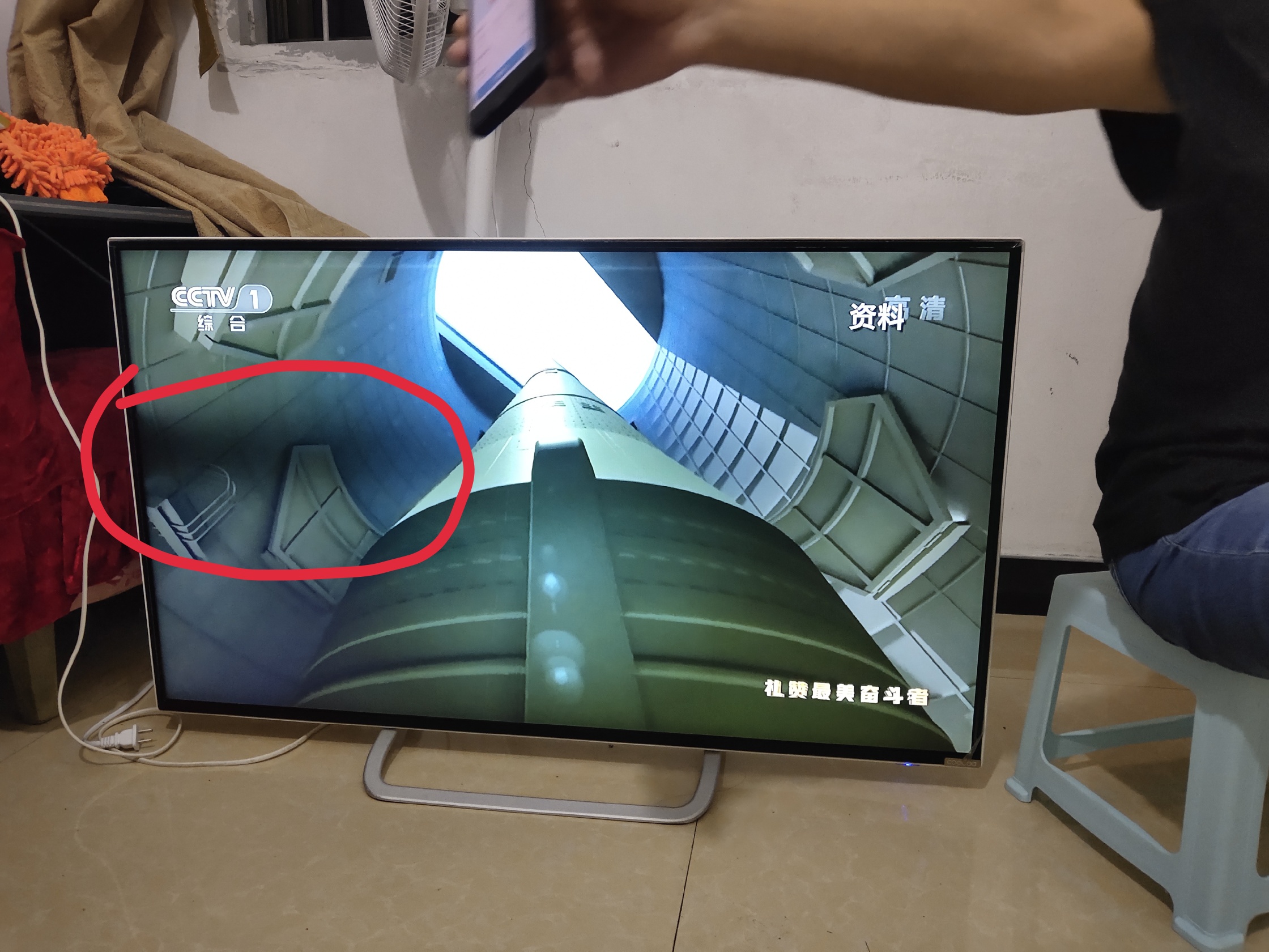

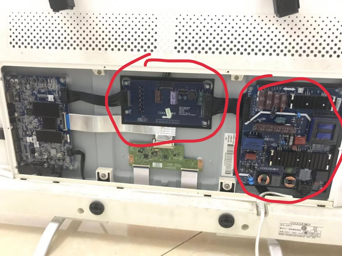

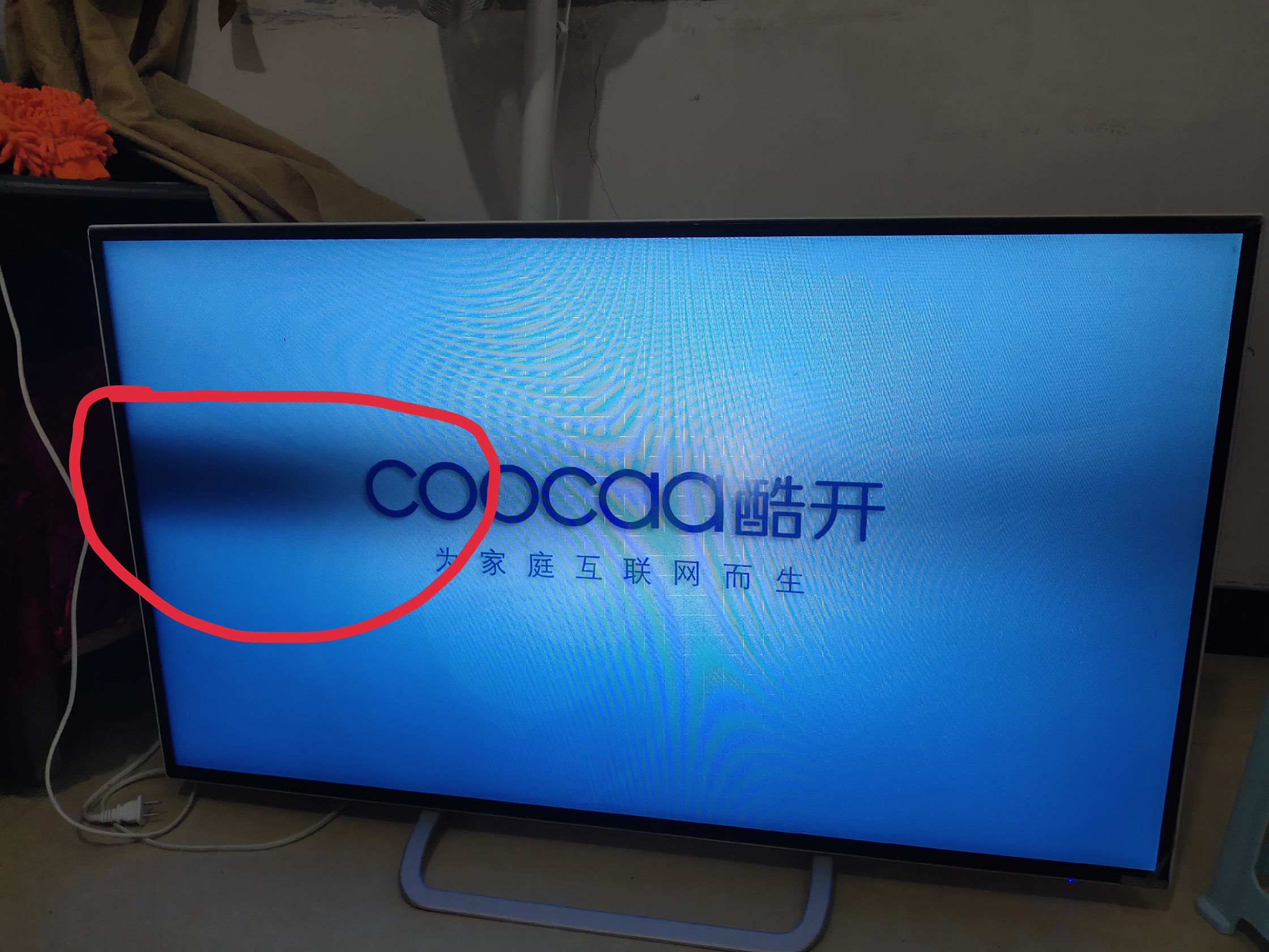

自己老家的电视,屏幕有点暗,看图。自己只会维修电脑,对电视不懂。之前不通电,换过图3右边的模块后,可以用了,用了一段时间后就出现了这个暗条块。今天换了图3的中间那个模块,还是一样无效。懂的兄弟能指点一下问题在哪里吗?
作者: 想你XNA    时间: 2019-10-2 21:35
换灯条试试吧
作者: 维修公司    时间: 2019-10-2 22:51
有一条灯条坏了,,,,,,
作者: 飞翔者    时间: 2019-10-3 06:23
灯坏了,拆开屏就能看到了。
作者: han1525    时间: 2019-10-3 10:53
拆屏换灯条、不过拆屏要小心,爆屏就只有进垃圾桶了

作者: 阿民随缘    时间: 2019-10-4 21:49
灯条有问题 ,应该是某个灯珠坏了。
作者: 强力科技    时间: 2019-10-7 10:50
灯珠损坏,换灯珠或灯条
作者: 康福德美    时间: 2019-10-9 15:42
大概率是坏了背景灯。

作者: zpz    时间: 2019-10-17 19:07
hzmans 发表于 2019-10-3 19:36
换灯条自己能换不?灯条淘宝可以买不?有没有型号要求?
这个应该是侧边LED灯条有几个灯珠烧掉了。灯条原装、代用都有,原装的直接换上就好了,代用的可能要改高压板。你没有这方面的经验拆屏是有很大的风险的,如果你真要修就上网搜搜拆屏的教程,或者先拿一个报废屏拆装下练手,有经验了再上。型号的话如果买原装的,屏型号要一样,还要拍灯条照片、量灯条长度给卖家确认。

作者: weijiadiannao    时间: 2019-10-20 09:56
屏背光问题,LED灯条上的一些灯珠坏了,建议整条灯带更换。

作者: 钻石星辰---小王    时间: 2020-1-29 21:25
应该是LED灯条有几个灯珠烧坏了。灯条原装、代用都有,原装的直接换上就好了,代用的很多要改高压板。
你如果没有这方面的经验,拆屏是有很大的风险,  如果真想修一修,就先上网搜搜拆屏的教程,认真学习下或者找一个报废的屏来练练手,等有经验了再上。
