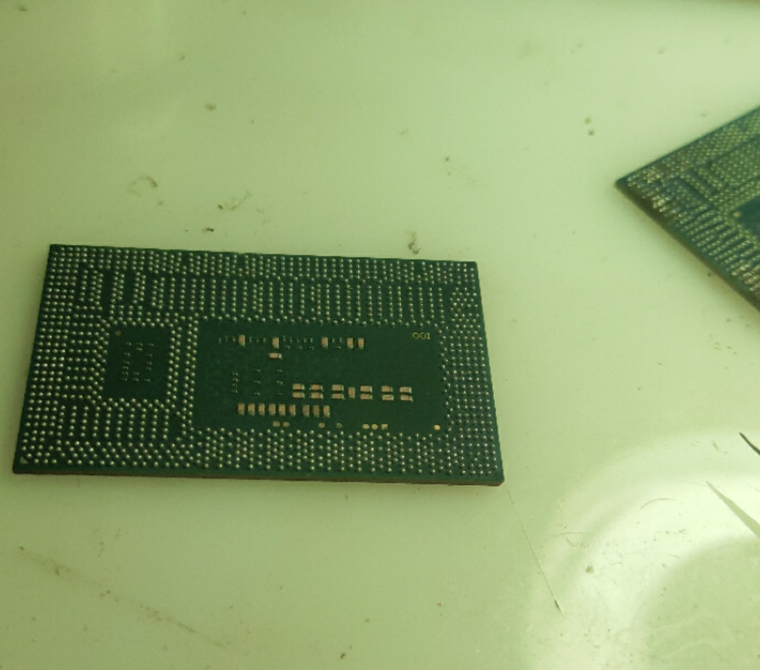

                     E5450  LA-A901P  REV 1.0   电流 0.013左右不触发   像是通病    修了几台 都是这样  所以今天发个帖子  希望对同行有帮助             待机  3V   和 5V   电压 都正常
     EC 待机时的信号如下:      JTAG_RST#(复位信号):3.3V    正常
  LID_CL_SIO#(EC休眠信号):3.3v    正常
  ACAV_IN(充电芯片过来的):3.3V     正常
             PCH_RSMRST#: 3.3V   正常
           32.768  的晶振也 有电压 有波  正常
                         按开关触发时 SIO_PWRBTN# 3.3V  马上变成 0V  此板 的桥是集成在 CPU里的   ,更换 CPU 后OK   ,
  有很多同行 都说 换 CPU 代价很高  ,都说 CPU 贵不划算。现在再次 透露一下  买 打孔的 料板   这种板 超级便宜 ,而且 CPU成活率高。
  最后  附上  修改ME后的 亮机BIOS

pwrbtn#应为高低高

这是CPU里的桥坏了?都集成在一起了。

看起来跟我们公司报废的几台一模一样,dell笔记本的通病了,过了4/5年的保修期就开始出现。
