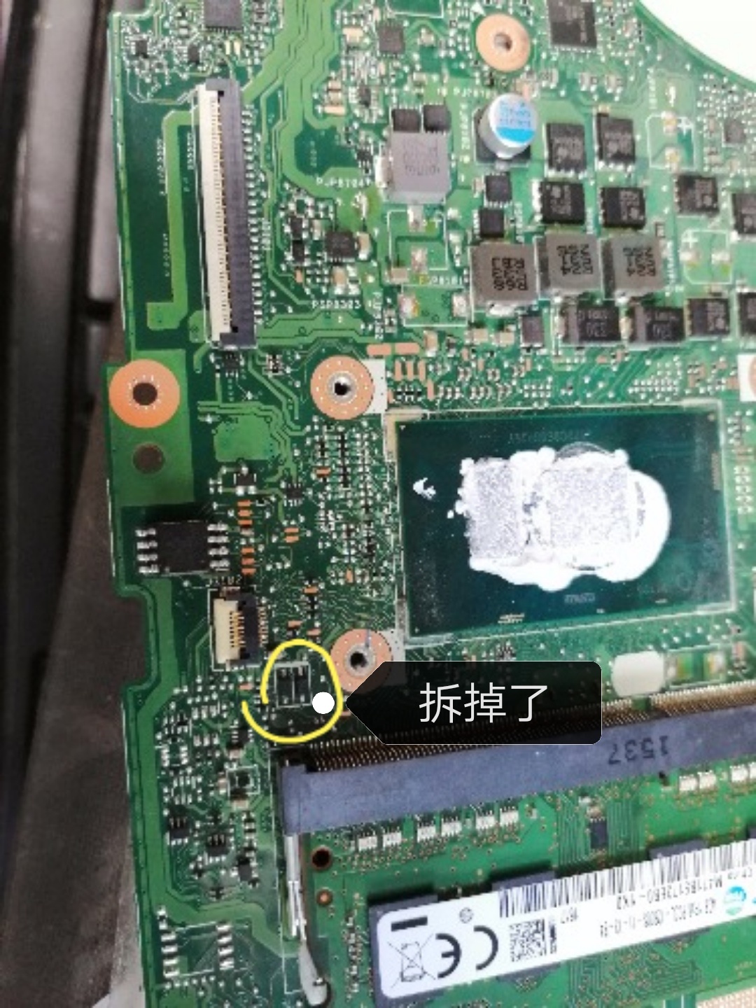

标题: x556uj i5 6代屏蔽板载内存
x556  uj  触发电流0.5不动,刷写了几个bios,问题一样,怀疑板载内存坏,参考其他案例,屏蔽板载内存  修复
这是未改之前的图片
这是改后的图片
这是机器板号

搞那么多图片,估计很少人能看懂,其实也没有那么复杂,直接改BIOS就可以了。
作者: keith123    时间: 2019-10-2 16:16
我看不到哪里改了
作者: 维修公司    时间: 2019-10-2 17:04
哪里进行了改动,图片中没有标示,,,
作者: 天意wx    时间: 2019-10-2 20:18
下次可以把改动的图片拍的相对清楚点
作者: zhuaiwei7531    时间: 2019-10-2 20:20
论坛里有介绍的直接改bios就可以了。我也实验过上可以的。
作者: Linshengqiang    时间: 2019-10-2 20:43
没有标记修改了哪里 很少人看得出来的

作者: 陶伟    时间: 2019-10-3 08:45
你这个是改了什么?没标识啊

作者: jmmairongzhang    时间: 2019-10-3 10:04
是啊,直接改bios可以屏蔽,以前6代前世这样做好像说6代后有所改变

楼主屏蔽板载内存应该是该电阻的   只是标记不明显

作者: 〓华伟维修〓    时间: 2021-7-1 16:41
初之印象 发表于 2019-11-21 14:53
整洁,清晰可辨别。
楼主不说了吗?拆掉上边两个二极管
