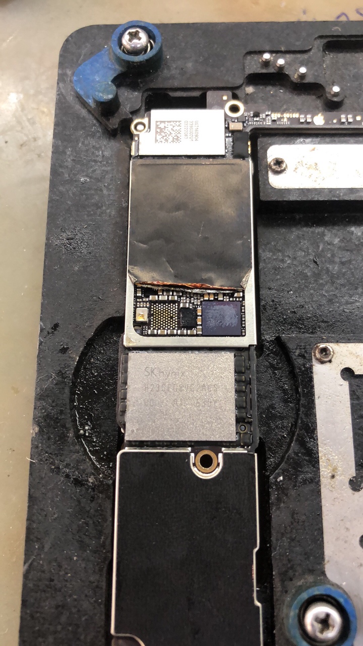

标题: 苹果7基带返修问题怎么解决?底脚接地了也换基带电源了! [打印本页]
作者: 岳佳期    时间: 2019-10-2 12:42
作者: 李小飞刀    时间: 2019-10-3 08:52
取下来了再测试各路供电的阻值,如果基带CPU已经烧坏了,再怎么也修不好的。
作者: pophtang    时间: 2019-10-3 13:48
加2.2k电阻,若再不管用,bb可能击穿了
作者: ufoo    时间: 2019-10-6 10:12
吧底脚测下
