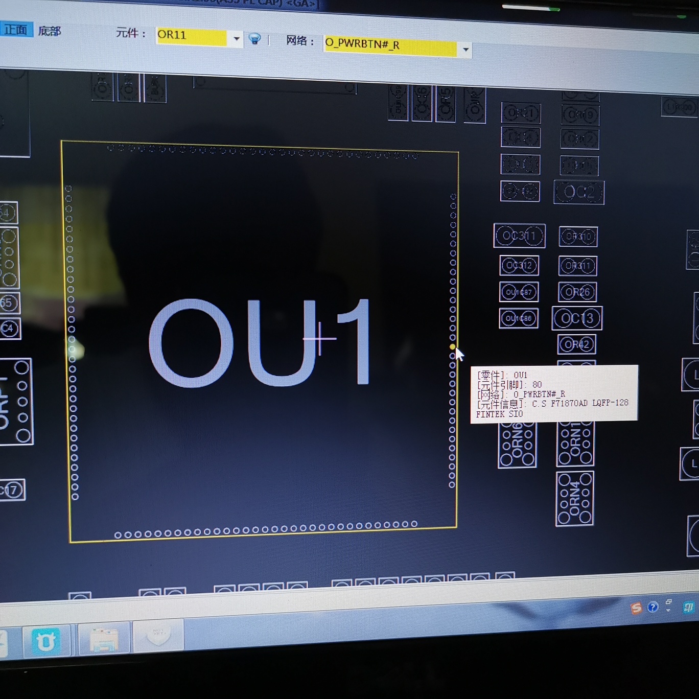

今天客户拿来一块主板因为要得急就顺便也发一下帖吧,下午还有一大堆显卡要修赶时间就不一一发图了,拿到主板测试主板开关针有5V,SB3.3V,ATX-SB5V都正常,然后测试了IO待机
3V和5V,都正常,然后测试IO芯片F71870的
80脚按开关键的时候有5V-0V-5V的跳变:
然后

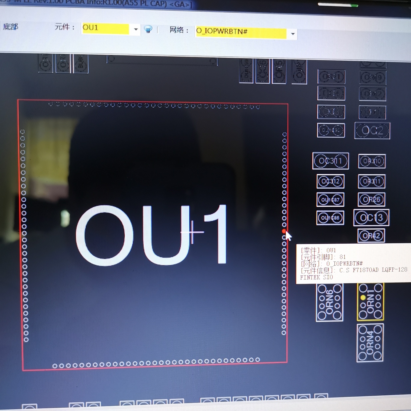

81脚也有跳变:

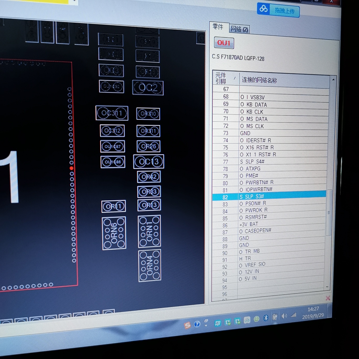

然后测试桥发出的S4#与S3#这两组信号都是0V:

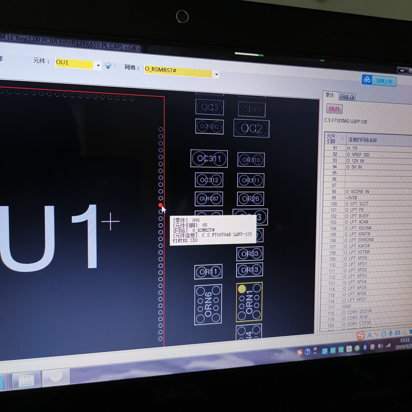

桥待机电压之前测试过的都没问题,网卡IO芯片,其它芯片也没有异常情况也不发热,32.768也正常,难道是桥挂了吗?不应该啊,再测试RSMRST#信号也是0V:
这个信号是IO发给桥的,由ORN1 8.2K排阻5VSB上拉,因为赶时间我也懒得测试了,反正排阻出问题是华硕的通病吧!直接换排阻然后测试电压
3V正常了,还好问题不大希望没有别的问题了,先上机测试可以正常开机了。
