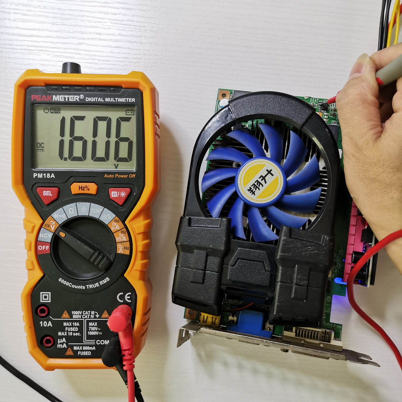

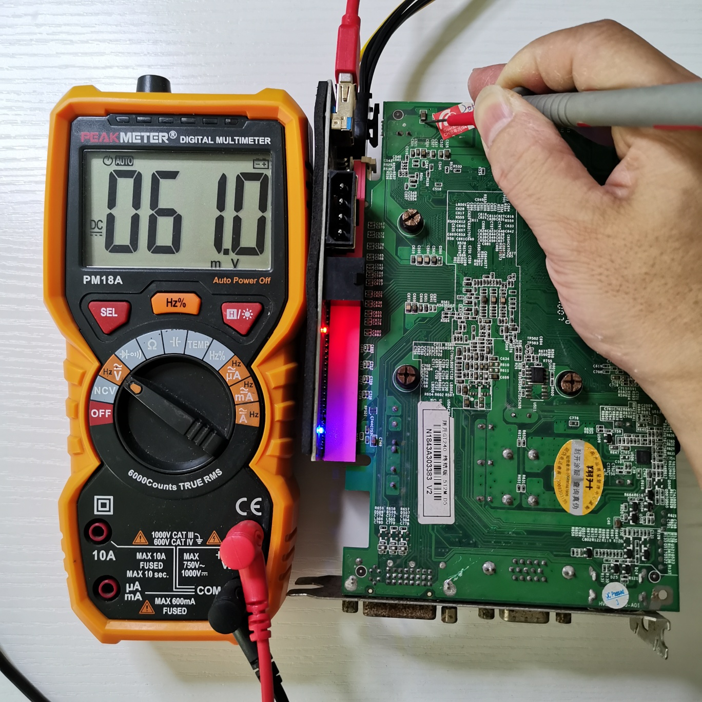

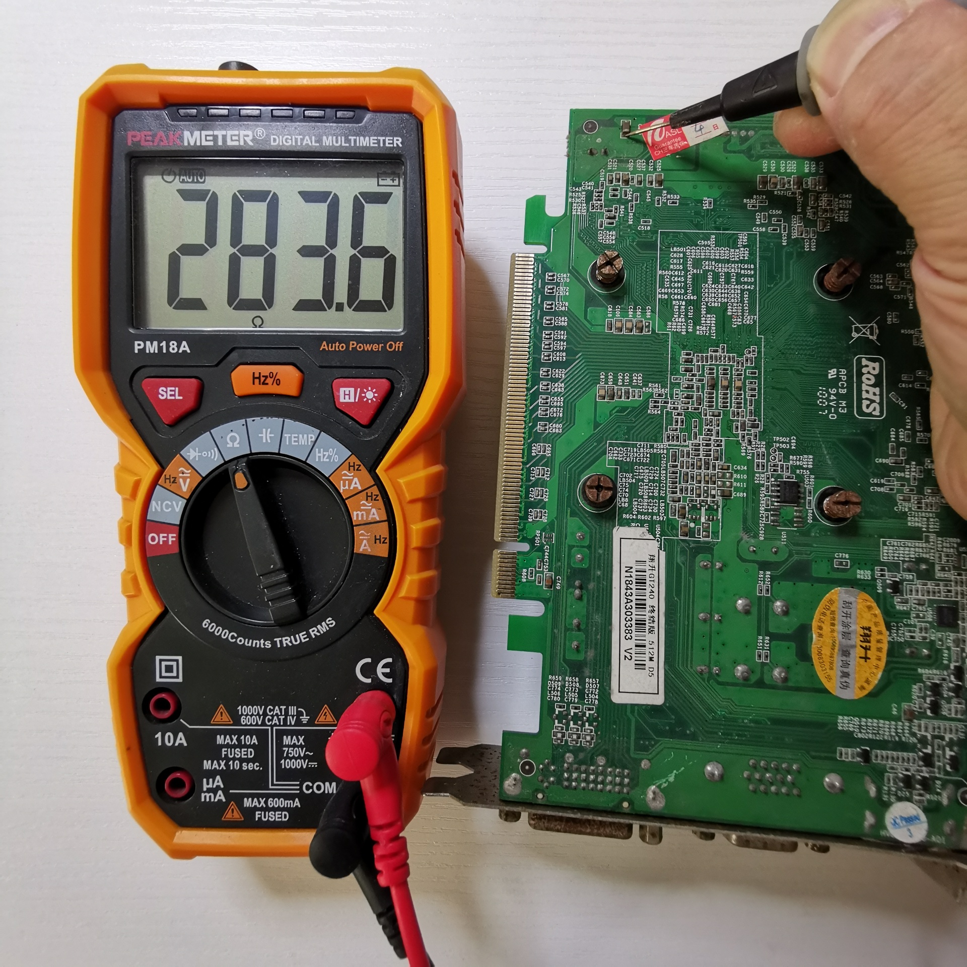

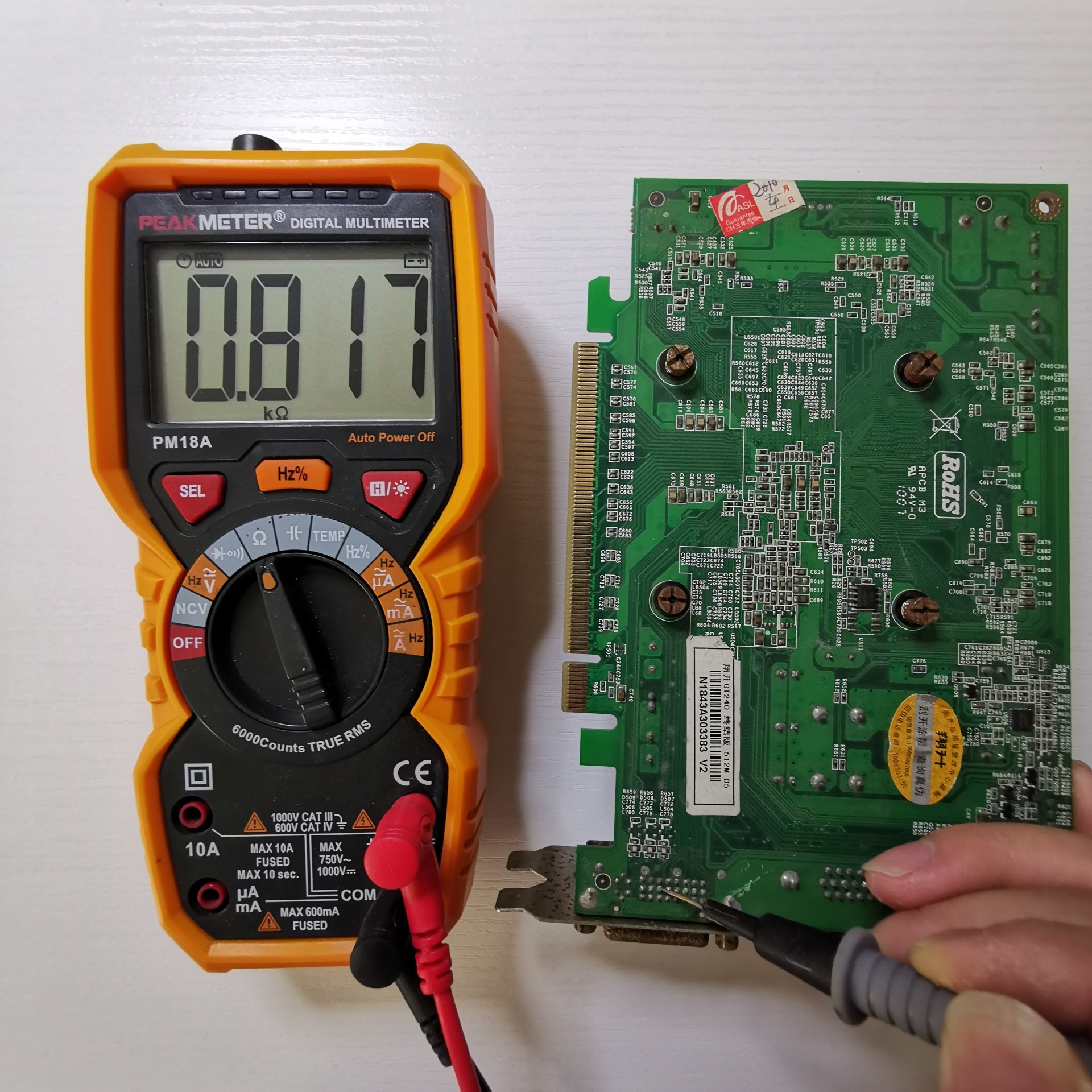

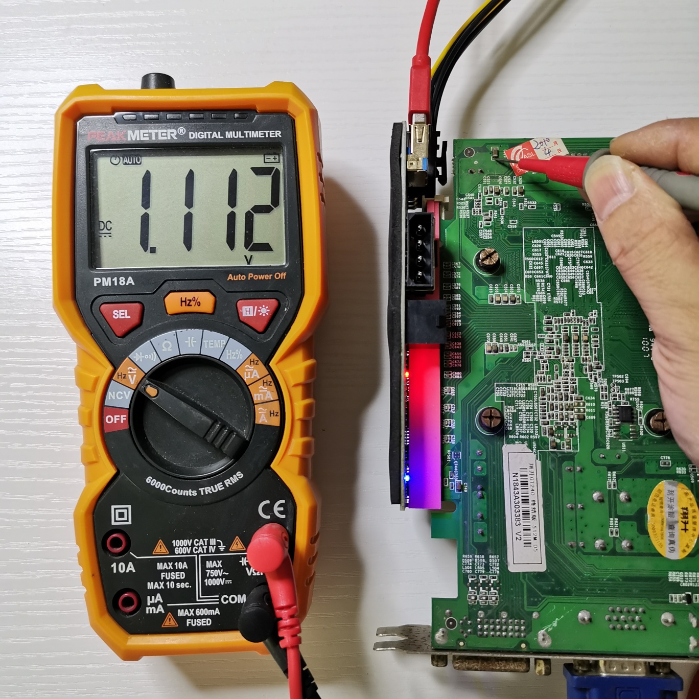

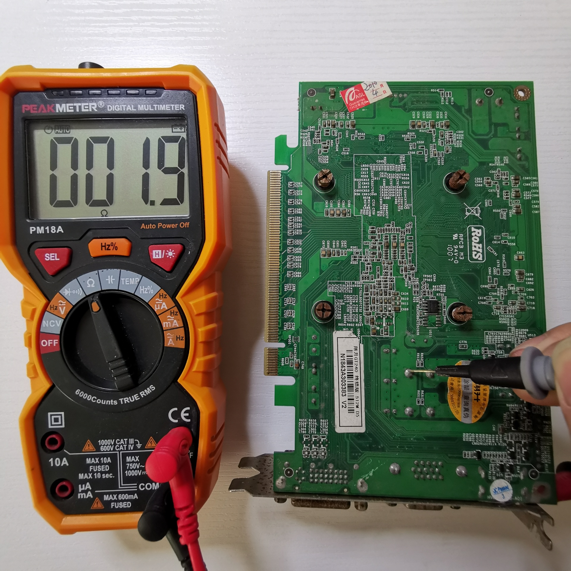

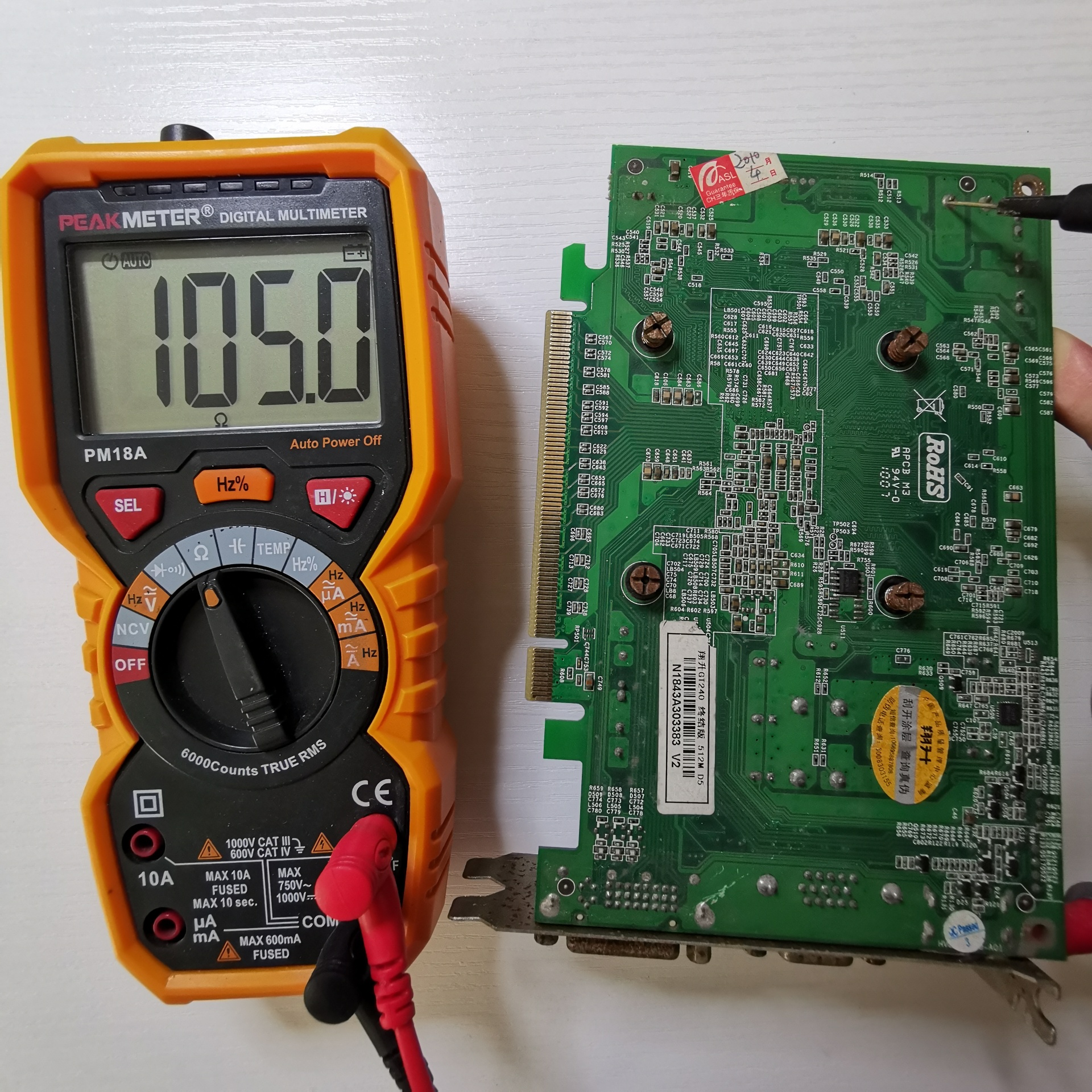

这几天忙其它的事情去了,没有更新帖子了,又有点显卡实在要修了,拿到这个显卡依旧先打阻值:
1—5VDDC:817欧 正常
2—NVDDC:1.9欧 正常
3—MVDDC:105欧 正常
4—PEX:283欧 正常

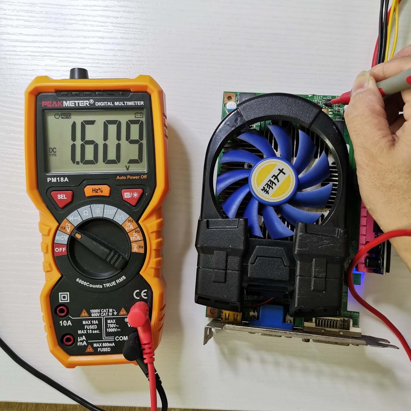

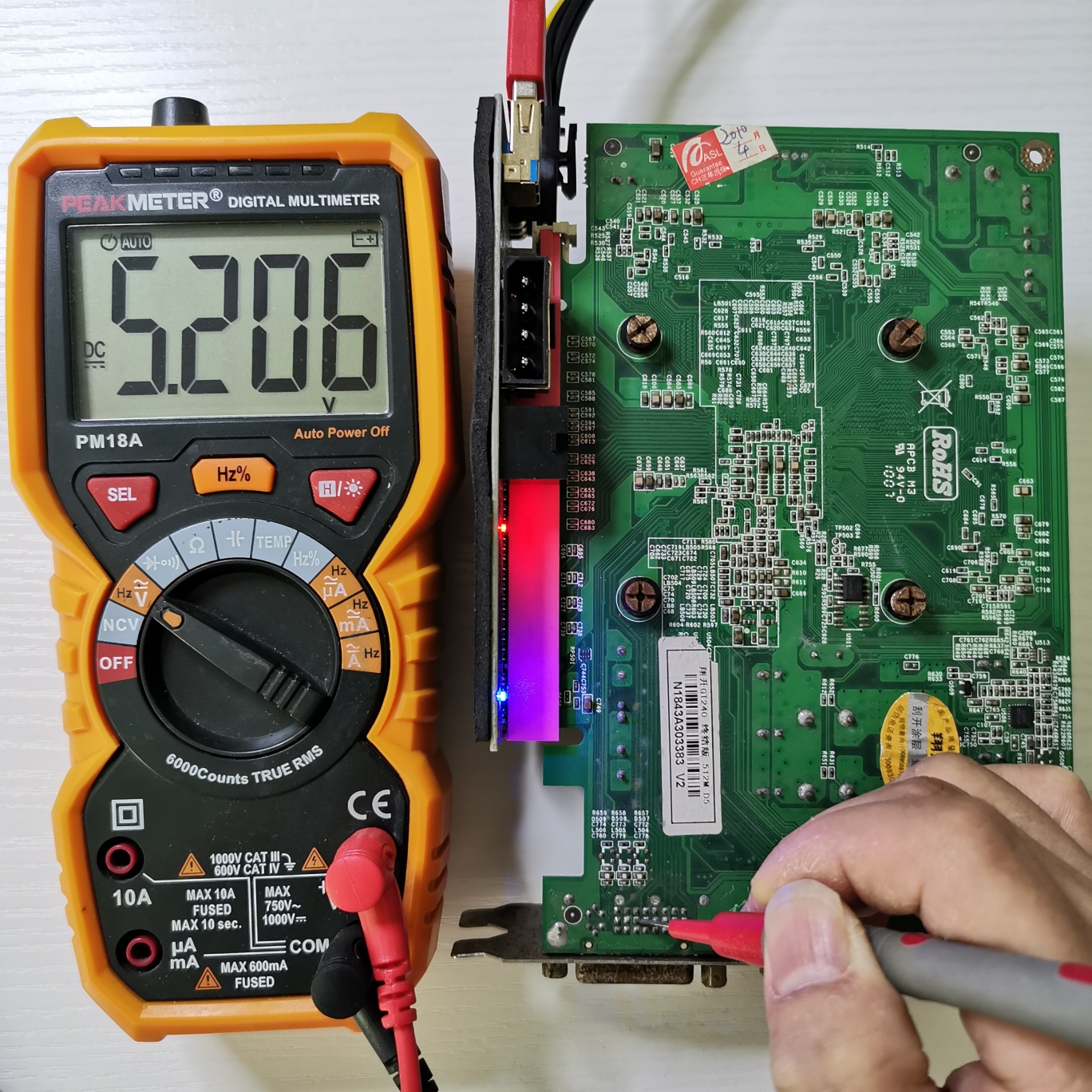

几组供电阻值都正常,然后测试电压是否正常,
1—5VDDC 5.2V 正常
2—NVDDC 0.92V 正常
3—MVDDC 1.6V 正常
4—PEX:0.06V 无电压

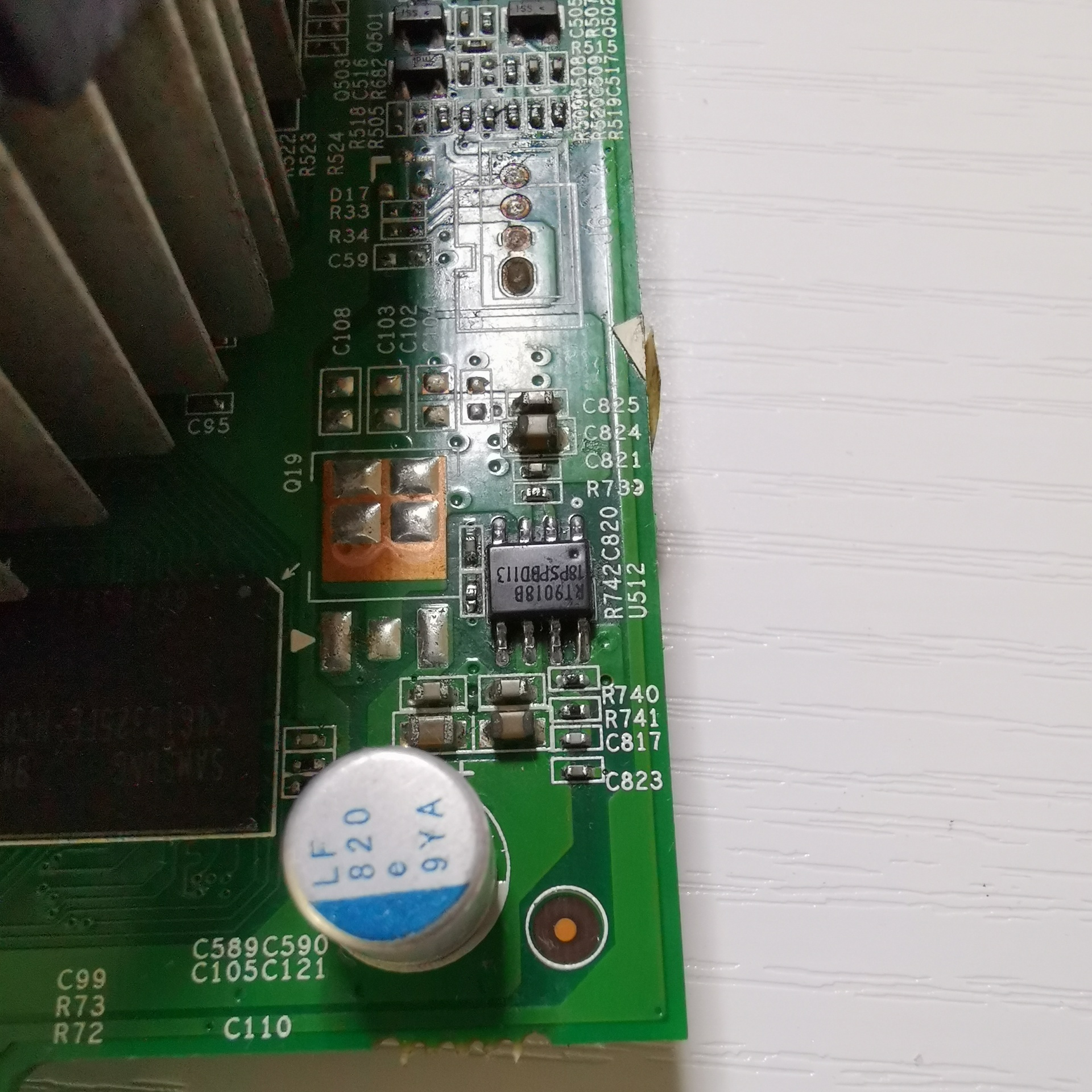

刚刚四组电压只有最后一组不正常,然后看了该供电是RT9018B芯片提供,然后测试芯片的5脚电压5V正常,3脚是VDD-IN电压是显存供电提供的测试电压1.6V也正常,然后测试芯片2脚EN引脚电压1.6V也正常:
开启信号都正常那就直接换芯片吧
芯片换好了然后测试一下看看电压有没有输出正常应该是1V左右,实测电压是1.1V为正常。

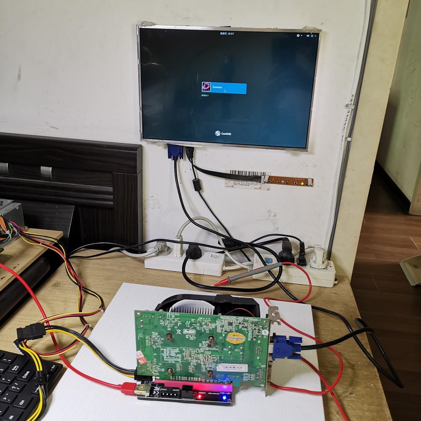

然后上机测试图像是否正常:
上机测试问题解决!
