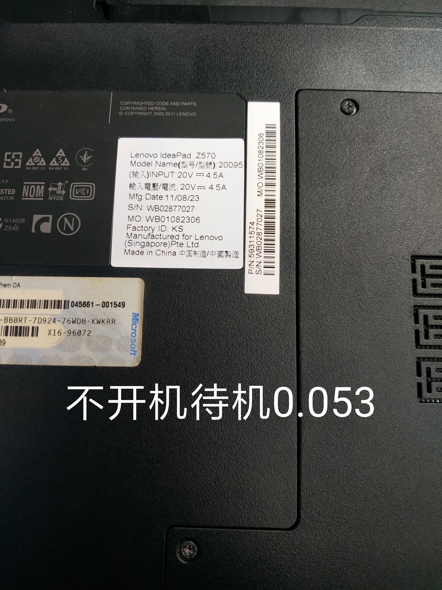

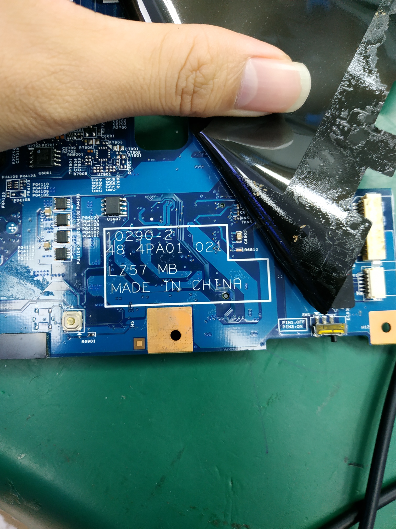

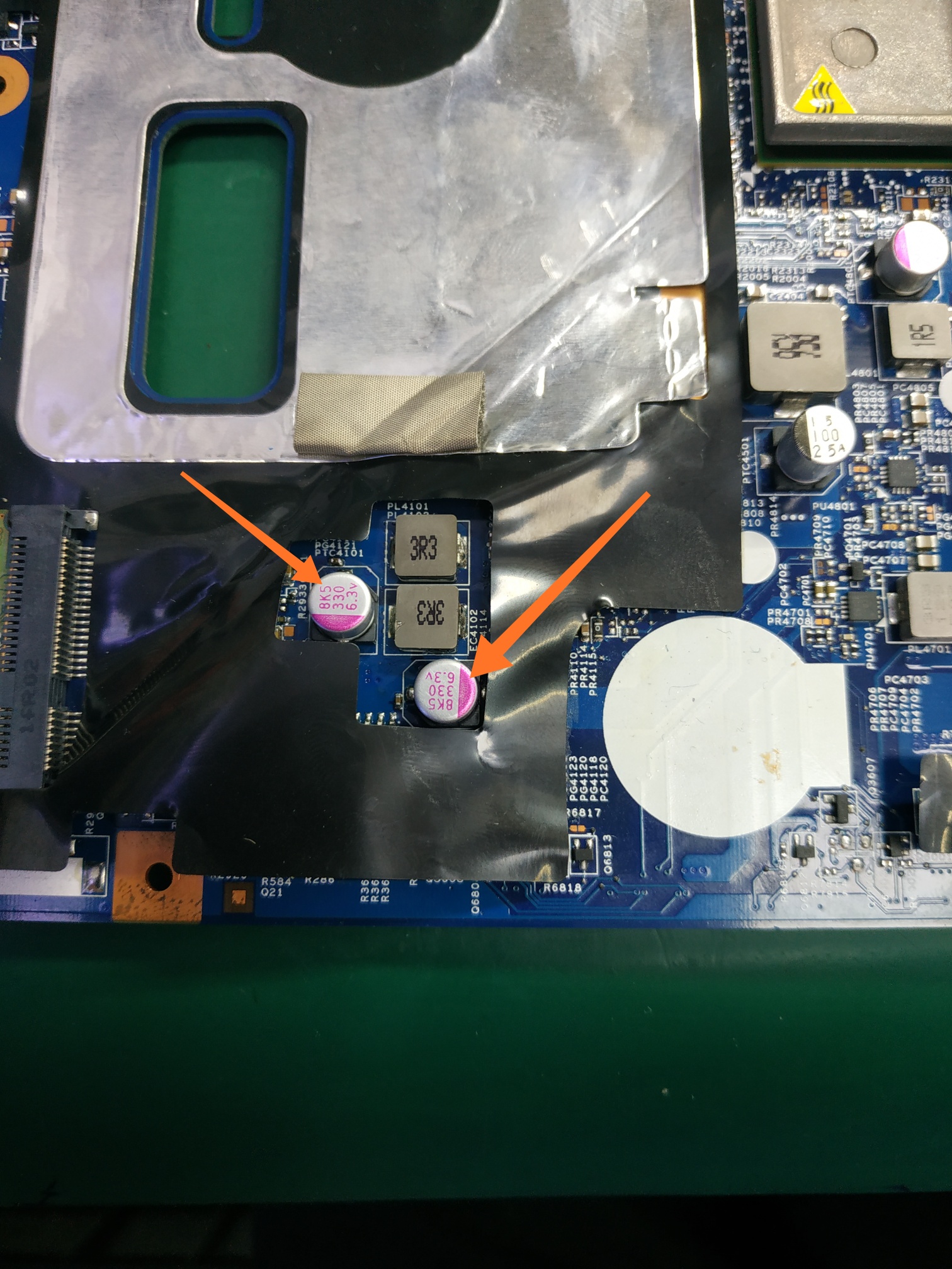

标题: 联想Z570不触发待机0.053维修

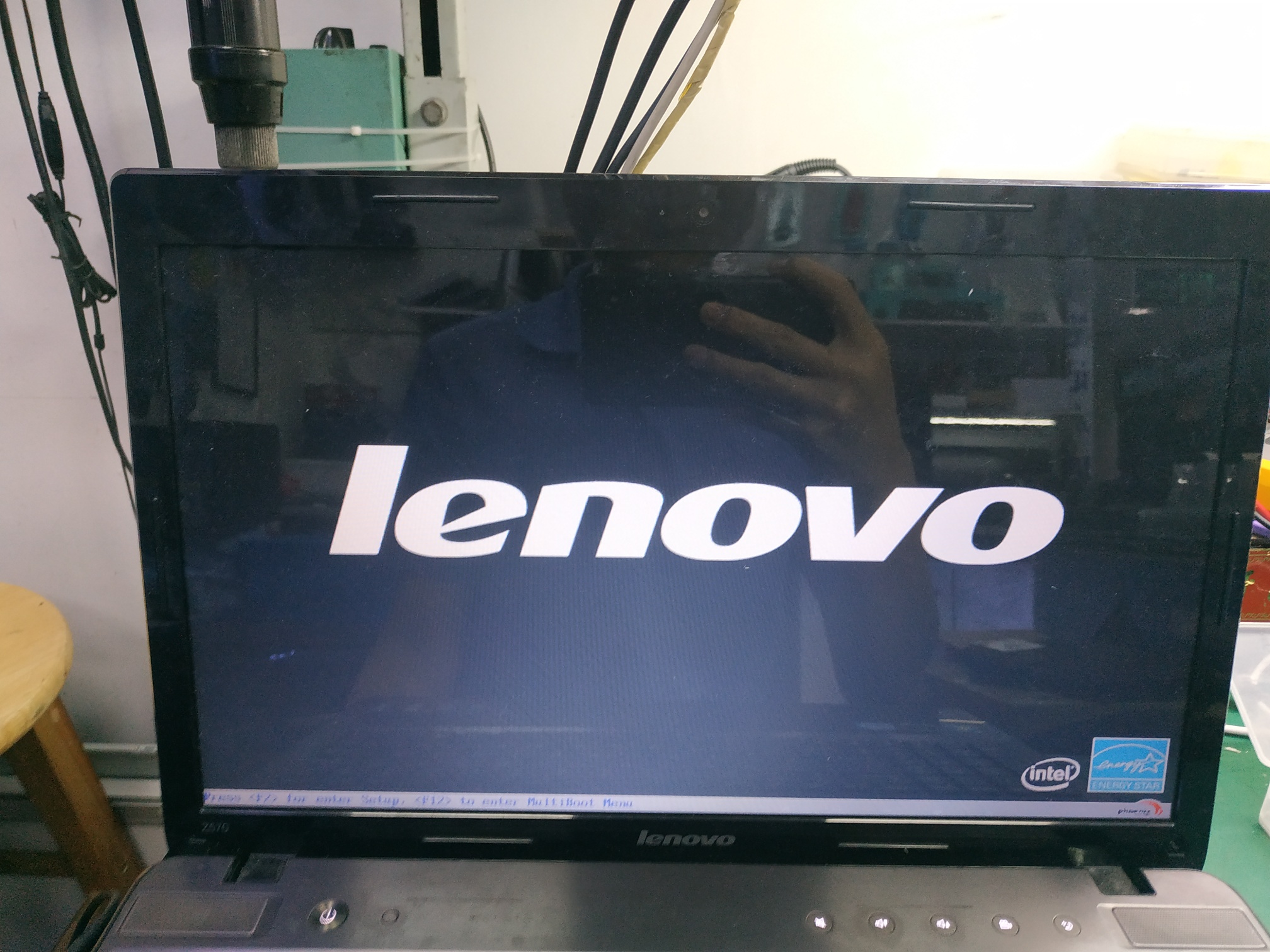

更换3V5V滤波电容后成功亮机
作者: 小峰256    时间: 2020-9-20 15:28
能说下原理吗?我的也是这样的故障,也是这样弄好的
