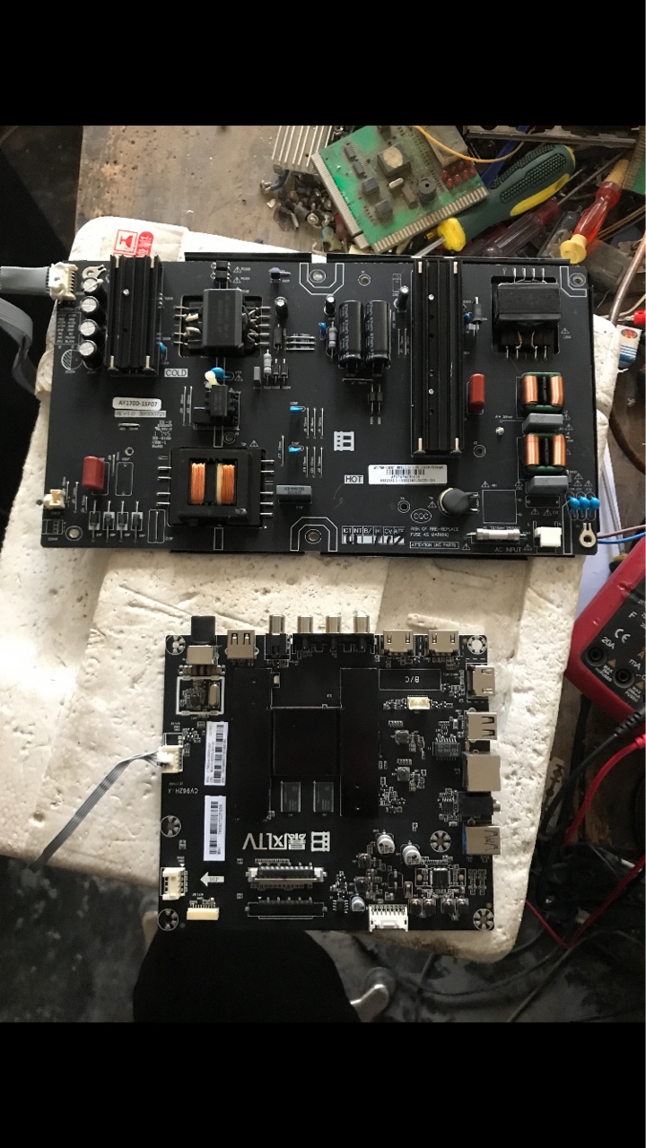

插电指示灯亮 白色灯,不能开机 没有反应 有人维修过吗 PS-ON 电压2.9 V 不知道正常吗 其他12V 正常 到底是电源板问题 还是主板问题

2.5V电压有点低了,开机电压3.5V左右到5V才算正常。

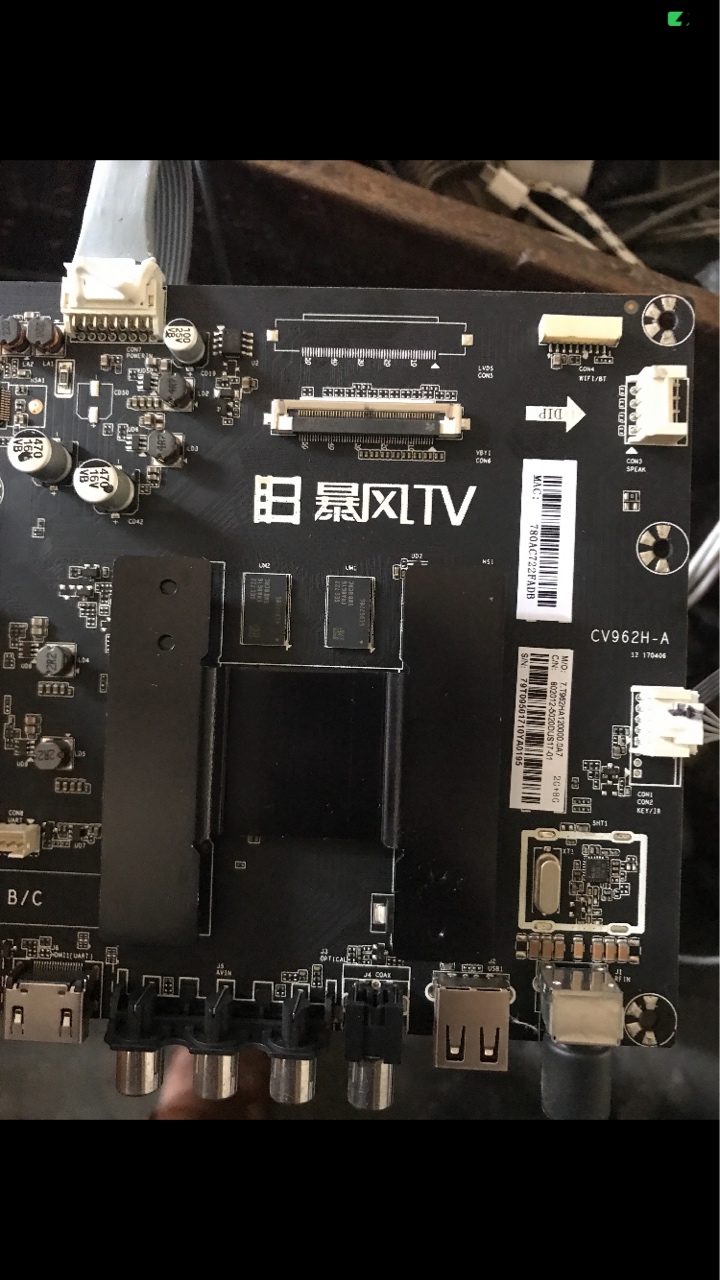

维修难度大 是CPU有问题 直接更换主板
作者: shudaxia    时间: 2019-11-20 21:04
是主板问题 已经更换正常了

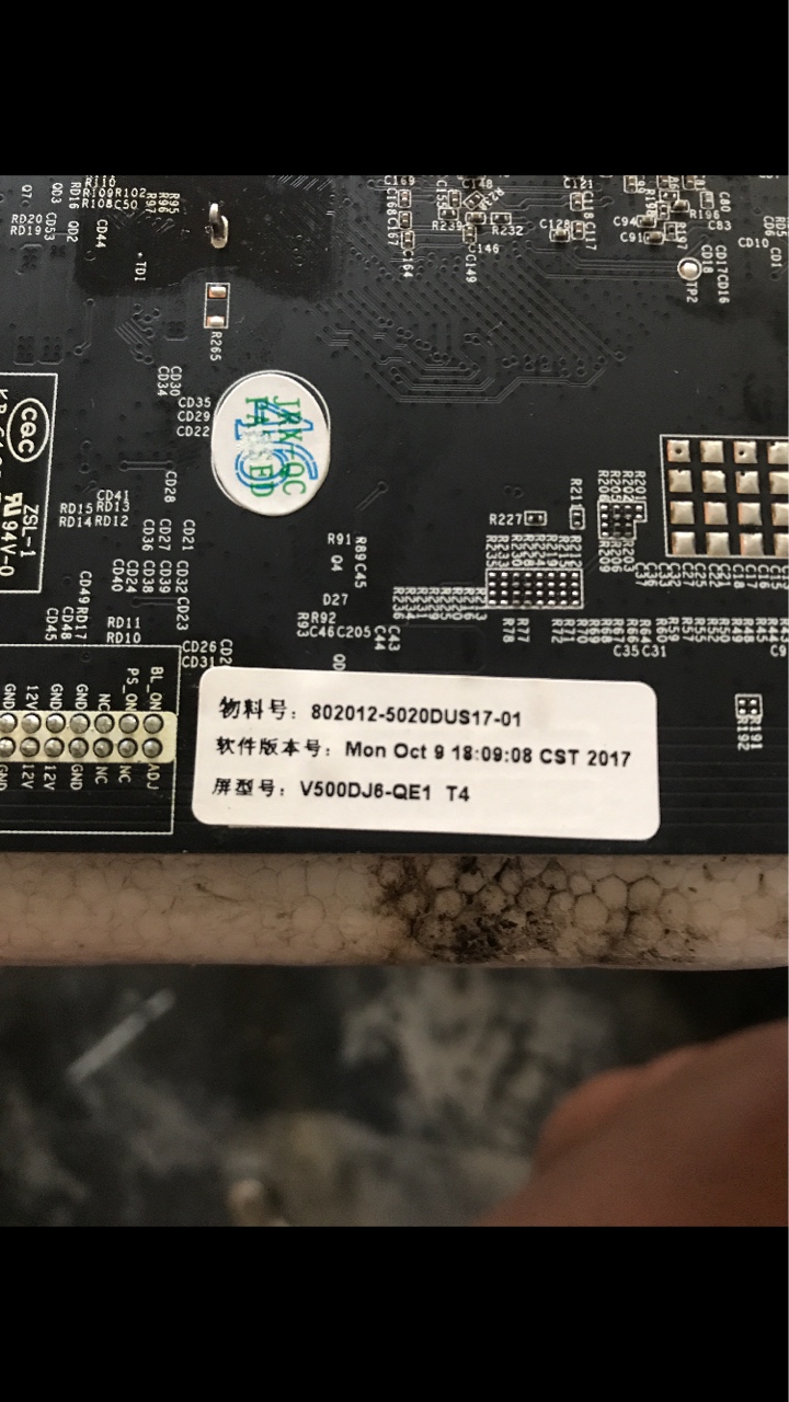

作者: XLZ421    时间: 2019-12-18 23:12
建议楼主不要用这款泡沫垫主板,摩擦出来的静电太离谱了,芯片容易挂。关于智能电视机不开机四大通病,一是电源板部分,这个多数会修。二是主板缺失待机供电,检查电源转换芯片的工作条件,一般是方块形的和5脚6脚的芯片,各测电感电压是否有输出。三是处理器虚焊或者损坏,只能BGA加焊或者更换  四是数据损坏,只能烧录数据或升级。
