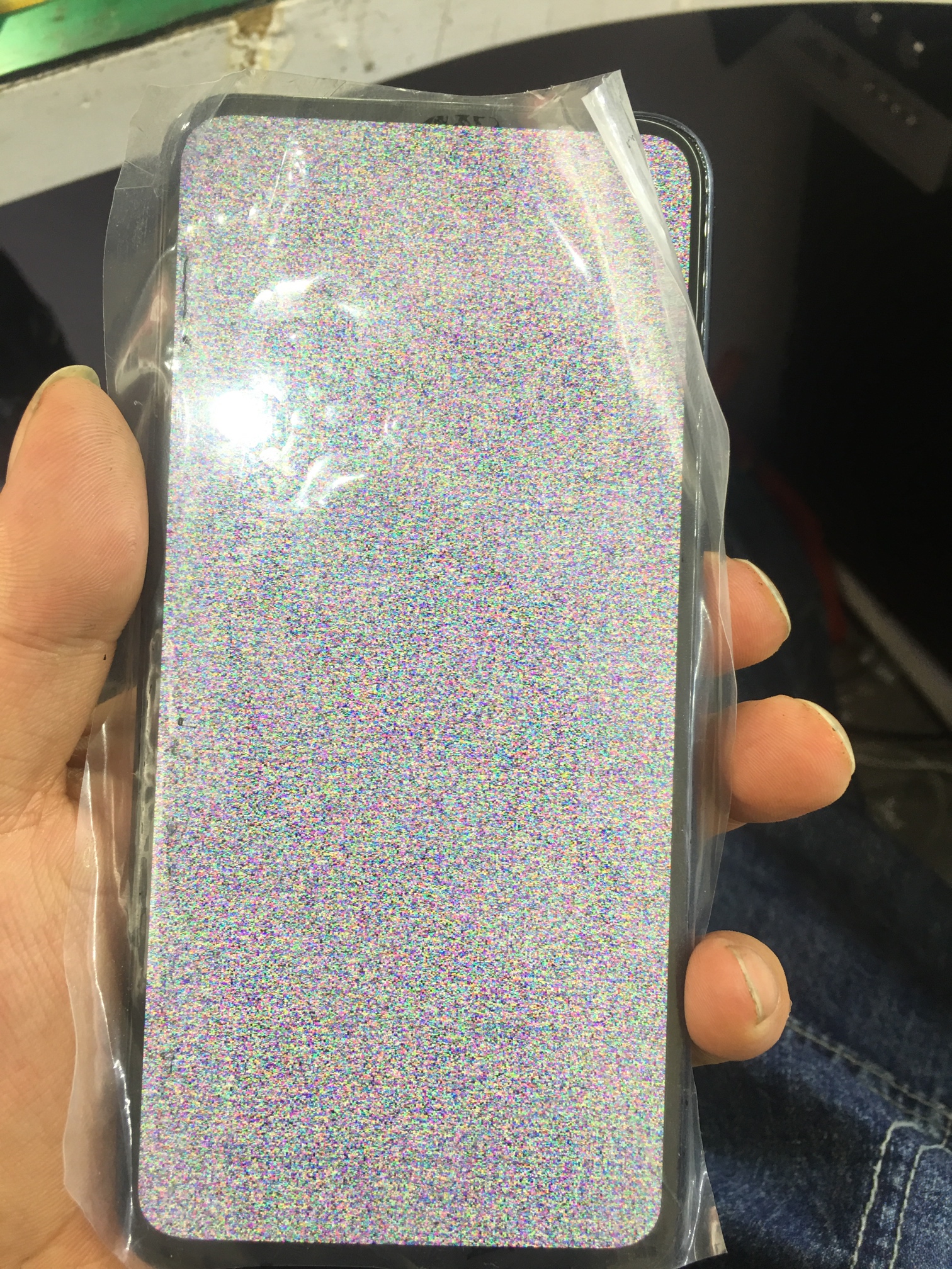

标题: 华为magic2开机花屏
屏幕好的  座子换的好的 无虚焊,灯控ic也换了  就是花屏   哪位大神有思路   实在没招了
作者: huan2009    时间: 2019-9-28 11:30
看下cpu gpu电感有无虚焊
作者: hmsxweixiu    时间: 2019-10-6 16:07
开机测显示负压
作者: 陈小晨    时间: 2019-10-9 14:02
我之前碰到的同样的问题CPU加焊一下好的
作者: 陈小晨    时间: 2019-10-9 14:03
huan2009 发表于 2019-9-28 11:30
看下cpu gpu电感有无虚焊
