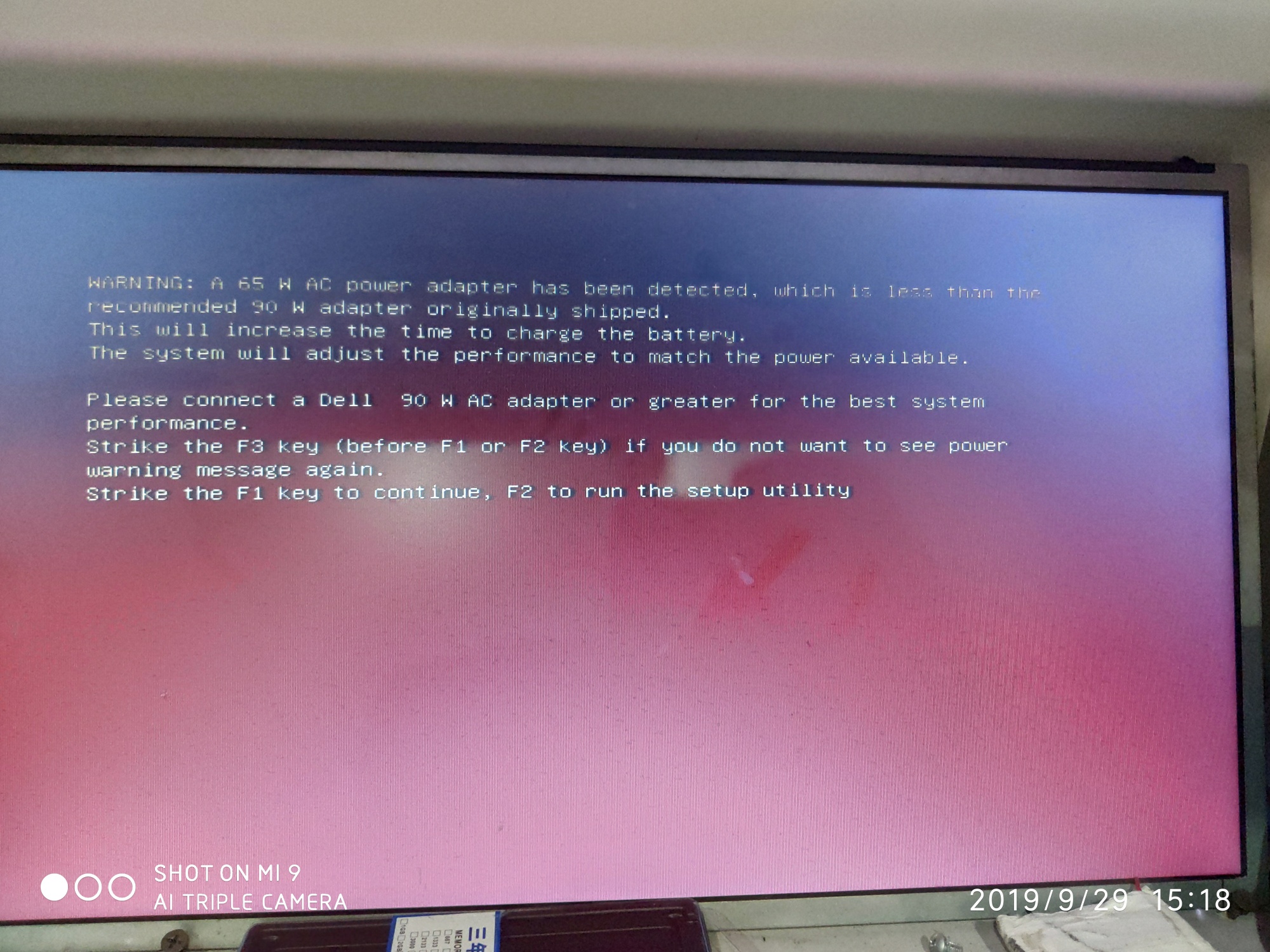

作者: jackey829    时间: 2019-9-29 15:20
开机就这样,不知是否一定要用原装充电器和原装充电器才不报警?
作者: huhaju    时间: 2019-9-29 15:36

作者: 244923265    时间: 2019-10-4 08:30

作者: 244923265    时间: 2019-10-4 08:31
这就是要用原装65w充电器
作者: dybridge    时间: 2019-10-4 09:21
244923265 发表于 2019-10-4 08:31
这就是要用原装65w充电器
要用90W的充电器
作者: 极致科技    时间: 2019-10-4 09:41
这个问题不是关键,他的提示是,检测到一个65W的电源适配器相比原来的90W适配器增加了给电池充电的时间,系统将调整性能以匹配可用的电源,请连接一个90W的DELL电源适配器以获得更强大的系统性能。如果您不想再次看到电源警告信息,请点击F3键(F1或F2键)。。。。。。。。。。等
那个P沟道的MOS管换掉试试吧。
作者: 主板进修者    时间: 2019-10-4 10:03
楼主有用原装电源试过吗?有些机型一定要原装电源才可以充电。。DELL HP都有这个情况
