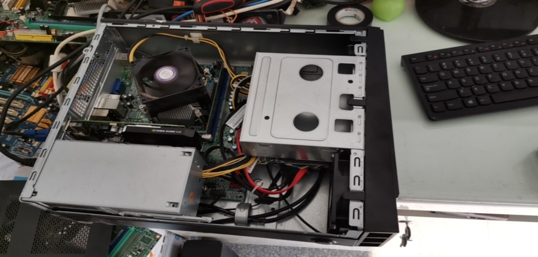

今天接了两台联想台式小主机都是电源坏
第一台电源没有5V,换tny277
第二台有5V短接绿线没有12V,换光耦
