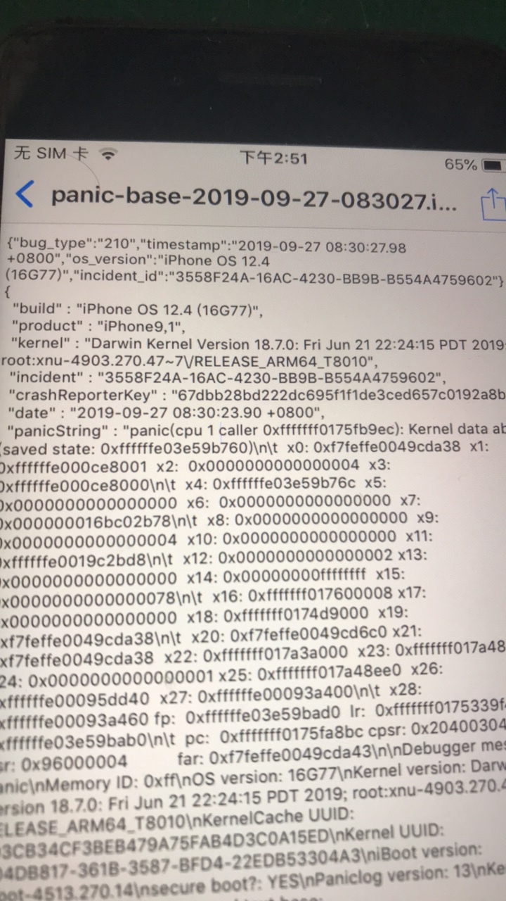

标题: 苹果7重启.刷机正常 [打印本页]
作者: 十年后    时间: 2019-9-27 14:52
标题: 苹果7重启.刷机正常
不定时重启.来的时候白苹果.修了基带电源开机正常用了一天反复重启越来越严重.加热下主板又能坚持一段时间.
作者: wangli2008china    时间: 2019-9-27 16:31
我有个同样问题的机器,是电源插口那里螺丝上太紧了,穿孔,可能穿的不厉害
作者: 十年后    时间: 2019-9-27 16:45
我看看我的
作者: 株洲翔龙    时间: 2019-9-27 18:33
新手学习中,,快有五年没做维修了,,以前这情况一般是有虚焊或者板内有断线了!!可以考虑二楼的分析!!
作者: qing001    时间: 2019-9-28 11:48
感谢分享!!!
作者: 15191003782    时间: 2019-9-28 17:26
这个重启数据,就是版层,或者CPU,看看CPU旁边电感有没有松动的,没有直接搬
作者: 十年后    时间: 2019-9-29 17:00
15191003782 发表于 2019-09-28 17:26
这个重启数据,就是版层,或者CPU,看看CPU旁边电感有没有松动的,没有直接搬
嗯嗯.我先看看电感
作者: 探无止境    时间: 2019-9-29 18:14
学习学习看看
