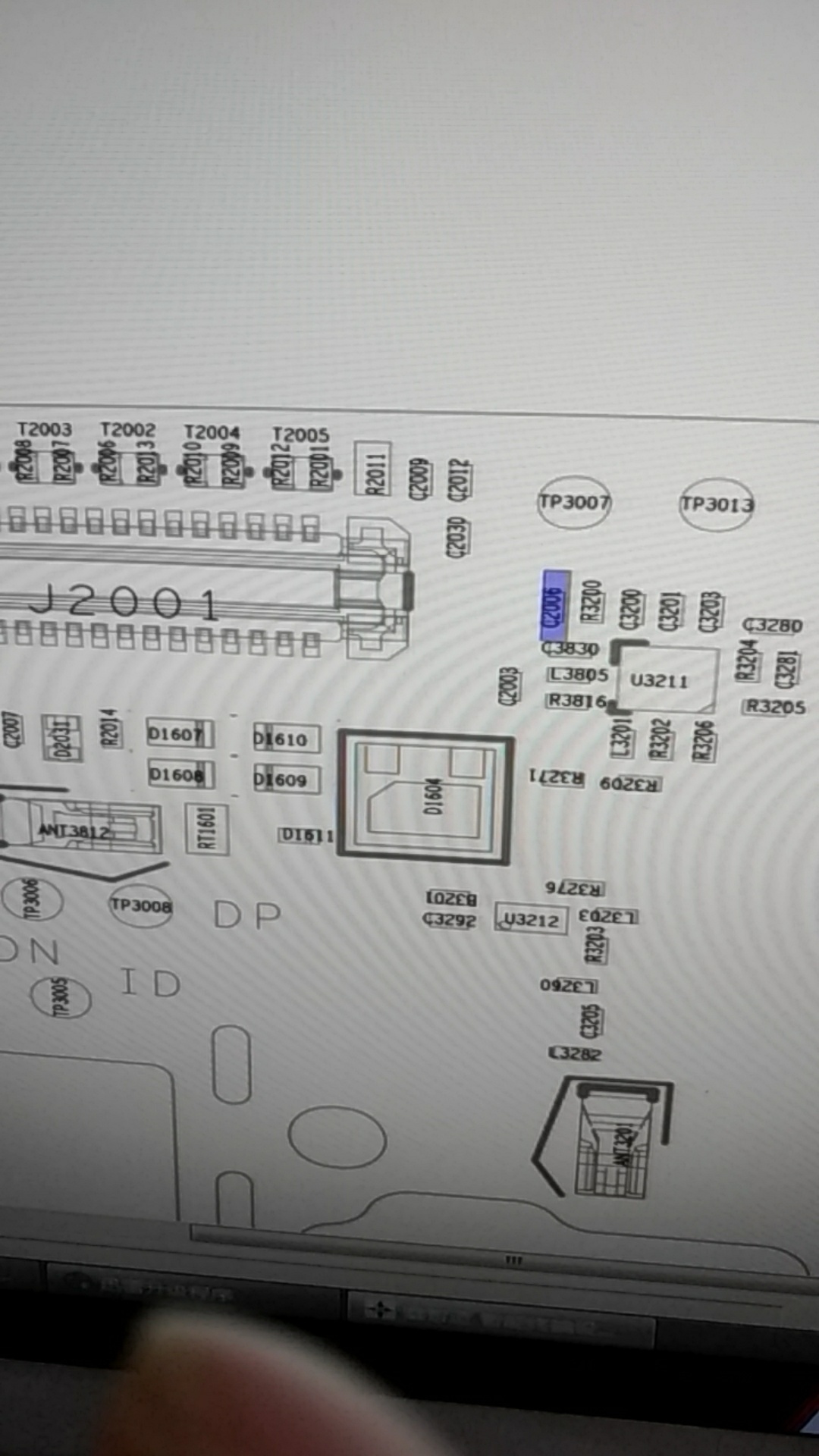

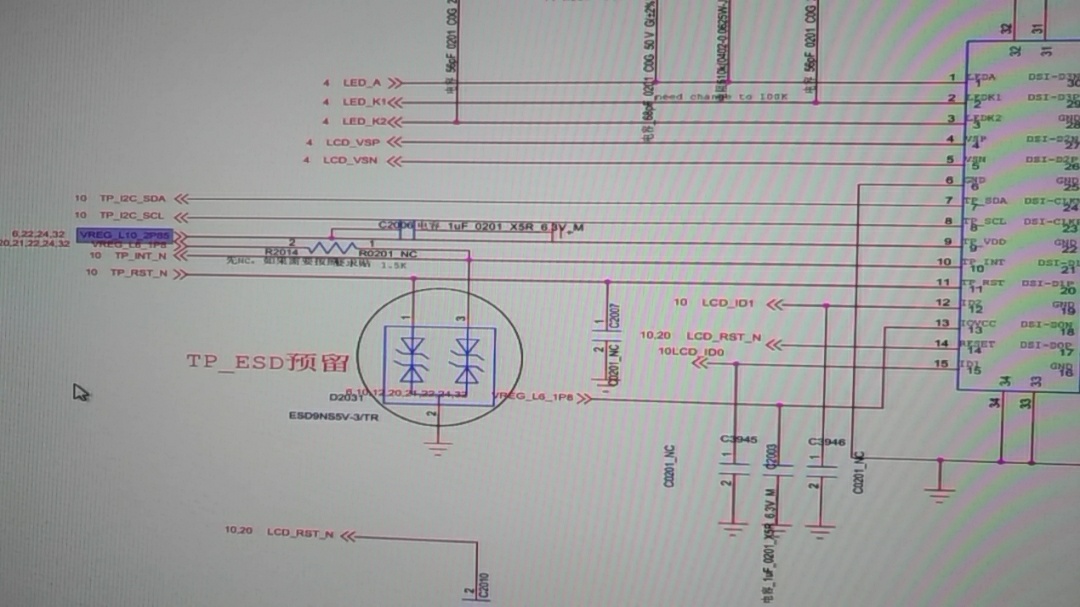

来时外屏摔裂,先排除外屏问题,更换无效,然后检查J2001发现有个电容有腐蚀痕迹,轻轻一挑就掉了,经过插图可知这个电容是TP-VDD2.85V的供电滤波电容,它损坏将2.85拉低,造成了不触摸故障,取掉以后电压正常故障修复。

作者: 波波2    时间: 2019-10-4 19:35
我的真是这个电容没电压!有一个有1.76V. 图纸1.8v
作者: 波波2    时间: 2019-10-4 19:39
拆掉是不是需要更换一个好的电容上去
作者: 无忧通讯    时间: 2019-10-5 06:53
波波2 发表于 2019-10-04 19:39
拆掉是不是需要更换一个好的电容上去
拆掉就行了
