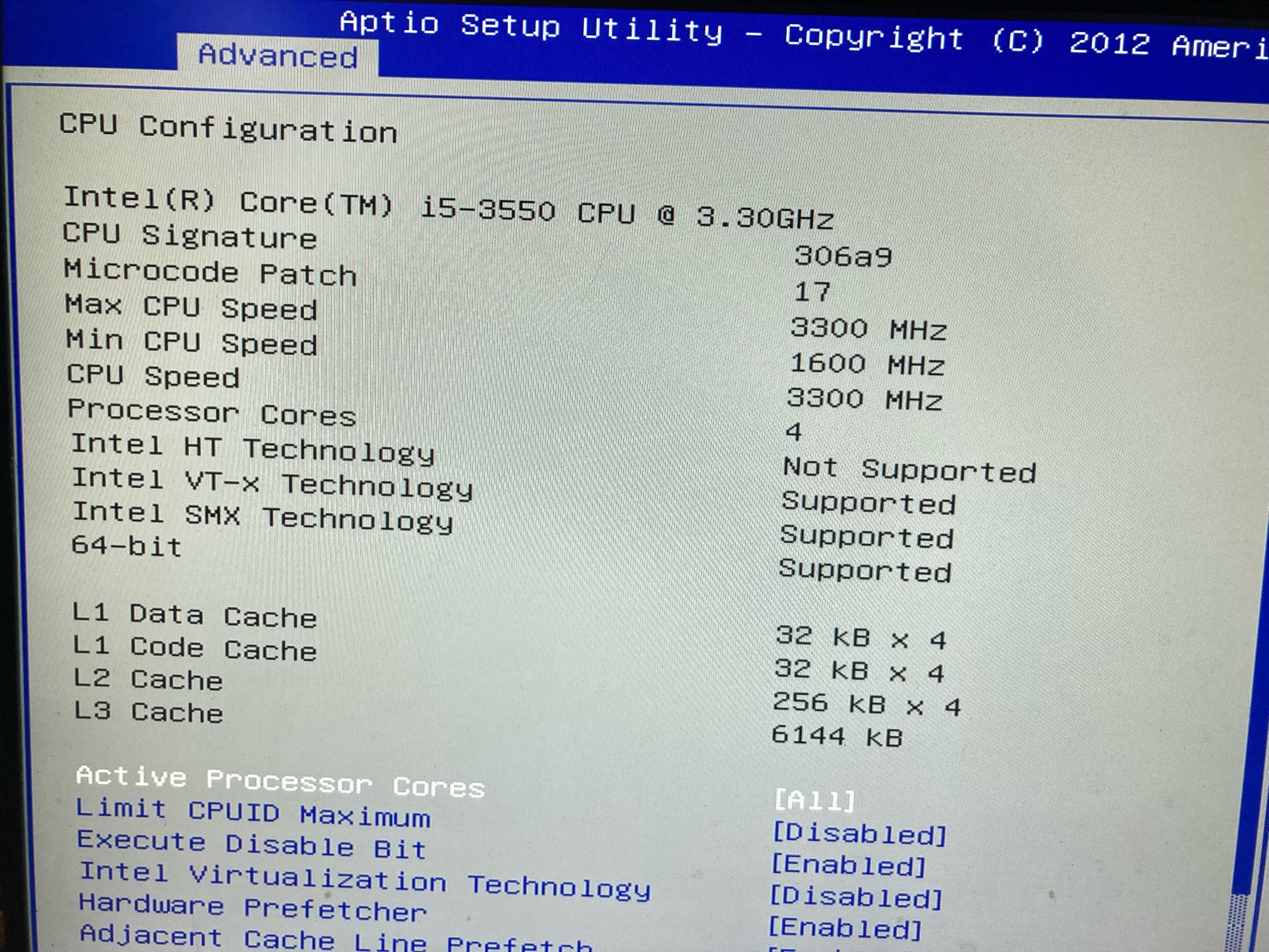

翔升H61M-V3
65W限制图如下
不支持65W  20s后自动关机。
多见于2线好的h61主板  翔升 七彩虹 双敏 梅姐等
但是有些型号,又可以带动77w的处理器。
怀疑是bios设计的限制。
目测这个供电3相  再次的3相 拖动77w总问题不大吧。
上的处理器,是节能版i5-3350p,TDP 69W
就多了4w,就不支持。怀疑是bios未识别cpu。
bios来源:翔升官网
(幸亏还未倒闭,在此呼吁坛友,
把这些bios都赶紧存起来,这些厂说不定哪天就倒闭)
跳线位置如下图
刷bios截图
亮机图
更神奇的事情是77w的i5-3330也可以亮机
更进一步验证了我的设想
这tdp65就是bios故意限制的。
估计是为了更好的销售掉B75系列版型。
此bios已经下挂附件。
翔升H61M V6 JHS756-70 BIOS(C)141015.rar
2.84 MB, 下载次数: 329, 下载积分: 下载分 -2 分

作者: 鸠摩智2019    时间: 2020-4-2 23:42
爱电脑的小伙伴 发表于 2020-4-2 23:16
求楼主帮忙,同款板子,同样的问题,求帮忙15534777744,
这块主板很简单,敲命令就可以刷。刷以前,好像要跳一下me跳线吧。bios压缩包里面我记得有说明。
把写保护关掉,就可以刷了。这块我也是敲命令刷好的

楼主,请问在刷机时会出现报错bios write protection写保护  但是我在bios里找不到这个选项,并且跳线也在12位置    请问这是什么原因?
作者: tttzzh    时间: 2023-2-4 09:47
已解决,此bios只用输入所附文档中的代码即可,不能使用afudos的刷写指令,不然会报错写保护。

刷bios大概流程:使用flashboot制作DOS启动U盘,主板断电跳线至1~2PIN,启动电脑进入U盘DOS,输入命令:FPT -F L7566009.BIN,运行完成后再次输入:FPT -BIOS -F L7566009.BIN,完成后关机,把跳线接入2~3PIN,启动电脑,搞定。
