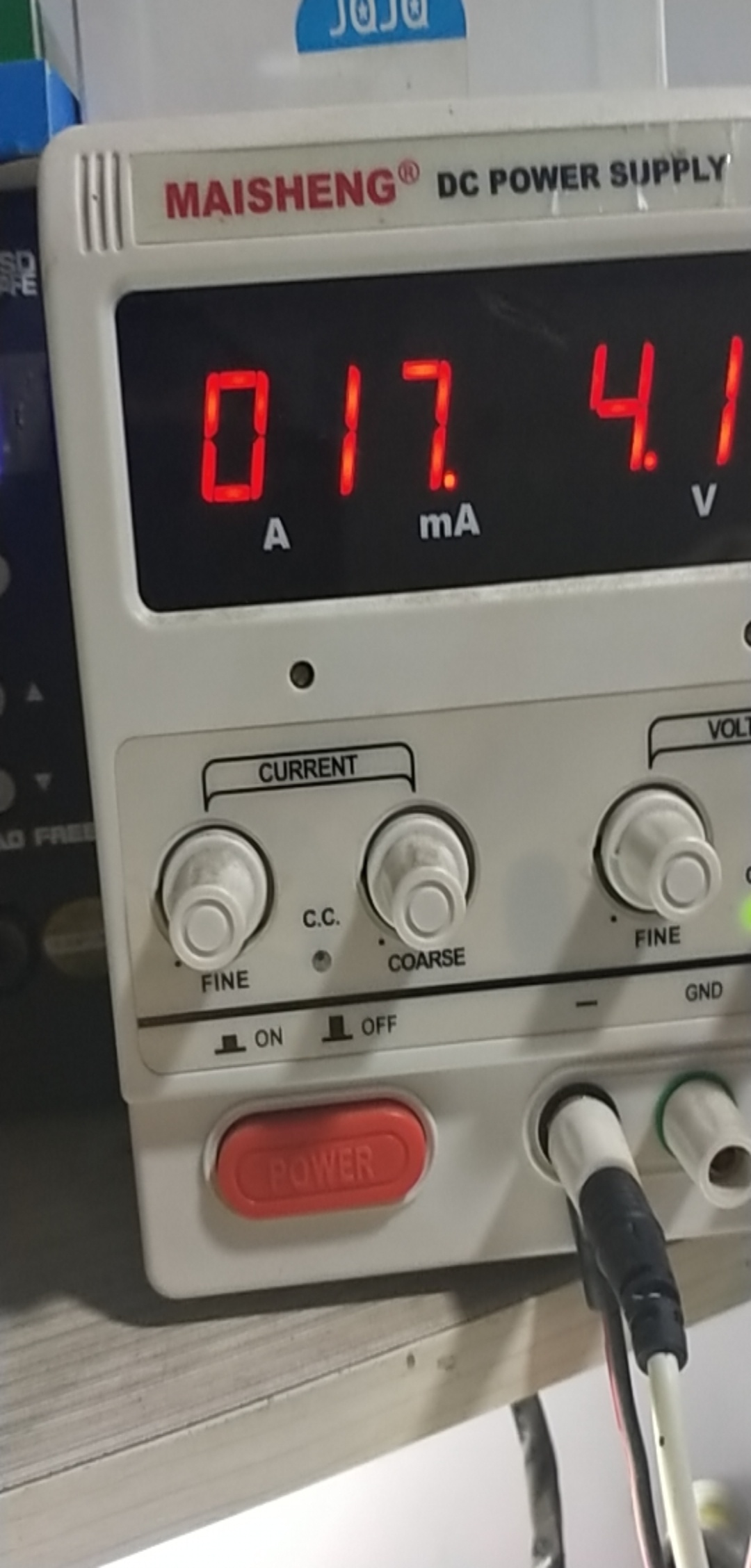

之前摔了屏,更换屏幕手机稍微感觉有卡顿,之后突然不开机,单板加电电流定20左右,加热主板背面电流有变化上过50,主板没有明显摔过的痕迹,请大神指教

时钟吧
作者: 18336667577    时间: 2019-9-26 23:12
触发定20吗cpu边上电感?
作者: 18344500637    时间: 2019-9-27 00:42
时钟或者电源缺少某路供电
作者: 冰封冷雁    时间: 2019-9-27 10:27
换个24m的晶振看看有没有奇迹,  再不行就是CPU了
作者: 1031611182    时间: 2019-9-27 22:36
18336667577 发表于 2019-09-26 23:12
触发定20吗cpu边上电感?
L1810拆下来就开机啦,但是装上以后过一会儿故障依旧
作者: 1031611182    时间: 2019-9-27 22:43
发现故障依旧以后把1810 1811 1812 1813 1801全部拆了打算全换,但是发现通cpu一端尽然接地啦
打阻值只有20多啦,我用快客2008  260吹的,刚除了黑胶就扣下来啦,不可能锤爆啊
作者: 主板混混    时间: 2019-9-28 08:06
1031611182 发表于 2019-09-27 22:43
发现故障依旧以后把1810 1811 1812 1813 1801全部拆了打算全换,但是发现通cpu一端尽然接地啦打阻值只有20多啦,我用快客2008  260吹的,刚除了黑胶就扣下来啦,不可能锤爆啊
之前6s 我也是动cpu边上的原件 除胶 除完后大短。发现上盖裂了。还好那台本来就进水不开机
作者: 雷师傅    时间: 2019-9-29 07:03
排除震荡电路,检查一下四像降压吧你会有所发现的,
作者: jycjycjycjycjyc    时间: 2019-9-29 16:38
cpu供电没有满足.查查那个电压没有估计3v
