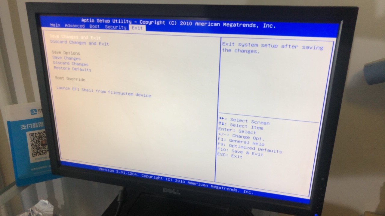

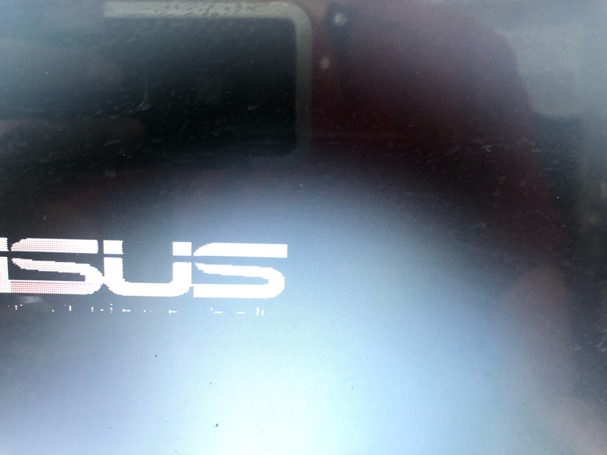

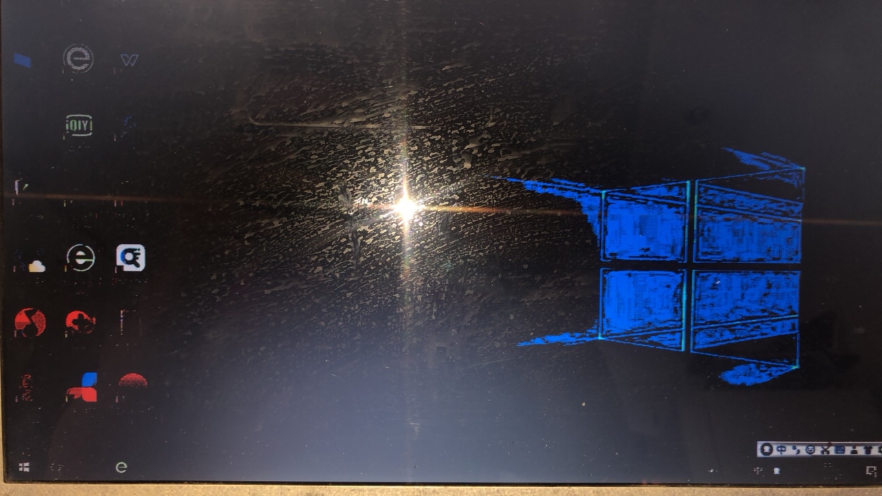

外接显示器正常,大师们帮我看看是哪的问题?是主板还是屏有问题呀?屏线我换了,故障依旧。我这还没有好的屏试试,好像是屏的故障

感觉明显是屏幕的问题
作者: ch48052441    时间: 2019-9-27 09:42
感觉是屏幕问题,最好换个试试,也可以外接显示器试试看

那就再换个屏试试呗
作者: 联想笔记本维修    时间: 2019-9-27 18:41
先换屏,你或者测下接口数据信号的阻值

优先换屏试下 先别动主板
作者: robertyunwu    时间: 2019-10-15 08:57
谢谢,换屏好了
