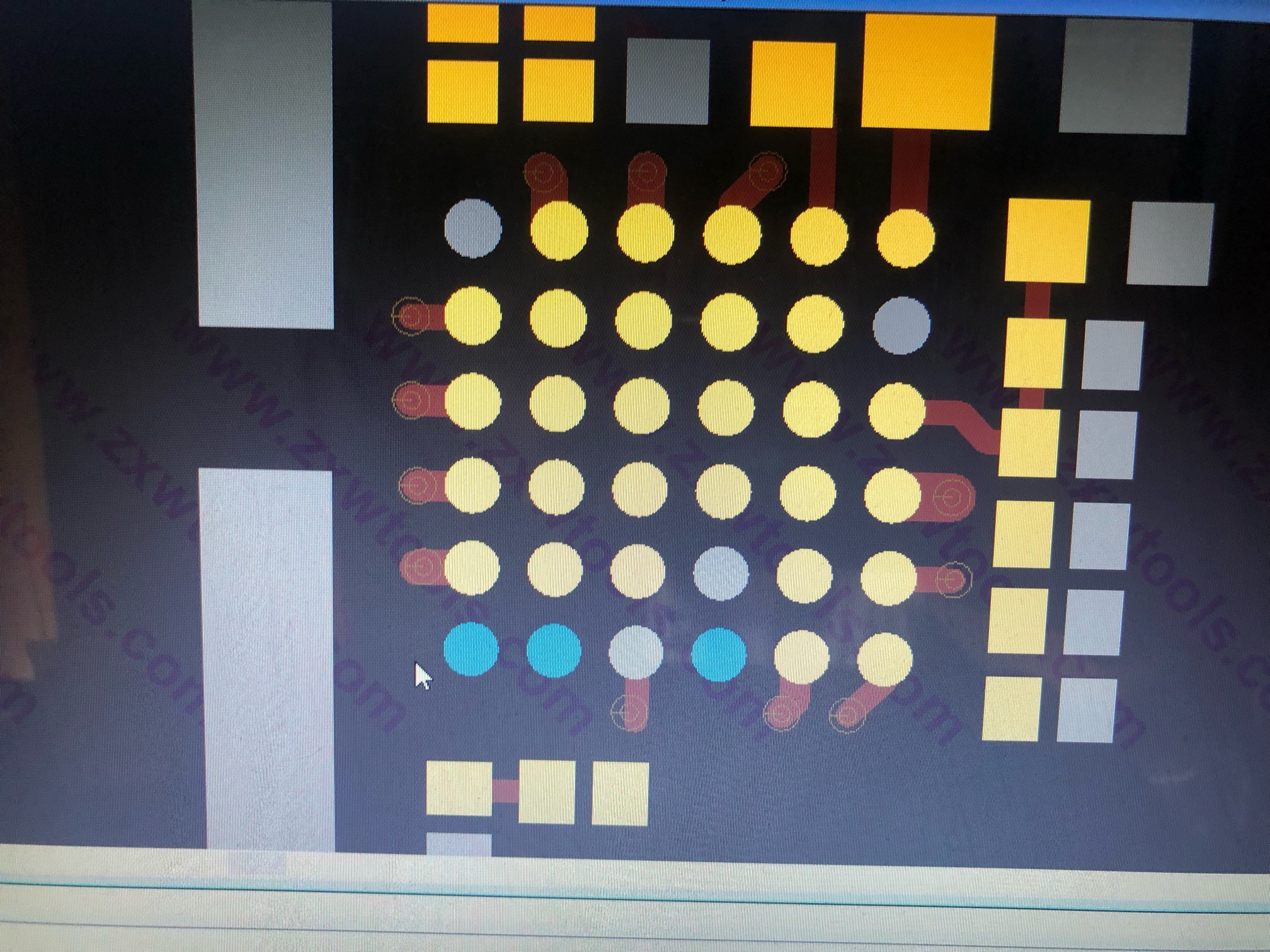

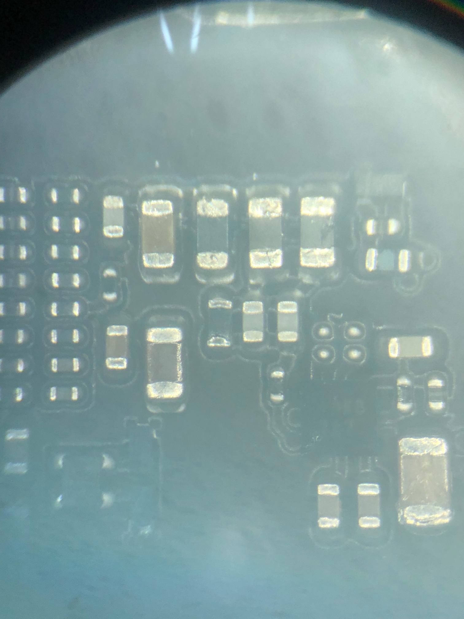

标题: ipad 2017。a1822 不充电 [打印本页]
作者: 主板混混    时间: 2019-9-26 03:07
标题: ipad 2017。a1822 不充电
换了尾插排拿的是ipad5。还是不充电。尾插接口的5V 被拉低到4.38V左右 不充电  到主板应该是两个电容 还有两个电阻吧 电阻另外一头到一个芯片。没头绪。本来想着会不会是u2引起的不充电 。但是u2 的引脚第一脚是空脚。6代7代的u2第一脚是有用的脚 不敢随便替换   没有原理图
作者: exe80901    时间: 2019-9-26 09:15
本帖最后由 exe80901 于 2019-9-26 09:16 编辑
换就好了。不要怂,就是你见过的U2
U2可空10个脚
作者: 多学多问多看    时间: 2019-9-26 11:50
u2换个估计就好了
作者: 主板混混    时间: 2019-9-27 06:49
exe80901 发表于 2019-09-26 09:15
本帖最后由 exe80901 于 2019-9-26 09:16 编辑
换就好了。不要怂,就是你见过的U2
U2可空10个脚
噢。今天另外一个同行和我也说了  a1连到基带的估计 所以wifi版a1脚空的  的确是换了u2就好了。   可是这个Wi-Fi版的空了几个点 空10个点正常 是什么机型?
作者: 主板混混    时间: 2019-9-27 06:50
多学多问多看 发表于 2019-09-26 11:50
u2换个估计就好了
yes。是的。
作者: 德根    时间: 2019-10-17 09:38
我也有一个2017 现在情况是关机可以充电开机不充电不连机 换了好几个U2都不管用 估计是大电源的问题了 现在将就拿来自己用了
作者: qude    时间: 2019-12-19 11:52
换了什么型号的U2
