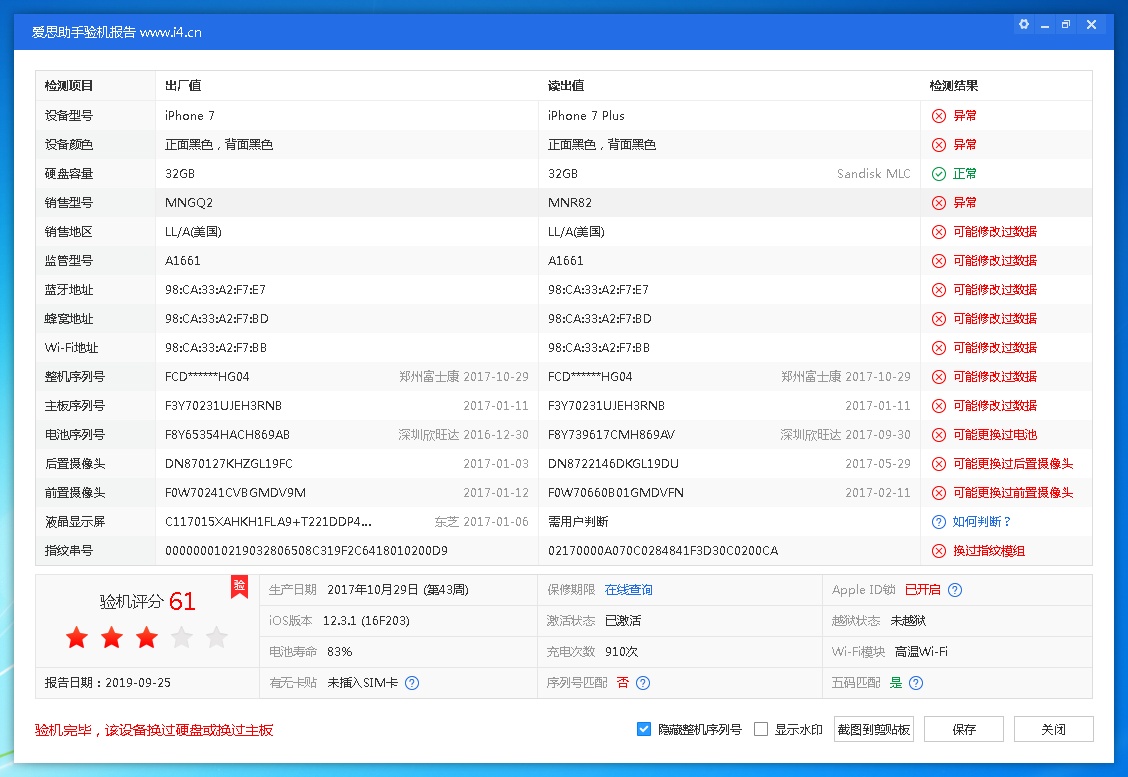

标题: 爱思助手检测为出厂为7现在读出值为7p啥情况 [打印本页]
作者: Silly8    时间: 2019-9-25 15:39
标题: 爱思助手检测为出厂为7现在读出值为7p啥情况
爱思助手检测为出厂为iPhone7现在读出值为iPhone7Plus
大哥门帮忙看哈
刚从转换平台收的600带锁机
那边在等我确认收货
作者: Silly8    时间: 2019-9-25 16:08
万能的大哥,帮忙看哈,这个是啥情况
作者: H55    时间: 2019-9-25 17:05
这种 垃圾机器,没搞头了。。。。200块钱还差不多。。。拼装起来的垃圾机器
作者: Silly8    时间: 2019-9-25 17:15
H55 发表于 2019-09-25 17:05
这种 垃圾机器,没搞头了。。。。200块钱还差不多。。。拼装起来的垃圾机器
组装机,出厂值是iPhone7   读出值为iPhone7Plus
这个是啥原因
作者: 18052225227    时间: 2019-9-25 22:01
因为换过硬盘 是7plus底层  所有读出来是7plus得文件
作者: zhaoyuyan    时间: 2019-9-25 23:37
涨知识了  变化太快
作者: 杜小伟    时间: 2019-9-26 10:52
在哪里买的
作者: 小云翔    时间: 2019-9-26 11:36
你看看  都显示更换过了,肯定是组装的啦
作者: H55    时间: 2019-9-26 13:52
600块钱!除非脑子进水!!这破烂200块钱我都考虑
作者: Silly8    时间: 2019-9-26 14:31
18052225227 发表于 2019-09-25 22:01
因为换过硬盘 是7plus底层  所有读出来是7plus得文件
高手你看行不行,值这么价钱,实在是外行,
作者: a15522384617    时间: 2019-9-26 20:15
爱思这得多红啊!朋友7,700原装无拆收的,哈哈
作者: shudaxia    时间: 2019-9-27 12:01
就是换过硬盘而已,不要听他们瞎说 原来硬盘坏了 读不出,换了7P硬盘 底层没有改,而且肯定之前用其他硬盘刷机过,爱思记忆了,不信你用沙漏验证一下 就明白
作者: 花雪情    时间: 2019-9-30 08:28
7p的套件,或者装硬盘的时候底层写错了
作者: 多学多问多看    时间: 2019-9-30 16:46
啥都不懂的话不建议去二手平台捡便宜
