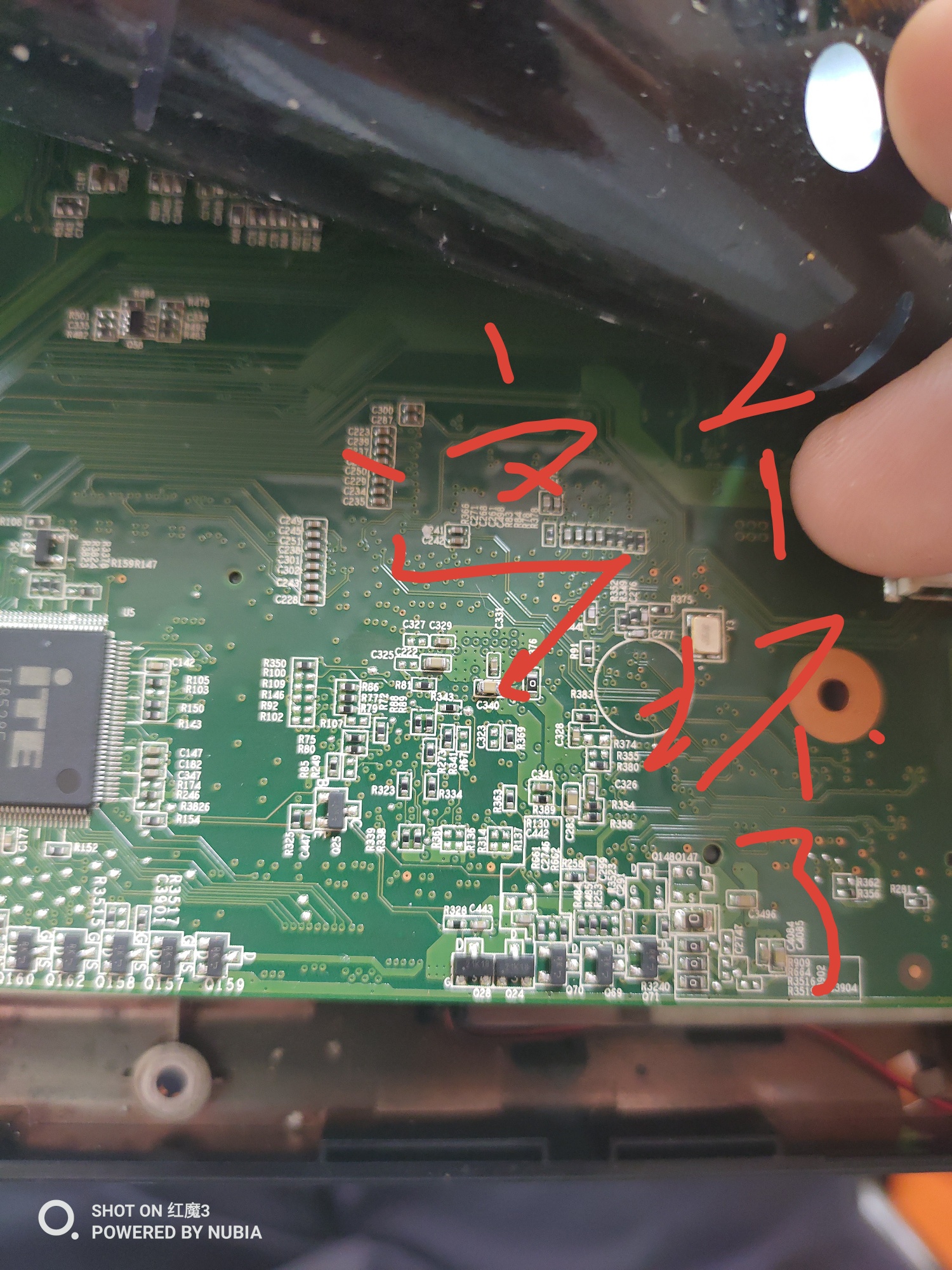

今天接了一台客户刚买了3个月的机器,客户没时间保修,上电流表待机0.0347,有时能触发到0.4掉电,拆机一量南桥电容直接接接地,注意这不是南桥坏了,是机器设计问题导致南桥后面的电容短路了,图中我都标出来的,我是手机编辑的,要bios的可以说出来,我备份了

作者: 244923265    时间: 2019-9-25 16:23
黑客不要黑我呀 发表于 2019-09-25 11:25
要换南桥吗
不用换,直接拆掉短路电容就好了

典型的设计缺陷吧  压重了点就短路了
作者: 笔记本维/配    时间: 2019-9-27 07:15
黑色绝圆纸烧了个洞没有?

晒太阳 发表于 2019-9-25 18:23
库存机吧,电容不然不会坏那么快
我修过类似的,我那个根本原因,是客户习惯性单手拿笔记本,手捏C壳左下角抬起笔记本的时候,因为笔记本自重,加上外壳和主板有些软,导致主板变形,桥附近接触到键盘,直接中途断电不亮
