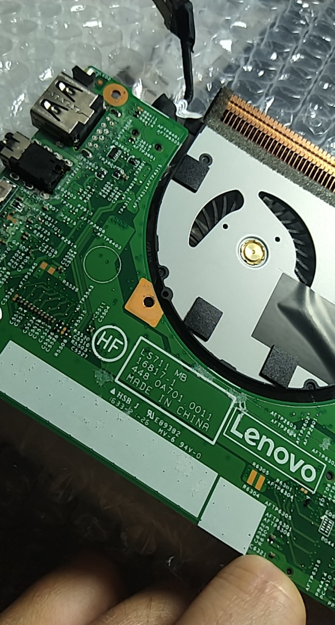

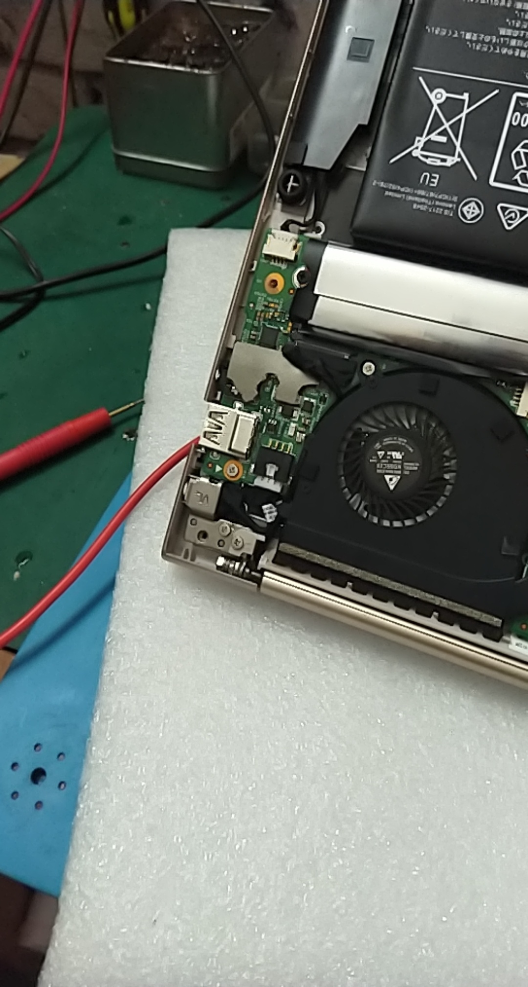

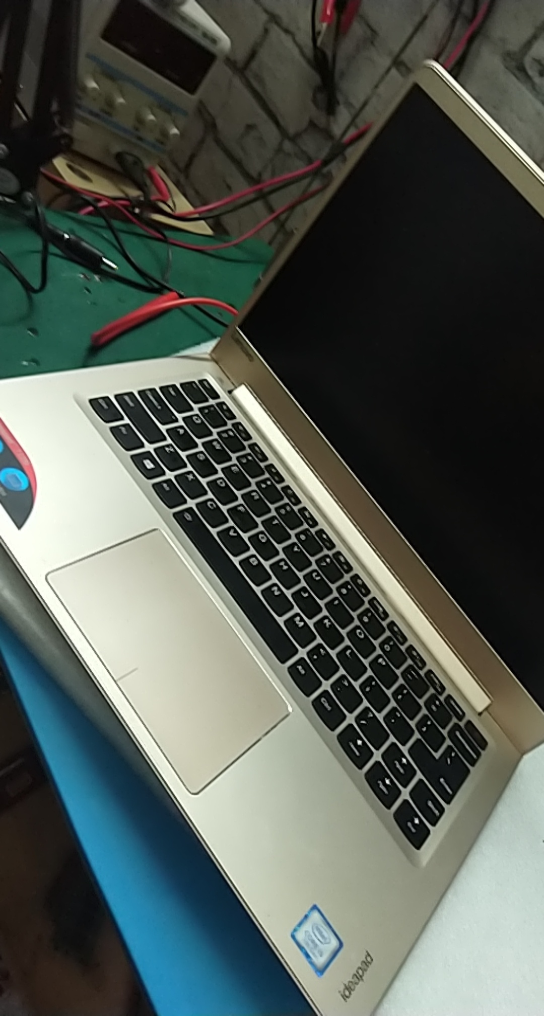

标题: 联想ideapad 710s 右边USB口只能识别3.0设备 [打印本页]
作者: 13597127719    时间: 2019-9-25 08:23
标题: 联想ideapad 710s 右边USB口只能识别3.0设备
一台联想ideapad,左边USB3.0口可以正常识别usb键盘鼠标  2.0u盘等等,
右边usb3.0口只能识别3.0 设备如: 3.0U盘
,插入鼠标,2.0u盘都没有反应,没有发现硬件
测量了一下左边u口  5v脚对地 阻值 568  两数据脚对地  723    另一脚接地
右边 U口 5v脚对地537  两数据对地 693   另一脚接地
对比了一下左右数值,差得也不大  通电时测试
左边u口  5v为  5.12v   右边u口5v为  4.45v
各位大神,是不是因为右边u口 5 v供电不足所以不能识别??如果是,需要如何排查?或有什么简单的解决方案吗?
作者: wangshuai007    时间: 2019-9-25 08:47
电压明显偏低,测一下转换管 是不是 输入        是不是功率不够了     usb_oc#   看看
作者: 13597127719    时间: 2019-9-25 08:58
wangshuai007 发表于 2019-09-25 08:47
电压明显偏低,测一下转换管 是不是 输入        是不是功率不够了     usb_oc#   看看
usb_oc#会导致5v电压偏低吗?那个转换管是不是6脚的?
作者: 885596abc    时间: 2019-9-25 09:08
没图纸跑线路  找到5V是什么芯片转换的  电压低了
作者: 13597127719    时间: 2019-9-25 09:08
可不可以从另一个USB口飞个5V到那个4.45v的口?
作者: ljz285207179    时间: 2019-9-25 09:13
上次遇到个是那个纸下面三个并联的5v供电的电容有一个有问题
作者: 13597127719    时间: 2019-9-25 09:14
ljz285207179 发表于 2019-09-25 09:13
上次遇到个是那个纸下面三个并联的5v供电的电容有一个有问题
谢谢,我查查,因为没有图纸,只能慢慢查
作者: 13597127719    时间: 2019-9-25 09:22
看来先把三个电容全拆了再测测
作者: 13597127719    时间: 2019-9-25 09:27
ljz285207179 发表于 2019-09-25 09:13
上次遇到个是那个纸下面三个并联的5v供电的电容有一个有问题
用电捞铁拆好,还是用风枪好。?像这种电容。。
有点笨,请指教
作者: 13597127719    时间: 2019-9-25 09:46
把3个5v电容拆掉,5V供电正常了,可是还是无法识别2.0的鼠标  u盘。。。怎么弄。。??
作者: 13597127719    时间: 2019-9-25 11:18
难道是usb   d-  d+  数据线路有问题?这个怎么测量??
作者: 13597127719    时间: 2019-9-25 16:12
13597127719 发表于 2019-09-25 09:27
用电捞铁拆好,还是用风枪好。?像这种电容。。有点笨,请指教
3597127719 (楼主)
把3个5v电容拆掉,5V供电正常了,可是还是无法识别2.0的鼠标  u盘。。。怎么弄。。??
6
作者: wmj742879706    时间: 2019-9-25 18:57
13597127719 发表于 2019-09-25 16:12
3597127719 (楼主)
把3个5v电容拆掉,5V供电正常了,可是还是无法识别2.0的鼠标  u盘。。。怎么弄。。??
6
兄弟飞d+d-的数据线  切断原来的线  图纸找usb总线
作者: 13597127719    时间: 2019-9-25 22:06
wmj742879706 发表于 2019-09-25 18:57
兄弟飞d+d-的数据线  切断原来的线  图纸找usb总线
这机子论坛没找到图纸。。。能不能切断后从左侧D+D-直接飞到右侧usb口。。。
作者: 13597127719    时间: 2019-9-25 22:07
13597127719 发表于 2019-09-25 22:06
这机子论坛没找到图纸。。。能不能切断后从左侧D+D-直接飞到右侧usb口。。。
作者: wmj742879706    时间: 2019-9-26 00:36
13597127719 发表于 2019-09-25 22:06
这机子论坛没找到图纸。。。能不能切断后从左侧D+D-直接飞到右侧usb口。。。
这个不行哦  一个数据对一个口  sd卡 声卡有空的   实在不行改个hub进去
作者: 林中雨    时间: 2019-9-27 12:52
改借口吧,改HUB板
作者: 13597127719    时间: 2019-9-27 17:21
能不没告诉我个大概意思?怎么改法?买个一分多的USB  HUB  拆壳后  装进去??
