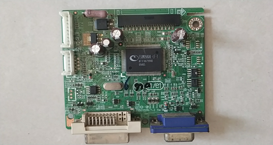

aoc  v2430+现在确定是驱动板问题,想先刷一下程序,但是只有ch340编程器,请问程序是那个芯片
作者: 飞翔者    时间: 2019-9-25 08:33
买个rt809f编程器,点一下ISP自动识别,连显示器外壳都不要拆,直接读取和写入。

不是专业搞维修的,只是想自己修一下自己的显示器。不想买rt809f,目前有ch340,应该怎么做
作者: 885596abc    时间: 2019-9-25 09:12
刷不了吧   25开头的是   图不清楚
作者: hxxhsy    时间: 2019-9-25 09:47
借用的他人的图,不过是一样的。看图纸是u402是程序,不知道对不对?三个8脚的ic,两个是atmlh948,一个是EN25F20-100GCP(型号不太准确,现在在单位,显示器在家里)

上边有个25XX芯片风枪吹下来放到编程器上刷
